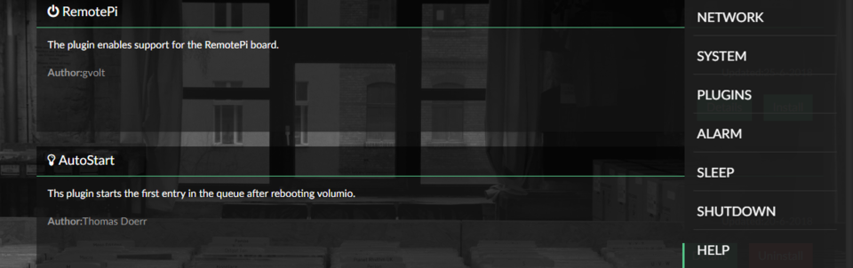

    Về phần tự động chơi nhạc khi mở lên thì có bác cài đặt thêm Plugin: Ạutostart
    Nó sẽ chơi lại nhạc trong danh sách phát nhạc trước khi bác tắt máy.

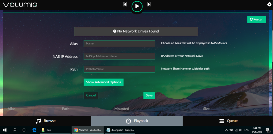

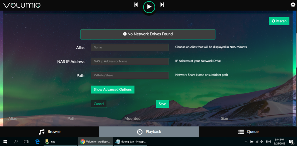

    Volumio và Myvolumio có khác gì nhau không các Bác ?
    Khi setup network drives nó buộc phải có Myvolumio ( cái này có phí ? ).

    Trong Advanced Options. anh thêm vào:
    Code:
    vers=1.0,sec=ntlm,ro,dir_mode=0777,file_mode=0777
    hoặc:
    Code:
    vers=1.0,sec=ntlm

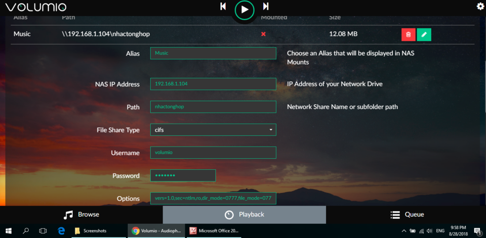

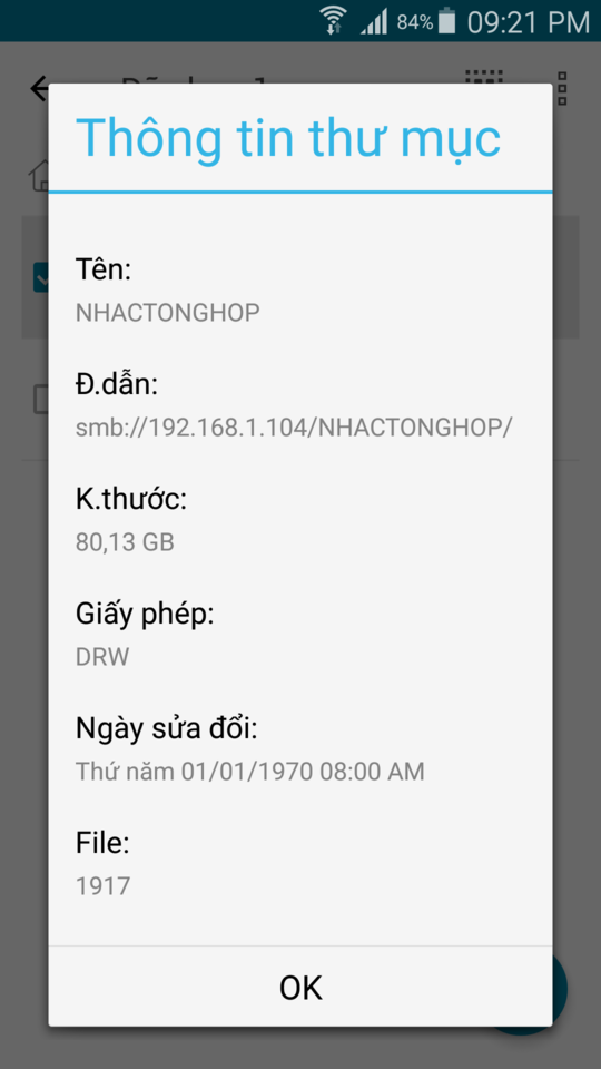

    Không được các Bác ơi .:( . đường dẫn lấy từ Đthoại kết nối với laptop .

    User volumio và password xxxxxx anh đã tạo trên laptop rồi chưa ạ? Và đã set cho user volumio được quyền truy cập vào folder nhactonghop chưa?

    Thanks Em.
    Cái user và pass - Volumio nó yêu cầu : thì mình tạo đại cho nó trên Volumio , còn trên laptop thì không có E à . Ip và đường dẫn nguồn thì đúng , còn mục Alias và User + Pass thì Mình thay đổi luôn coi nó nhận cái nào :) . Đường dẫn thì Mình đã kết nối ĐThoại và laptop : OK . Còn cái điền vào network thì chẳng biêt thế nào :( . đúng hay sai nữa .

    Laptop bác cài Windows 10 phải làm một số động tác thế này để share được thư mục:
    - tạo thêm user ( VD: username: volumio , password: 12345678)
    - set quyền truy cập cho thư mục: nhactonghop
    Trên Pi khai báo đúng là sẽ mount được thư mục đó về , phần option có thể không cần điền

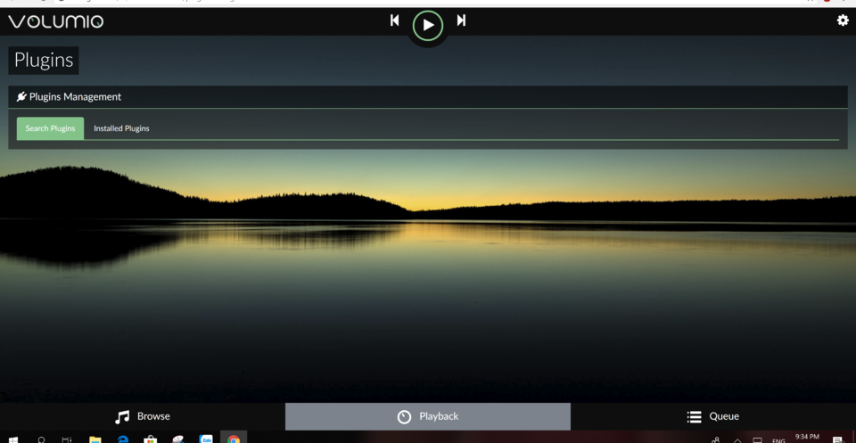

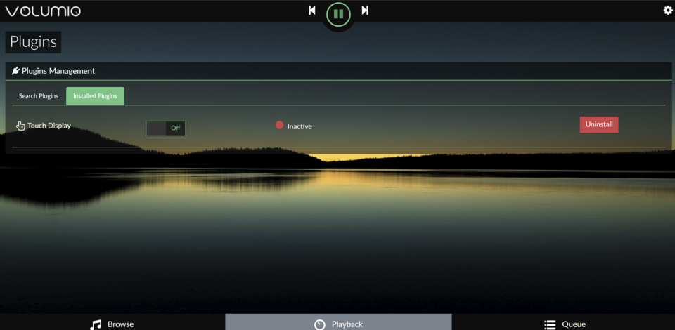

    lạ nhỉ sao cái plugin của em giờ vào nó ntn nhỉ
    không tìm thấy chỗ nào để search nữa
    mlab likes this.

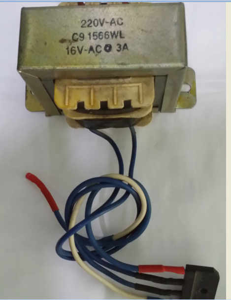

    Mình có cục biến áp cùi bắp này làm nguồn cho Ras pi ? được không các Bác . AC : 220V output AC 16V nắn diod ra 23V DC .
    Có thể kẹp với bo nguồn : Low Noise Lt 1963 Nhật dương ?

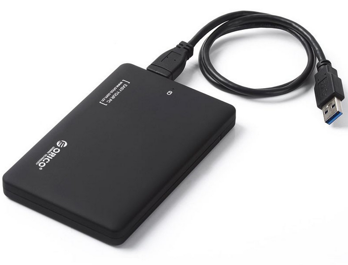

    Mình đang chơi Ras Pi 2 + Dac Ifi nano ione + nguồn chính hãng + Ổ cứng Laptop gắn ngoài .Tiện thể hỏi luôn : nếu gắn nguồn cho ổ cứng ngoài HDD 2.5'' thì gắn vào chỗ nào . 1 đầu đã gắn vào box , còn đầu kia gắn vào nguồn ngoài , còn chỗ nào nữa truyền tín hiệu vào Pi :) .
    Nhờ các Bác đã làm rồi hướng dẫn .

    Bác phải kết nối mạng internet thì nó mới xuất hiện Plugin nhé.
    Mấy Plugin này là tải từ trên mạng cài về bộ của mình mà :D

    Nếu bác cần điện áp ra 5VDC thì chỉ nên chịn biến áp ra 7-9V là tốt nhất, cái của bác qua nắn nó lên 23V rồi sau đó qua mạch ổn áp xuống có 5V sẽ rất nóng và nhiễu cao hơn
    Còn nguồn gắn cho HDD thì bác có thể tách dây ở Usb ra vì nó có 4 dây kia mà 2 dây data và 2 dây cấp nguồn, bác xem hình đính kèm nhé

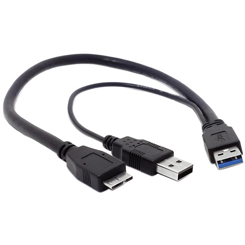

    Dây trong hình của bác chỉ bổ sung nguồn thôi chứ ko đảm bảo data riêng và nguồn riêng. Bác chế 1 cái dây dual (data và nguồn riêng rẽ) cũng dễ mà.

    của em có kết nối mạng mà
    chả hiẻu sao giờ nó không hiện mục search ra nữa

    em đang dùng cái này

    Bác xem thử kiểm tra lại mạng internet.
    Nó OK rồi. Bác khởi động lại đi xem được không.

    vâng mạng internet nhà vẫn đang vào ầm ầm mà
    để em thử rút usb wifi ra dùng dây xem ntn
    em dùng pi 2 nên phải dùng qua usb wifi.
    Ip tĩnh em đặt cả có dây và wifi giống nhau không biết có sao ko nhỉ
