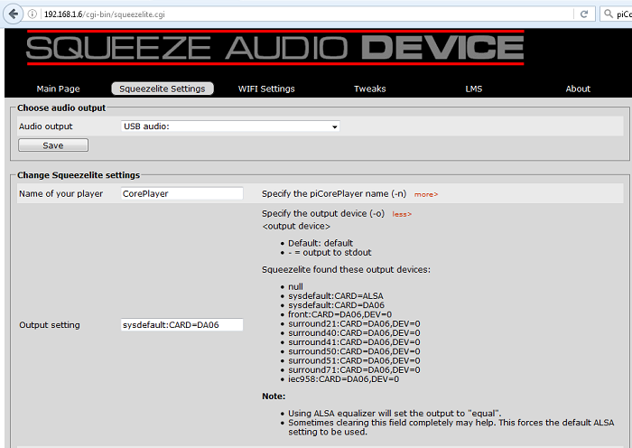

    Bác thử nhé
    - Nối DAC vào cổng USB của Pi, bật DAC, bật Pi
    - Vào trang web quản lý của piCorePlayer chọn tab Squeezelite Setting
    Audio output : Chọn USB Audio
    Output setting : Bấm vào more sẽ hiện ra các output mà Squeezelite có thể xuất
    Specify the output device (-o) less>
    <output device>
    Default: default
    - = output to stdout
    Squeezelite found these output devices:
    null
    sysdefault:CARD=ALSA
    sysdefault:CARD=DA06
    front:CARD=DA06,DEV=0
    surround21:CARD=DA06,DEV=0
    surround40:CARD=DA06,DEV=0
    surround41:CARD=DA06,DEV=0
    surround50:CARD=DA06,DEV=0
    surround51:CARD=DA06,DEV=0
    surround71:CARD=DA06,DEV=0
    iec958:CARD=DA06,DEV=0
    Chọn dòng phù hợp nhất rồi copy text và dán vào ô Output Seting
    VD của em là " sysdefault:CARD=DA06"
    Buffer size settings: 20000:20000 ( đặt thấp quá sẽ vấp tiếng nếu chơi các có độ phân giải cao 24/192 )
    Save và khởi động lại.. phát nhạc và thử :) :)
    Nếu chưa ra tiếng thì chọn dòng khác

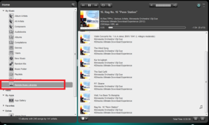

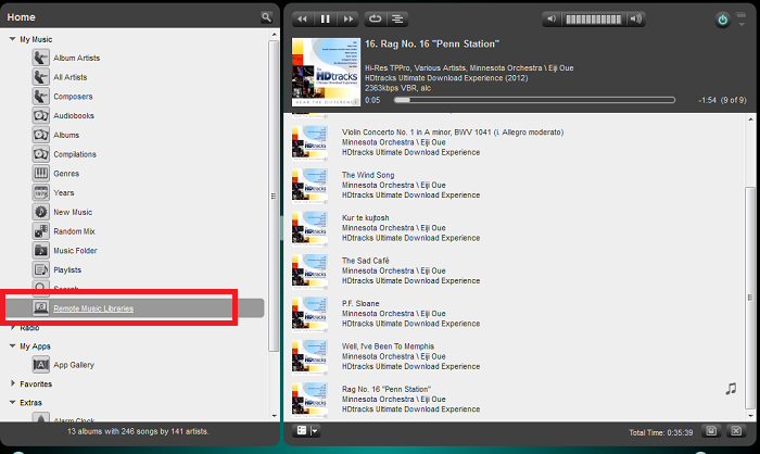

    Hôm trước thấy bác đã cài LMS lên máy tính và đã lập chỉ mục ( scan folder)
    Player có tính năng quét các LMS trên cũng mạng ... duyệt và phát luôn
    VD: NAS Synology / PC đã cài LMS chạy cùng mạng... thì mình có thể duyệt luôn ở mục Remote Music Libraries

    3.519
    Cái này hay quá, do lúc đầu em đặt tên library ở cả 2 LMS đều là Music nên bị rối ạ.
