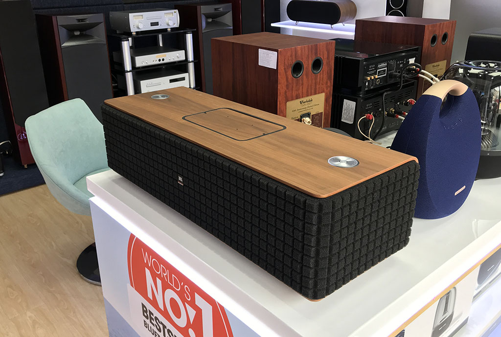

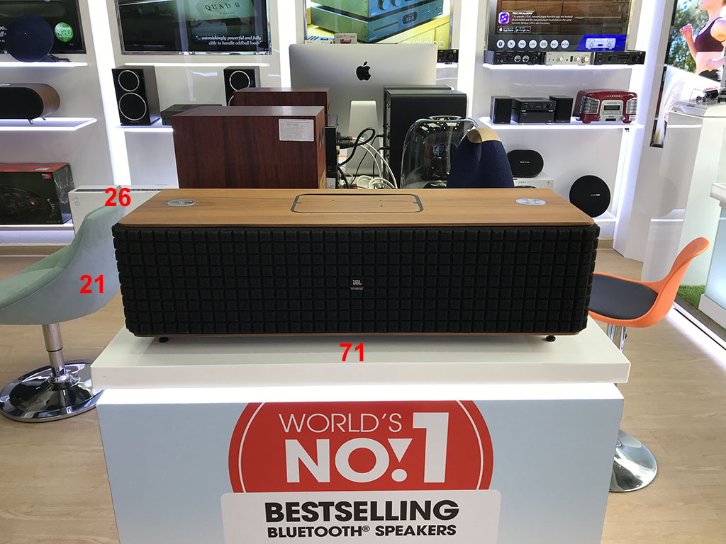

    Em có ghé showroom test JBL Authentics L16. Âm thanh theo em là chấp nhận được so với tính năng, kiểu dáng và giá. Spotify Connect hoạt động hoàn hảo. Tidal MConnect, AK Connect DLNA chạy hơi cà giựt. Có thể do wifi của showroom tốc độ kém? Hay cần update firmware?
    Hôm nào rãnh em sẽ test kỹ lại DLNA. Với nhà thiết kế kiểu căn hộ. Em này để phòng khách hay phòng ngủ em thấy OK.
    Kích thước trên web của JBL là họ tính cái thùng carton. Thực tế nó không lớn lắm.
    Kích thước thực tế em đo là 71W x 21H x 26D.

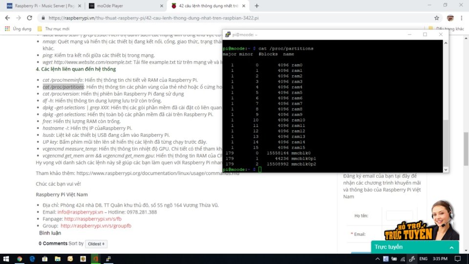

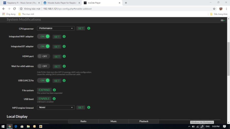

    hình như có gì đó sai sai, mình không tìm thấy chổ nào cho extend sd card , nhờ các bác chỉ rỏ giúp.

    File system : Expand đó bác !

    Cái nút trong giao diện web nó chỉ có tác dụng trên thẻ build trực tiếp. Khi mình clone file IMG sang thẻ khác có khi nó không chạy vì hiểu là đã extend rồi.
    Mình cần phải chạy thủ công trong SSH. Lưu ý quan trọng là First sector của partition 2 mình phải gõ vào, dựa theo Boot Start của partition 2 ban đầu. Ở đây với thẻ của em là 98304:

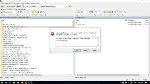

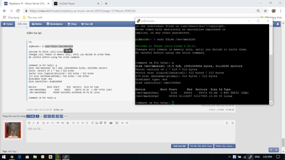

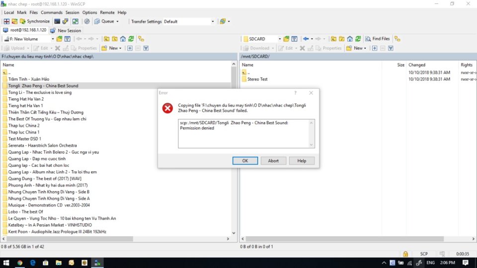

    mình làm theo hướng dẫn của bạn @tml3nr nhưng cũng không chép nhạc vào dc.
    các bác xem file đính kèm.

    À trong option login của WinSCP anh phải chọn "sudo su -" để dùng quyền root.

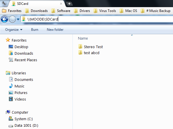

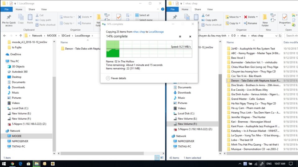

    Em mới xem lại. moode share sẵn SMB. Nên anh có thể truy cập vào từ PC để chép nhạc:
    \\MOODE\SDCard

    Đã chép dc nhạc rồi @tml3nr . Xin chân thành bạn @tml3nr rất là nhiều và rất nể sự phục sự hiểu biết của bạn về lĩnh vực này .:D:D

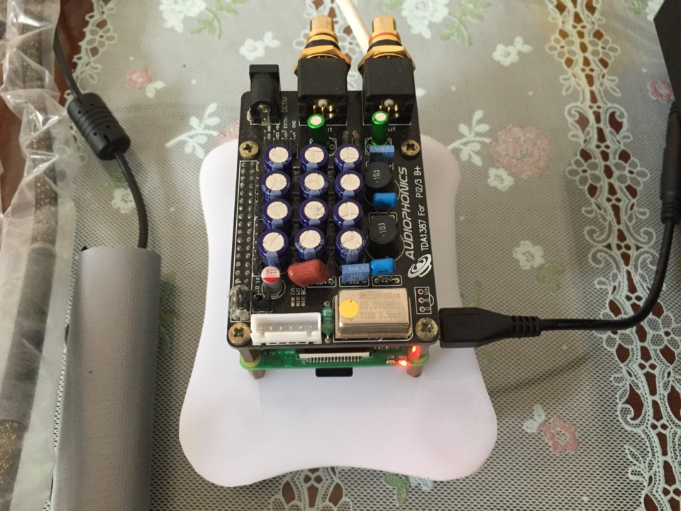

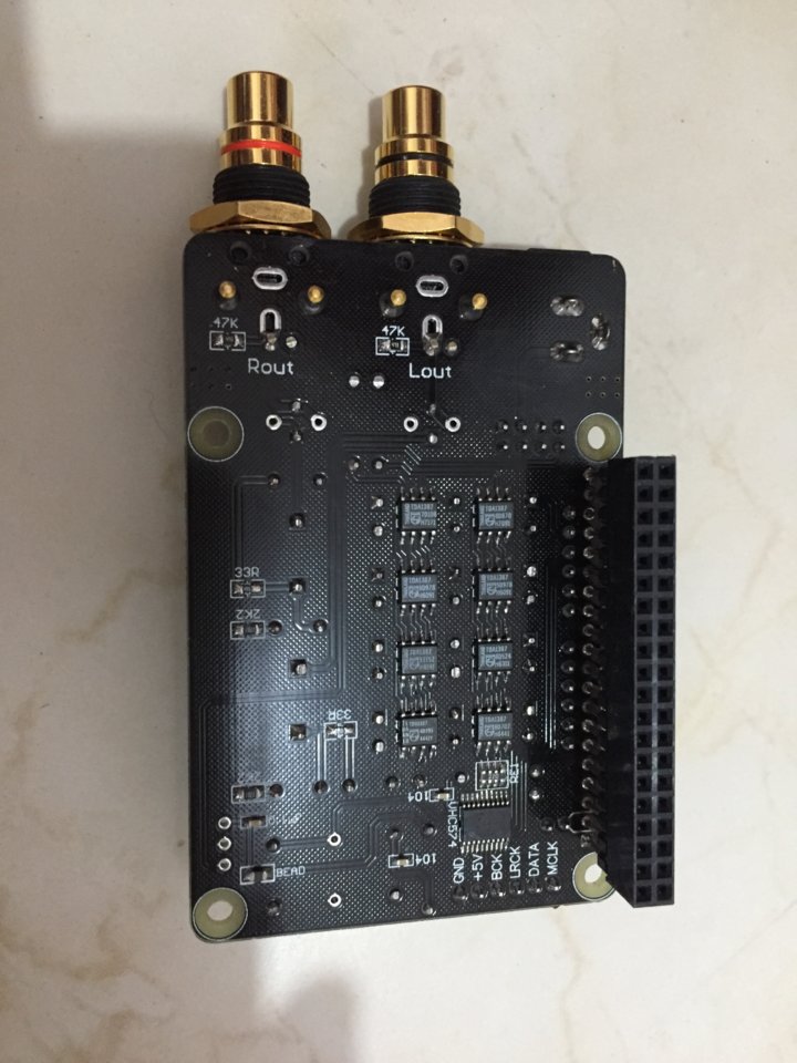

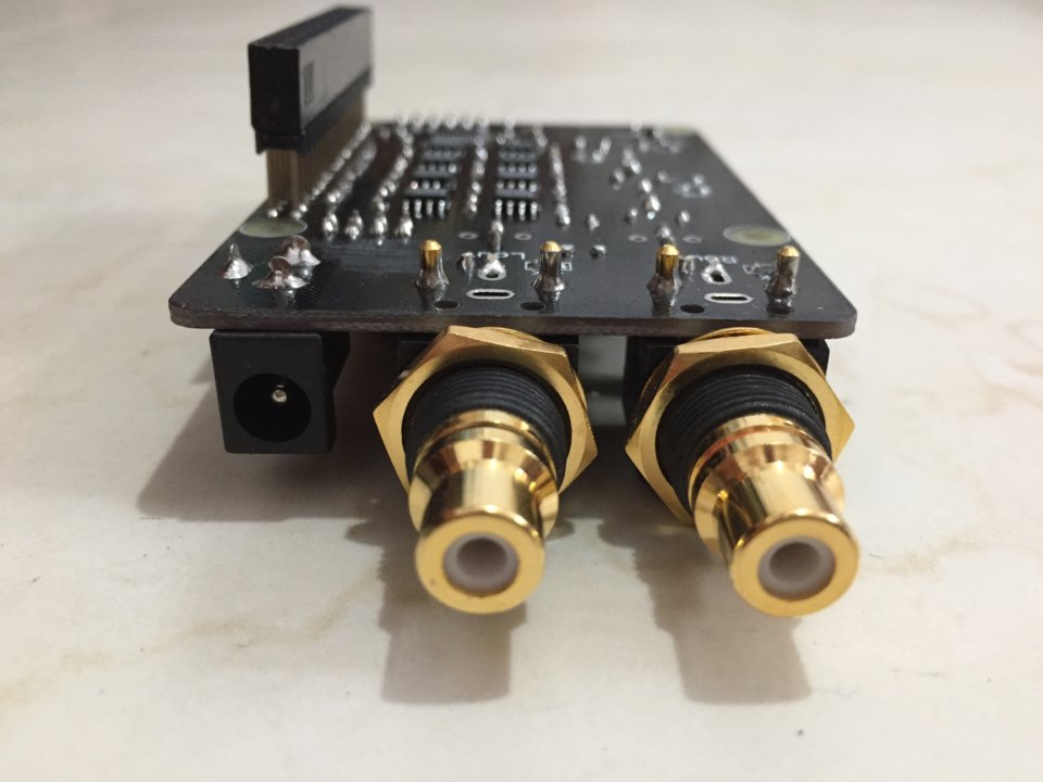

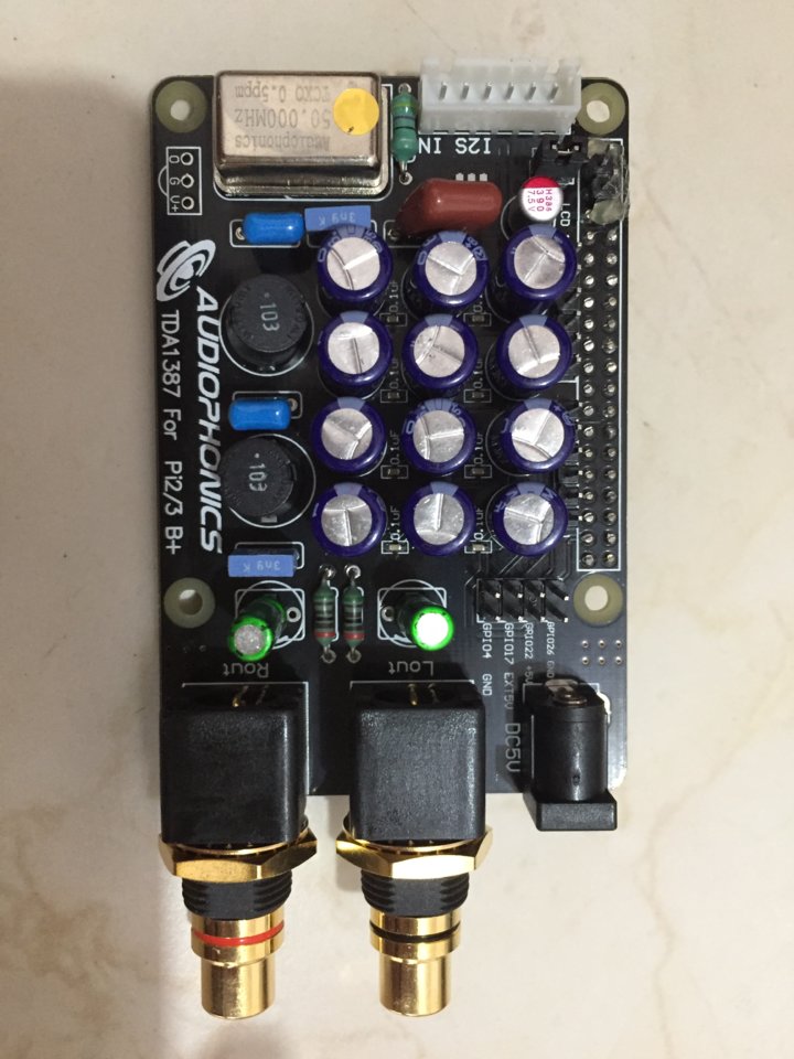

    Do trong moode có liệt kê có dac tda 1387 của audiophonic nên mình muốn thử xem thế nào còn các os khác thì không liệt kê Rỏ chỉ cài hifiberry dac ...
    Xong vụ này mới thử đến dac rời rồi đồ hãng . Trải nghiệm từ từ bác ạ :D:D:D
