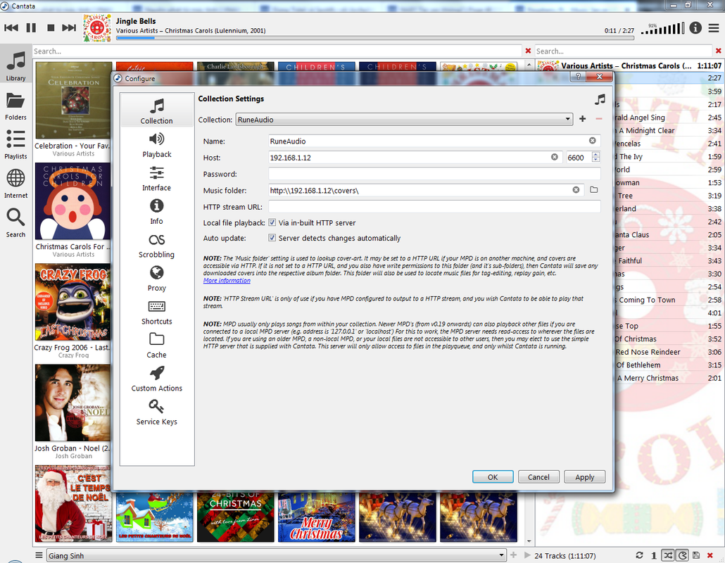

    Anh đã set cho Cantata đúng các thông số của Archphile chưa ạ?
    Nó tương tự như hình bên dưới. Chổ Music folder sẽ khác tùy theo lúc mình setup Archphile để cho MPD client lấy cover art.
    Với Archphile nó sẽ là:
    Code:
    http://xxx.xxx.xxx.xxx:8080/covers
    hoặc:
    http://xxx.xxx.xxx.xxx:8080/music
    Anh thử dùng web browser để kiểm tra xem MPD trên Archphile nó đã hoạt động OK chưa?

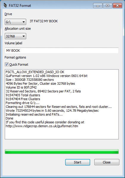

    Raspberry Pi 3 b+ có đọc dc USB 3.0 ko các bác?
    Có cái SSD 2T chép nhạc vào máy tính thì đọc dc mà Pi Volumio ko nhận đĩa
    Thanks!
  17. TQ_Audio
    TQ_Audio Advanced Member
    8/2/07
    310
    134
    Pi chỉ nhận usb2.0. Nếu ổ ssd của bác cũng hỗ trợ usb2.0 thì pi vẫn nhận, khi đó xem lại cài đặt volumio và định dạng ổ ssd như thế nào thì mình cài đặt đúng thông số thôi bác.
    ngocpham and Seven like this.
  18. tml3nr
    tml3nr Advanced Member
    30/4/07
    3.082
    3.519
    Anh thử dùng Guiformat FAT32 format SSD. NTFS hơi khó chịu trên Linux.
    ngocpham, mlab and Seven like this.
  19. ngocpham
    ngocpham Advanced Member
    5/3/09
    213
    94
    Dong Nai
    Thanks bác!
    Em xem lại thì thấy đang dùng NTFS
    Giờ phải tìm thêm 1 ổ khác chuyển nhạc qua trước khi format lại

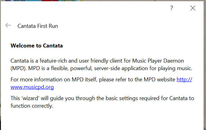

  23. chuong46
    chuong46 Approved Member
    6/11/14
    35
    25
    Da Nang
    Bao loi khi cai Cantata.PNG Khi cai xong, chay Cantata.exe báo thế này đây bạn?
  24. tml3nr
    30/4/07
    3.082
    3.519
    Anh next cho nó qua hết khúc dạo đầu. Rồi vào settings set tương tự như hình bên dưới là OK:
    chuong46 likes this.
  25. chuong46
    6/11/14
    35
    25
    Da Nang
    Cám ơn bạn, đã được rồi. Nguyên nhân là do màn hình laptop che khuất phần "next" bên dưới.
