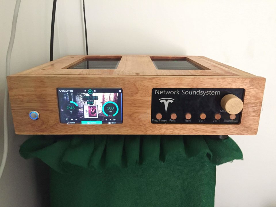

    received_308225983074748.jpeg Happy new year!
    Vừa kịp hoàn thành nghe Tết

    Chúc mừng anh! Hoàn thiện đẹp quá. Vừa có nét vintage lại vừa hiện đại. Anh cho bọn em xem bên trong với ạ.

    Bác tích hợp luôn cả phím bấm vô luôn à. Bác dùng DAC j vây?

    Thanks các bác. Nhìn hoàn thiện bên ngoài vậy thôi chứ bên trong cũng đơn giản, cấu hình như sau:
    - Raspberry Pi 3 model B+
    - Boss DAC v1.2
    - 5 inch HDMI LCD
    - Tích hợp phím bấm (GPIO plugin Volumio)
    - Volumio OS
    - Chip amp
    - Phần nguồn thì có 2 bản: chạy pin Lifepo4 & chạy nguồn tuyến tính
    Thiết kế: Chassis kết hợp gỗ & mica, thiết kế CAD trước trên máy tính để tránh bớt sai số lắp ráp
    50748270_2296297097320261_7704835183408578560_n.jpg 51020995_1312752128864506_6463292212674297856_n-2.jpg
    Gia công: phần chassis gỗ được gia công CNC. Phần mica mặt trước/khe tản nhiệt/mặt sau xuất file đi cắt Laser
    51166583_239803146971695_3067473755996422144_n.jpg 51116789_740978999635767_4475379995723694080_n.jpg 51036558_545423965964513_2581179021664452608_n.jpg
    Lắp ráp hoàn thiện: phần này làm thủ công, các phần được gia công CNC & Laser nên khâu này cũng tương đối dễ. Phần gỗ được phủ thêm WATCO DANISH OIL
    51457152_368509710646123_7591164926844993536_n.jpg 51182369_2278028799132062_2753029639659061248_n.jpg
    Nội & Ngoại Thất: cuối cùng là đưa hết bộ lòng vào trong. Phần này thì mình kém nên hầu như chỉ lắp ráp, ko mod gì thêm vì với tai mình thì như vậy là đáp ứng mục tiêu thay thế con CD & chồng đĩa
    50428439_533204503867212_7764696388880826368_n.jpg 51133964_551629788647761_4623529953386823680_n.jpg 51419448_270654850532758_1549645778312495104_n.jpg

    Bác làm khéo tay quá. Thích phần gỗ chassic bác khoan âm lỗ vít giúp tháo lắp nhiều lần không bị lờn. Sao bác làm tới 2 bộ Network ?

    Bác chủ làm "phần cơ" quá đẹp còn phần điện thì e chưa ưng lắm hehe. Chúc mừng bác. Ra riêng mấy ae nhờ bác vẽ hộ và cnc phần vỏ order chung có khi cũng nhiều người có nhu cầu đấy chứ.

    :) vì thời gian có hạn nên cứ nhét hết phần điện vào cho xong. Ra giêng nhờ bác nào khéo tay giúp
    Mình cũng như nhiều bác là ko ưng mấy loại chassis nhôm bán sẵn trên thị trường. Do vậy nên trong khả năng mình tự thiết kế & đi nhờ gia công "Phần cơ" này làm chủ yếu là để đáp ứng "phần nhìn". Còn nghe ra sao thì có lẽ cần nâng cấp thêm sau này bác ơi. Ko biết ra giêng đi làm có còn thời gian làm thêm mấy món phục vụ đam mê này ko nữa ;)
    Gia công thì cũng ko biết chi phí ra sao vì vật liệu gỗ & máy CNC mình cũng đc bạn hỗ trợ thôi, tính thêm cắt Laser thì cũng ko rẻ hơn cái Chassis nhôm :D

    hi bác, em làm pi3 kết hợp dac và cũng đã gắn màn hình LCD 5" như bác nhưng chưa làm case hoàn chỉnh được như bác, bác khéo tay quá.
    Bữa giờ em cũng muốn làm mấy nút control nhưng chưa biết làm sao, nay thấy bác làm hay quá mong bác có thể chia sẽ cách làm " phím bấm (GPIO plugin Volumio) " được không ạ ?

    Bác làm theo hướng dẫn link bên dưới
    https://volumio.org/forum/gpio-buttons-control-volumio2-with-buttons-t4437.html
    https://github.com/tomatpasser/gpio-buttons/blob/master/README.md
    Nhớ ko dc cấp 5v vào những chân GPIO, chỉ dc cấp 3.3v hoặc GND
    Remember never to connect 5V to the GPIO pins, only 3.3V or ground. Connection of a GPIO to a voltage higher than 3.3V will likely destroy the GPIO block within the SoC.
