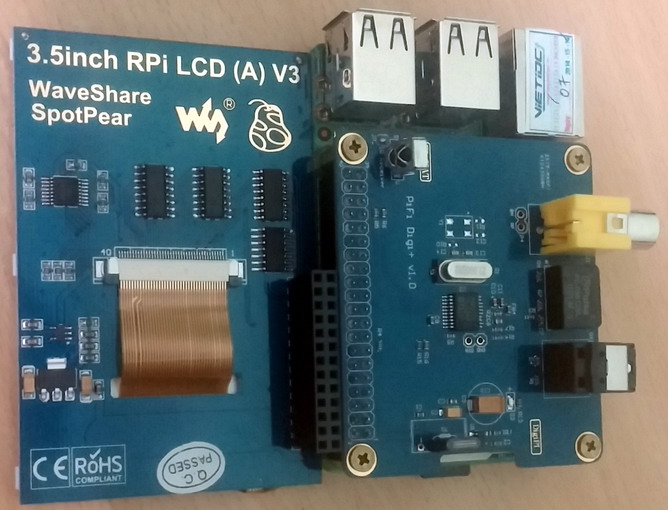

    Em mới mua con màn hình 3,5" cho Pi 3 nhưng lại mua nhầm loại trùng khe cắm GPIO với con DIGI+, các bác cho em hỏi có cách nào câu dây ra để dùng cả hai cùng lúc không ạ.

    Mua cũ thanh lý rẻ bèo cụ ạ, cụ mắt mũi thế nào mà mua nhầm mang thế ;)

    Có bác nào đã xài màn hình cho Pi cắm qua cổng GPIO chưa ạ ? Cho em xin chút kinh nghiệm với

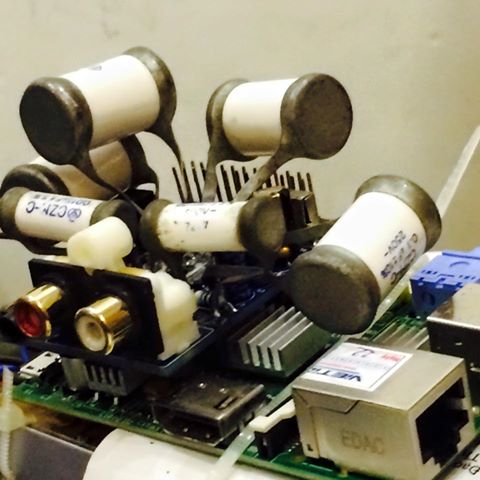

    " Pi2 Cụ " của một tay khá nổi tiếng trên VNAV.. anh đã từng ôm cúp vô địch SUMO năm 2xxx :mrgreen:

    Nhìn đám tụ Khiếp Vía :lol:

    Em cũng hóng vụ này, cắm thử vào nó sáng trắng chả hiện gì cả.
