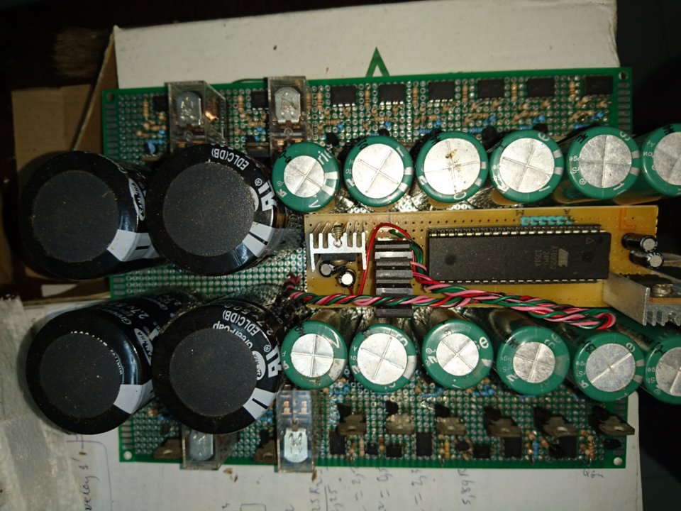

  3. ngocpham
    ngocpham Advanced Member
    5/3/09
    213
    94
    Dong Nai

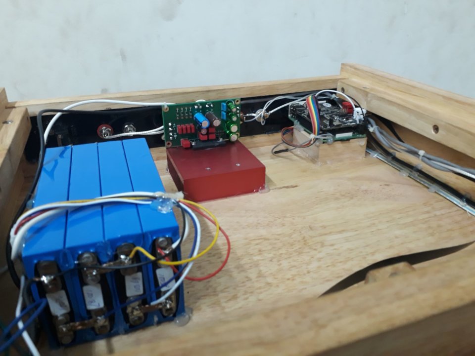

    Hiện tại mình vẫn sạc thủ công thôi, mua thêm mạch sạc cân bằng cho pin Lifepo4, cắm sạc khi hết pin
    Đang đăng ký mua mạch quản lý sạc của tay iancanada bên diyaudio mà chưa biết khi nào có.
    Nếu ai rành thì có thể tự làm mạch quản lý sạc tự động, Mouser có thấy bán MCP73123/223 nhưng chưa có thời gian tìm hiểu
    "The MCP73123/223 is a highly integrated Lithium Iron Phosphate(LiFePO4) battery charge management controller for use in space-limited and cost-sensitive applications"
    https://www.mouser.com/datasheet/2/268/22191a-46830.pdf

  4. ngocpham
    5/3/09
    213
    94
    Dong Nai
    Bản chạy nguồn tuyến tính mình làm chưa tới nên ko so sánh dc. Vẫn thích nghe pin hơn theo quan điểm riêng của mình

  9. ngocpham
    5/3/09
    213
    94
    Dong Nai
    Pin 10A mình nhờ mua ở taobao, giá chưa ship 23 yuan/cục 3.2v
    Chạy cả chip amp & pi DAC & màn hình nghe dc khoảng 8h

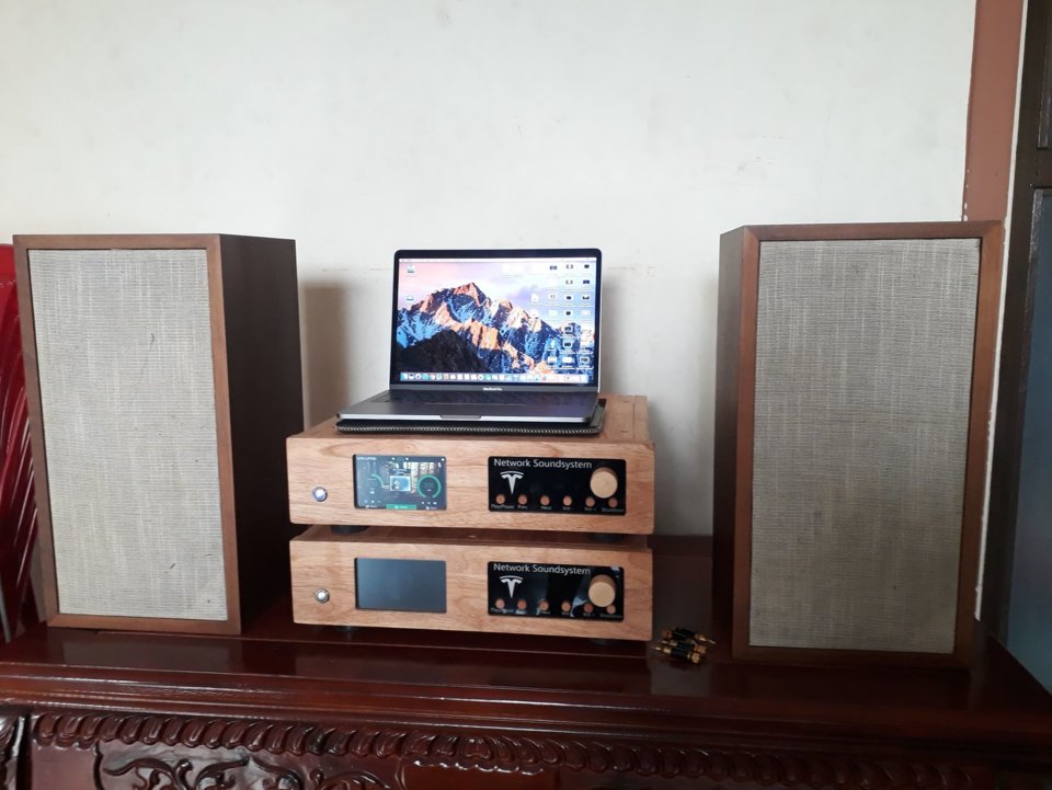

  18. Anhhung21985
    Anhhung21985 Approved Member
    14/5/13
    bình dương
    CDF12F50-DD89-46CE-B774-D2BF9AE6A77B.jpeg 66755EA6-2836-40F4-A7BB-0647C6D3E0D0.jpeg 1A5894C1-D11D-4B8A-9693-E225461A0CA1.jpeg 2422323C-DCD8-48C2-A7BE-0230A637693B.jpeg
    Cụ sáng tạo và tinh tế quá. Rất vintage .
    Cụ cho e hỏi : làm thế nào set tắt được chế độ screensaver của màn hình ? Bởi cứ tầm 5p là tự động tắt đèn màn hình ạ . Con của e thì như này :
    ngocpham and jh50_cent like this.

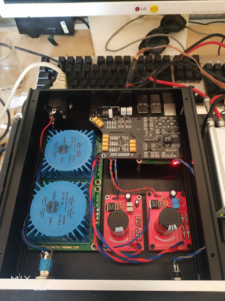

  20. HNE
    HNE Advanced Members
    11/3/19
    325
    676

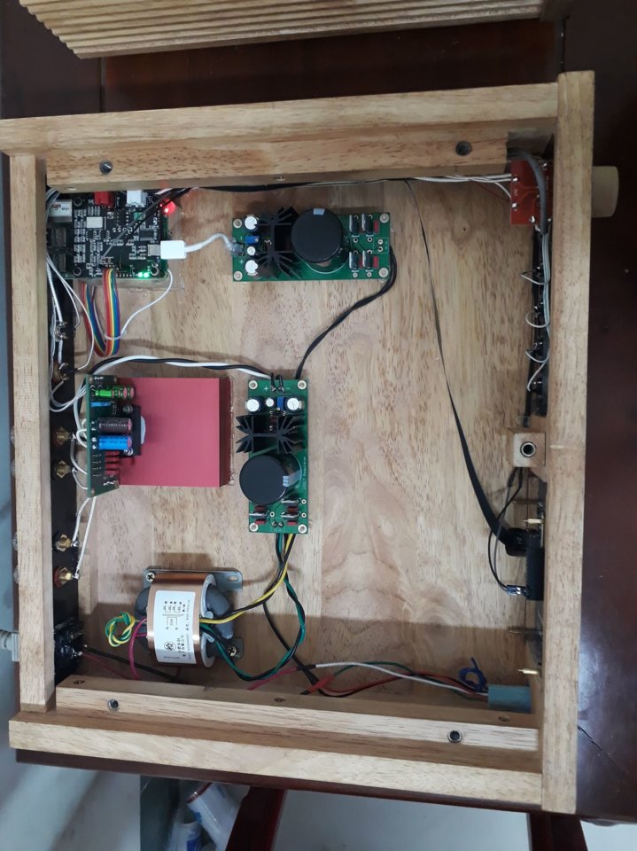

    53570958_1047841445408284_4080692361150070784_o.jpg 53050767_1047841392074956_6895043688435548160_o.jpg em mới tham gia group khoe em Pi 3 cấu hình : Pi 3 + super raspberry (digione clone) tích hợp nguồn 3x LT3045 , ổn áp tổng LT1963 . sử dụng 1 biến áp cấp nguồn cách ly cho super raspberry . Digital out gômf coaxial , BNC , AES/EBU :D:D
    chautranthanh likes this.

    53081058_1045447568981005_2163631775845187584_n.jpg 53050767_1047841392074956_6895043688435548160_o.jpg bác cần thi công liên hệ e SDT 0989271655 ạ , mod nguồn 3x LT3045 ạ , digital out .
  24. gzelka
    gzelka Advanced Member
    9/9/07
    775
    184
    Cái của em cũng như bác, sao khi em nối chân đất của đuôi nguồn với vỏ thì bị nhảy avtomat điện nhà. Bác kiểm tra của bác xem có bị vậy không ?
  25. HNE
    11/3/19
    325
    676
    e chạy bình thường bác ạ , của bác là bản như nào ạ .,
