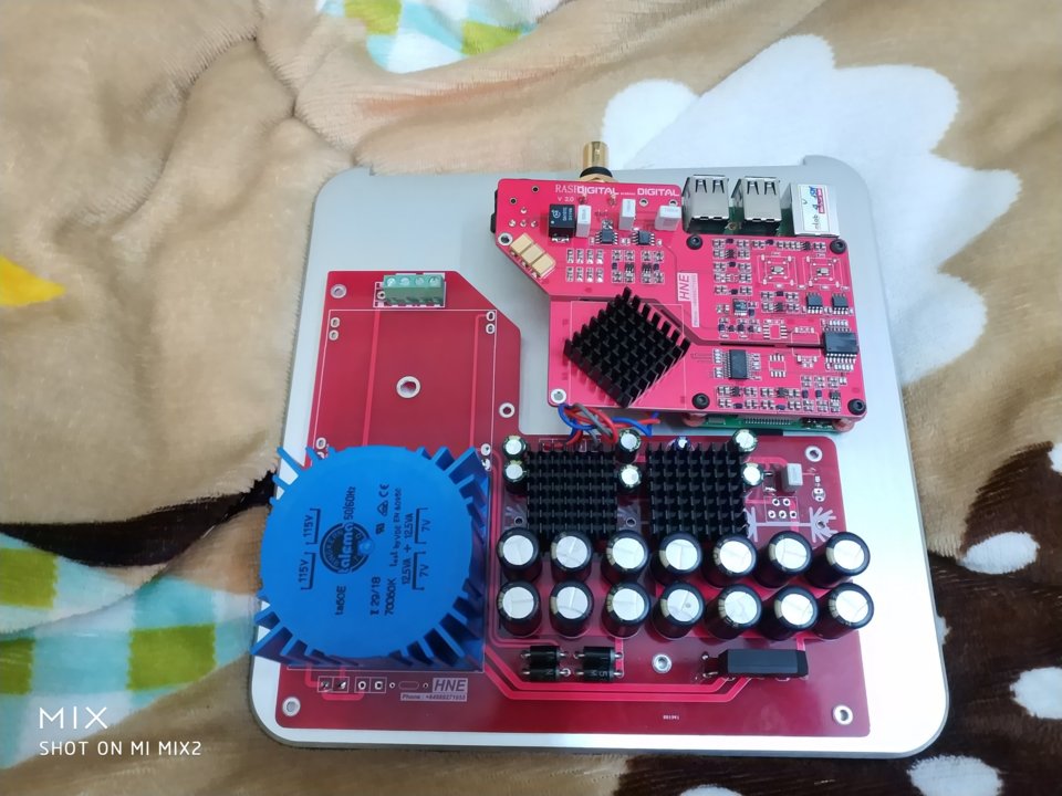

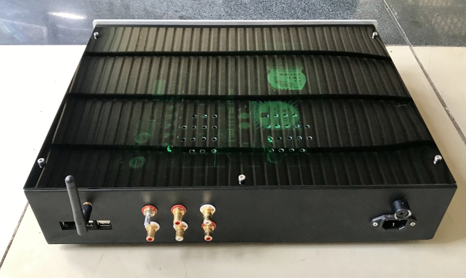

    dạ , dự án e vs lão phát triển bên đó ạ .

    e đã thương mại đợt 1 với số lượng hạn chế ạ , xét về chất lượng tốt với tầm tiền ạ . Giá thành dựng là 5tr3 bảo gồm đầy đủ biến áp talema và vỏ .

    con này chỉ xuất SPDIF , max 24bit/192khz , cần có DAC nữa ạ

    dạ , e ko để chân để chồng thêm boar usbridge ạ , trên pcm e để thêm các chân hàn 2 loại thạch anh cryteck ạ ,

    a đang đợi PCB bản V2 về làm sản phẩm hoạn thiện mà PCB lâu về quá ạ ,

    bổ sung thêm tản nhiệt cho khối LT3045 (khi chạy ổ cứng phần 5v và 1.8v khá là nóng ) , thêm footpin TCXO Cryteck để nâng cấp ak .

    Giống hệt của bác. Mà chân nối đất của bác để không, có nối gì đâu.

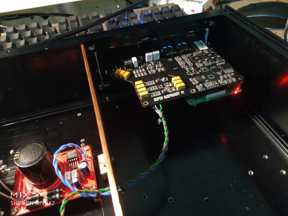

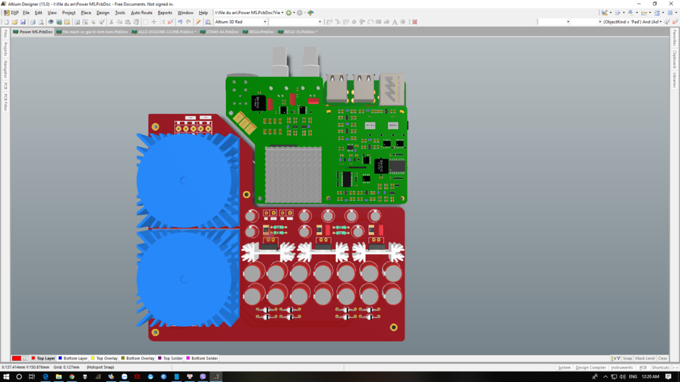

    Hàng demo đã có ạ , mạch lắp 2 biến áp mà chưa mua kịp ạ .
