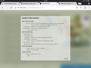

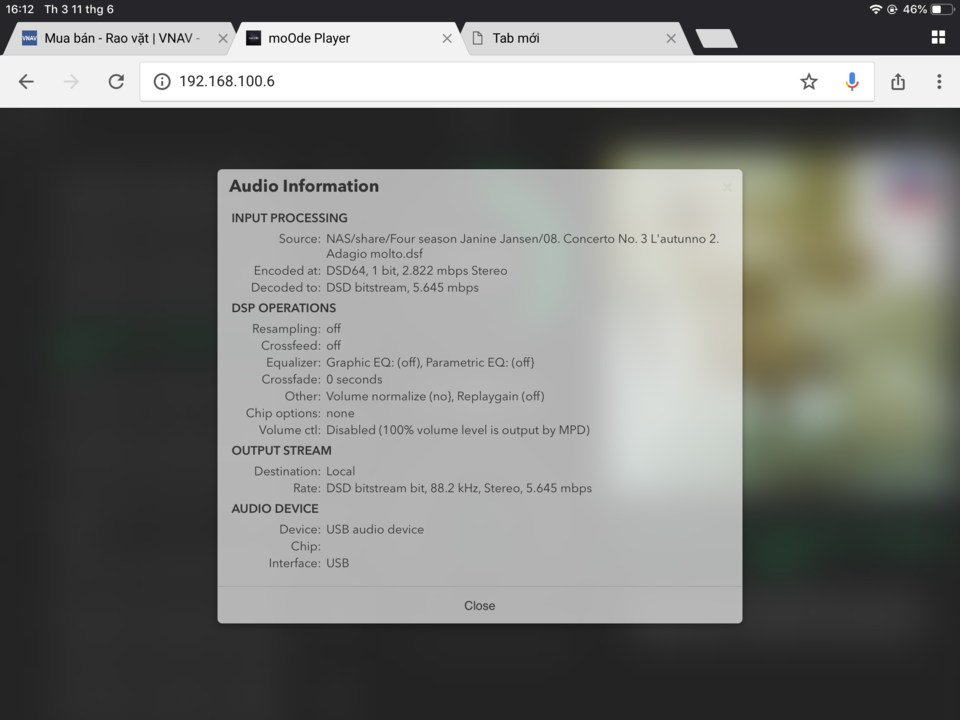

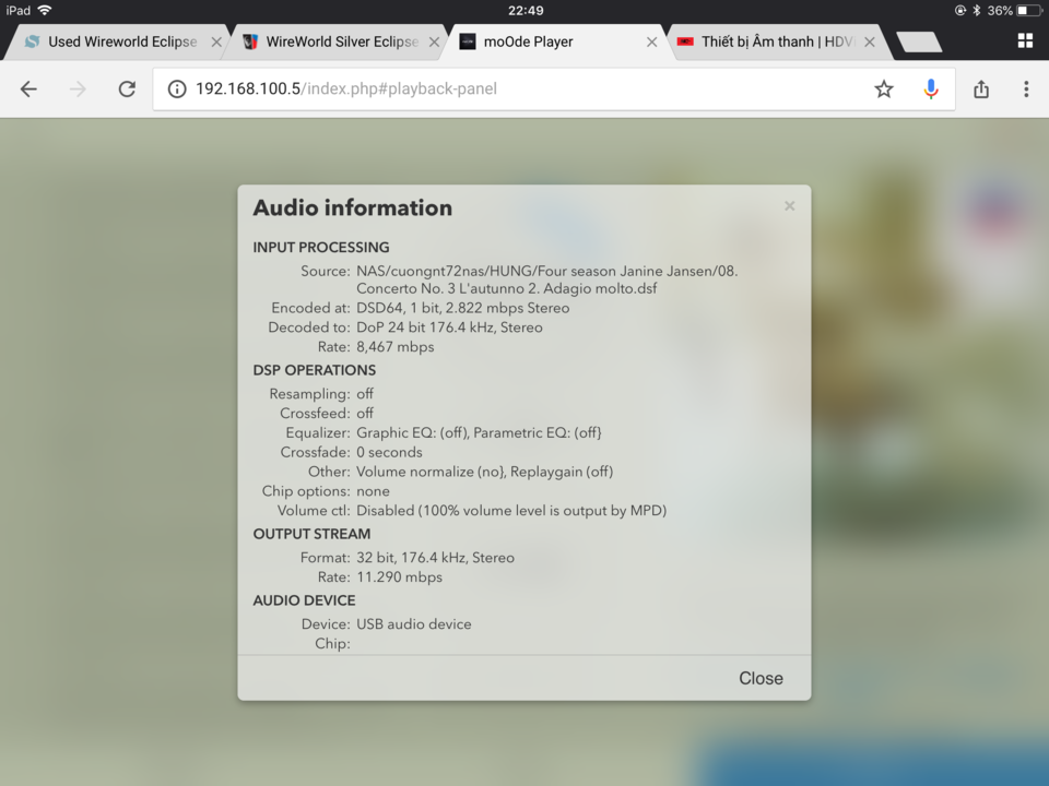

    MoOde 5.0 có khác so với 4.0. 5.0 Decode là DSD, còn 4.0 là DoP.
    A522A938-1293-4A91-AA60-50037CD1D3A4.png 00ADABB4-E794-432A-8C86-0B9FE233B6C8.png A522A938-1293-4A91-AA60-50037CD1D3A4.png A522A938-1293-4A91-AA60-50037CD1D3A4.png 00ADABB4-E794-432A-8C86-0B9FE233B6C8.png

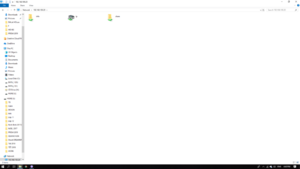

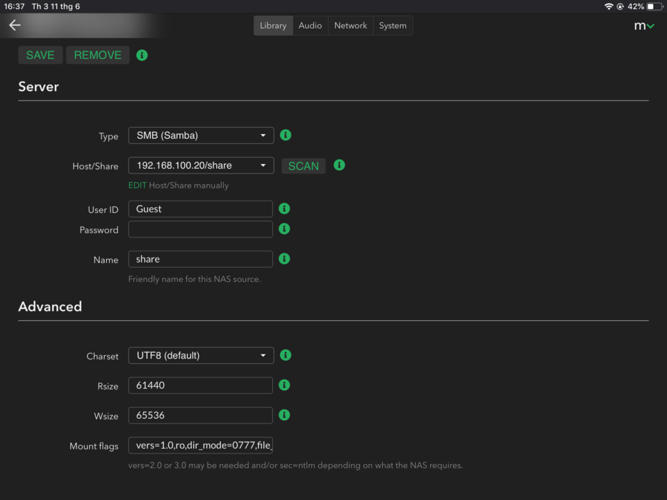

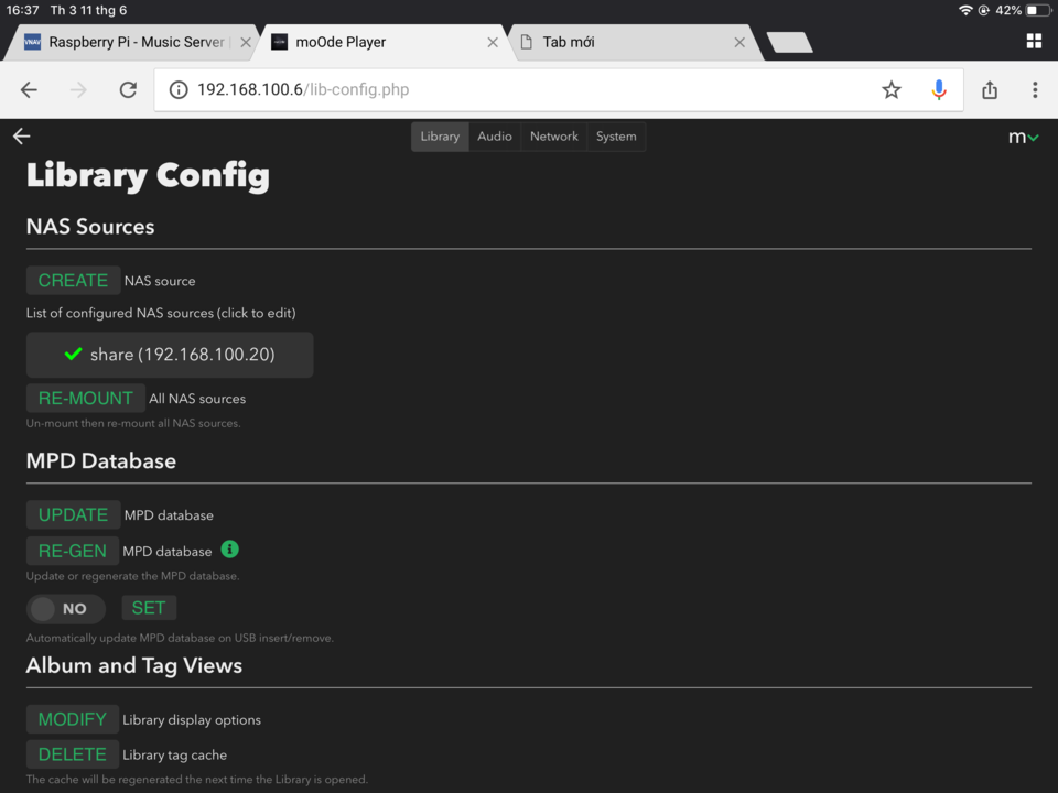

    Đây bác, bác vẫn chưa mount đc à?
  4. ham-vui
    ham-vui Advanced Member
    10/3/08
    197
    816
    E mount volumio thì ok,moode thì chưa dc. Bác chụp e ngó phát đường dẫn trong my computer phát :rolleyes:
  5. cuongnt72
    cuongnt72 Advanced Member
    5/7/11
    184
    82
    upload_2019-6-11_16-49-45.png upload_2019-6-11_16-49-45.png Đây bác, em cũng loay hoay mãi mới làm được.
    ham-vui likes this.

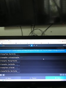

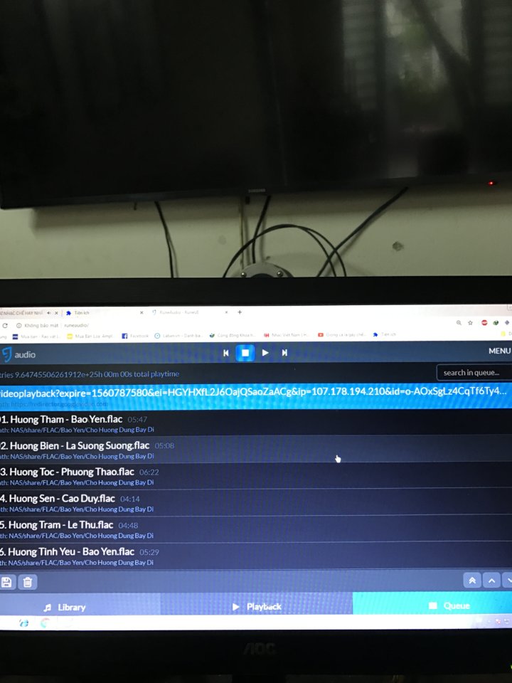

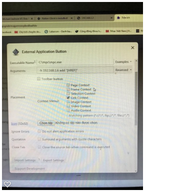

    Em mò được một cách đẩy link opus qua mpd từ web browser trên PC.Các bước thực hiện như sau:
    MPD cần phải có support opus và enable ffmpeg.
    1. Download mpc for Windows. Extract ra 1 folder trên PC. Thí dụ như C:\mpc:
    http://www.musicpd.org/download/mpc/0/mpc-0.22-win32.zip
    2. Install addon "External Application Button" vào Chrome:
    https://chrome.google.com/webstore/...n-butt/bifmfjgpgndemajpeeoiopbeilbaifdo?hl=en
    3. Download file windows.zip. Extract ra rồi chạy install.bat:
    https://github.com/andy-portmen/native-client/releases/download/0.7.0/windows.zip
    4. Vào settings của addon "External Application Button". Set như sau:
    5. Vào trang web genyt.net. Chọn video muốn play. Click chuột phải vào WEBM 160abr, chọn "Send Link to MPD". Link audio của Youtube sẽ được add vào MPD.
    Cách này mình sẽ lấy được audio cao nhất của Youtube là opus 160kbps, 48kHz. Khi play MPD lấy nhạc trực tiếp từ web:
    Hiện tại em chỉ làm được nhiu đó. Mình sẽ tìm cách cải tiến thêm cho OK hơn o_O
    Em rất thích codec opus của Youtube. Nó cắt tần rất khéo. Âm thanh quá hay với bitrate 160kbps.

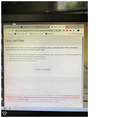

    Lổi này làm sao bác!
    tml3nr likes this.
  10. tml3nr
    tml3nr Advanced Member
    30/4/07
    3.082
    3.519
    Có vẻ như anh thiếu bước số 3 ạ:
    Anh bấm vào chổ Check Connection xem nó báo OK cái helper chưa?
    https://add0n.com/external-application-button.html
    hoangdinhson123 likes this.

    Giải nén ra sao không thấy file install.bat như bác nói,chỉ có file install thôi.Chưa làm được bác à.Làm sao để thấy file install.bat
  12. tml3nr
    30/4/07
    3.082
    3.519
    Chắc là Windows của anh không chọn show extension nên không thấy đuôi .bat
    Anh click chuột phải vào file install. Rồi chọn "Run as administrator" là xong ạ.

    Em mount dc volumio,và cả moode rồi. Nhưng ở moode e phải nhập use và pass mới mount dc:p
    cuongnt72 and tml3nr like this.
