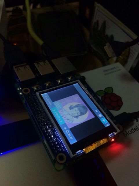

    Pi của em đến đây rồi ạ, Em cắm LAN update nhạc trong ổ Nas 1TB mất khoảng 10p
