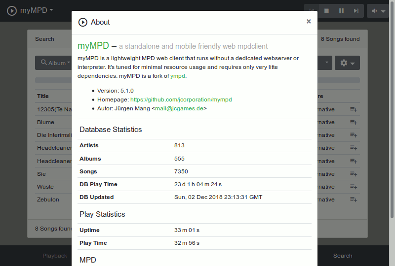

    Archphile chính thức chia tay. So sad!
    https://archphile.org/blog/archphile-project-is-officially-dead/
    myMPD gọn nhẹ và hay. Rất thích hợp cho OS tự build:

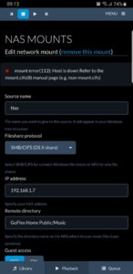

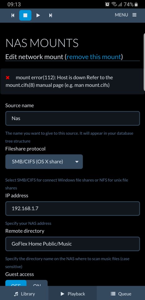

    Bác nào chỉ em mount nas rune với. Moode em mount ngon,sang rune thì em chịu. Mò mãi mà không ra

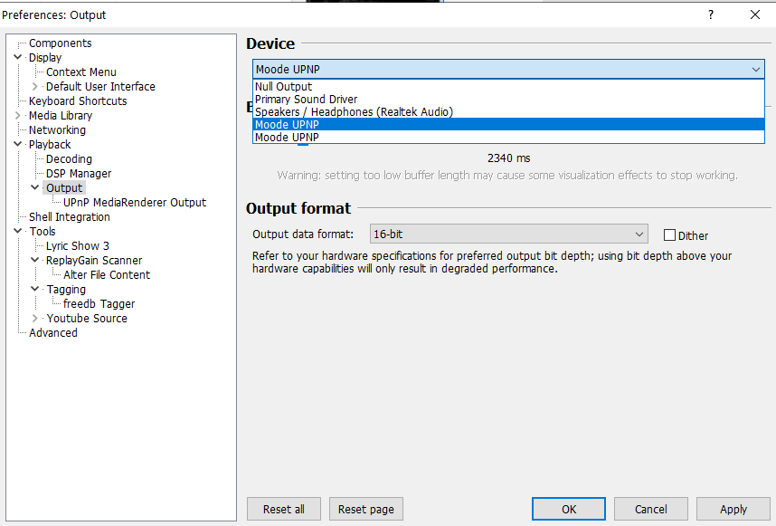

  14. chuvanvu
    chuvanvu Advanced Member
    12/1/17
    701
    606

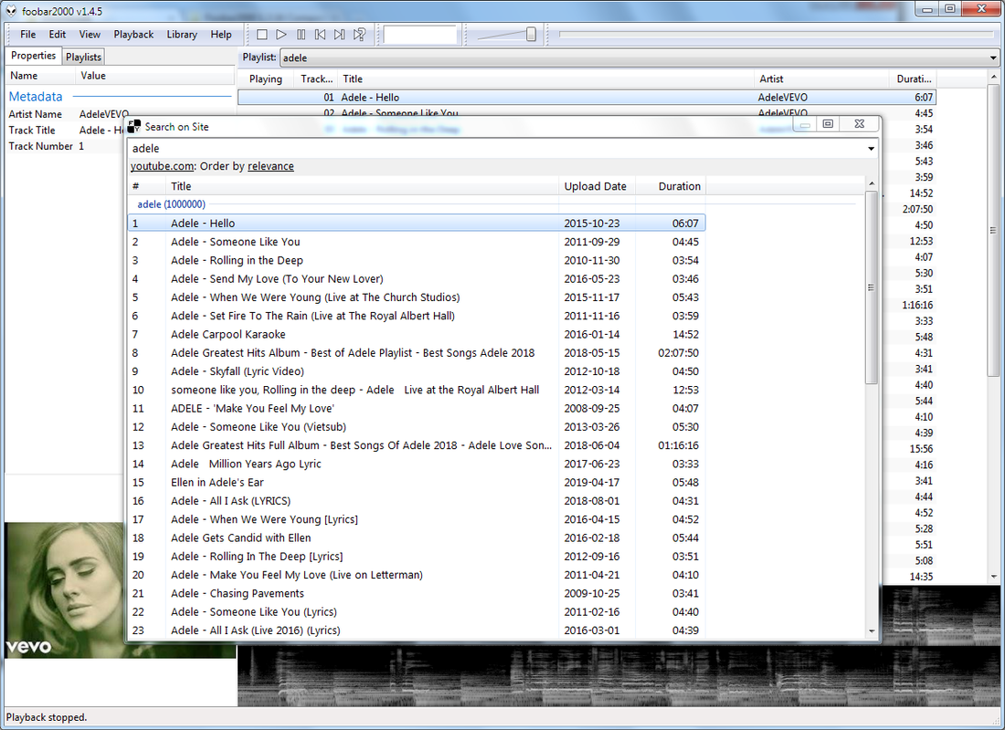

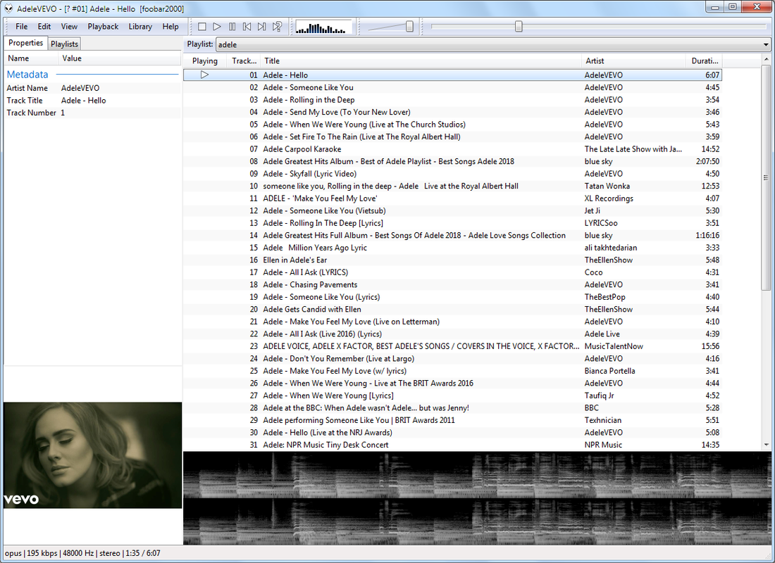

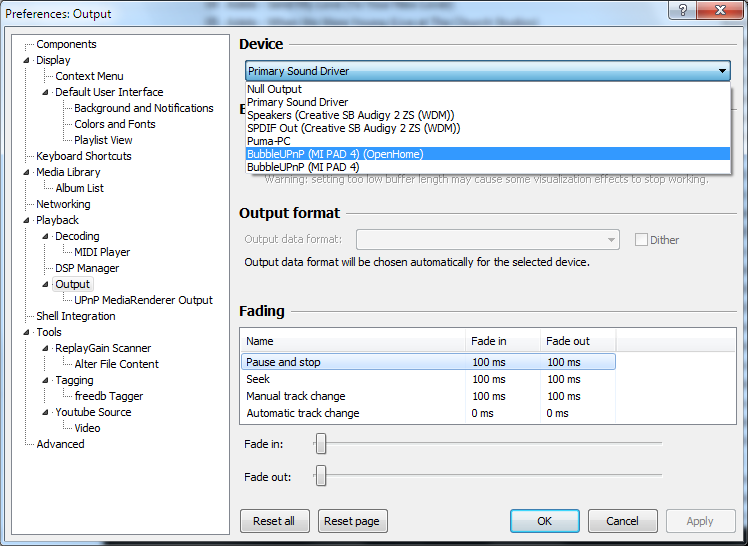

    ôi vậy là chia tay TuneBlade được rồi :)
    tml3nr likes this.
  15. tml3nr
    tml3nr Advanced Member
    30/4/07
    3.082
    3.519
    Yeah! Cực sướng luôn anh ạ. Hiện giờ Youtube Source lấy được Opus 160kbps là audio chất lượng cao nhất của YT. Hai năm trước em test thì chỉ lấy được m4a 128kbps thôi.
