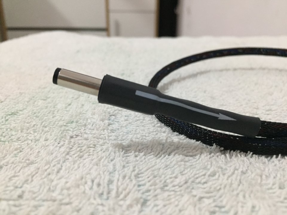

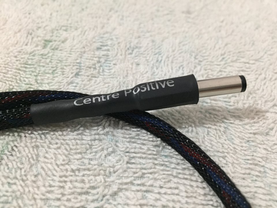

    Tiếc là con nguồn của em chỉ max dc 1,5A không xài cho pi dc . Em mua test cho con dac 5V thì cảm nhận hơn rất nhiều so với ipower.

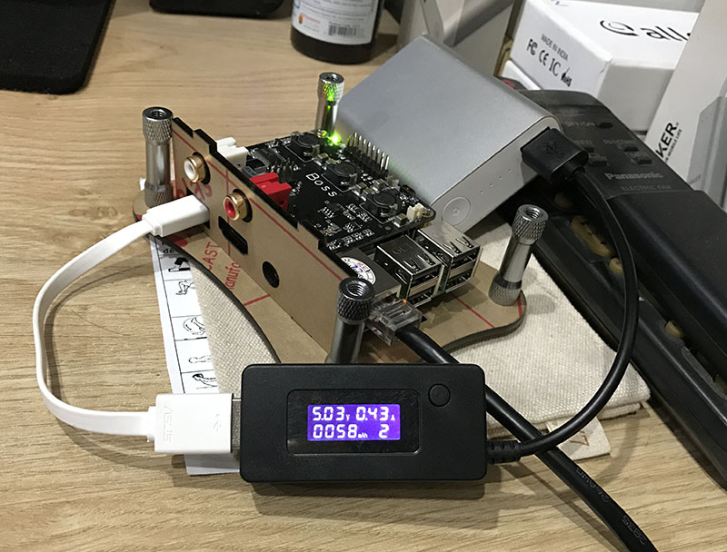

    Anh nên mua USB Tester để test dòng tải của pi khi đang sử dụng. Pi dùng dòng rất thấp.
    https://cuahangtcs.com/collections/...n/products/thiet-bi-do-dien-ap-do-nguon-juwei
    Lúc trước em test pi2 + dac hat và ổ HDD USB WD 500GB thì khi chạy nó chỉ ăn dòng 660mA:
    Pi3 + dac hat chỉ ăn khoảng 400mA:
    Còn nếu pi2 + dac hat chỉ ăn dòng có... 250mA:

    Sao 1.5A không dùng cho RPi được bác. Nếu bác không cắm chuột, màn hình, ổ cứng 2.5 vào thì dùng thoải mái ấy chứ

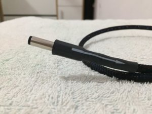

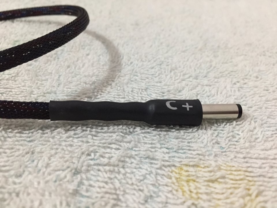

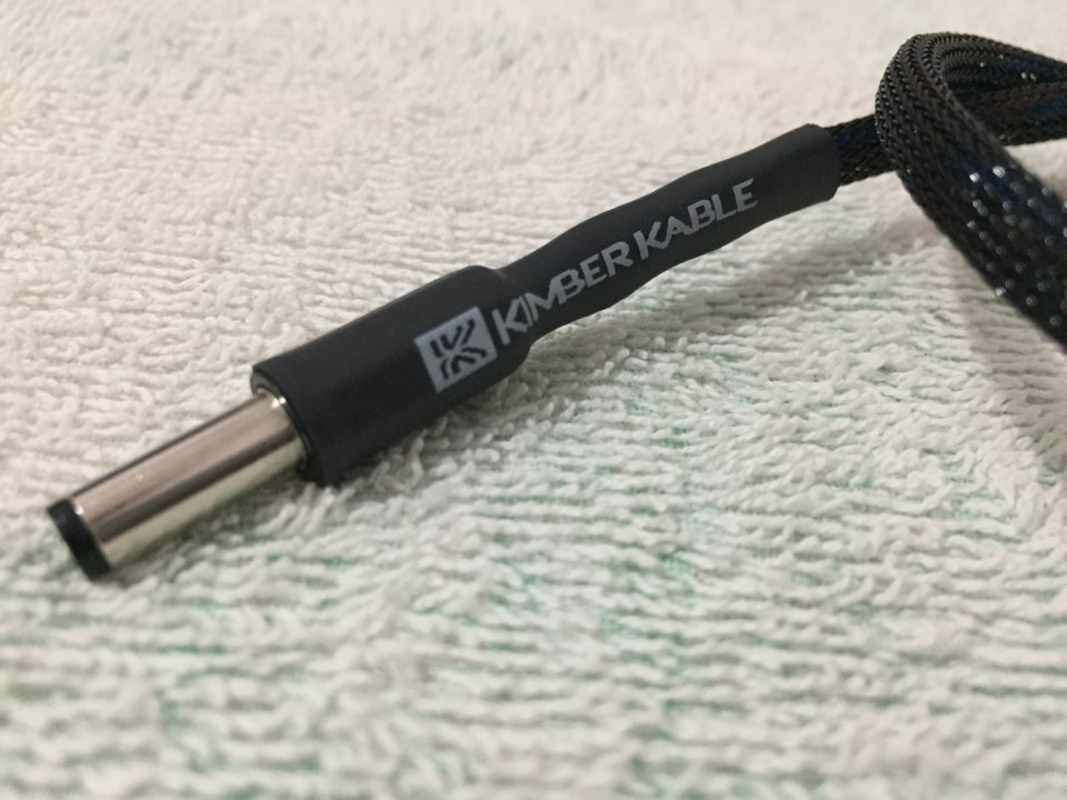

    Lâu ko vào forum a Hậu chơi sâu quá ! Kết quả dây nguồn DC của bác quá, dây diy hay như nào vậy bác. Em cũng lăn tăn quả nguồn của tay Tây lông kia vì hơi to tiền, thôi chờ review thế nào chuyển sang Usbbridge Sig rồi sắm nguồn 1 thể. Anh thử kiếm bộ nguồn nào ngon hơn adapter 7V nguồn xung kia có khi còn phê nữa. Không biết bộ của bác so với cục Shanti Allo thì như nào, nhưng nhìn chất lượng hoàn thiện ngon hơn kha khá !

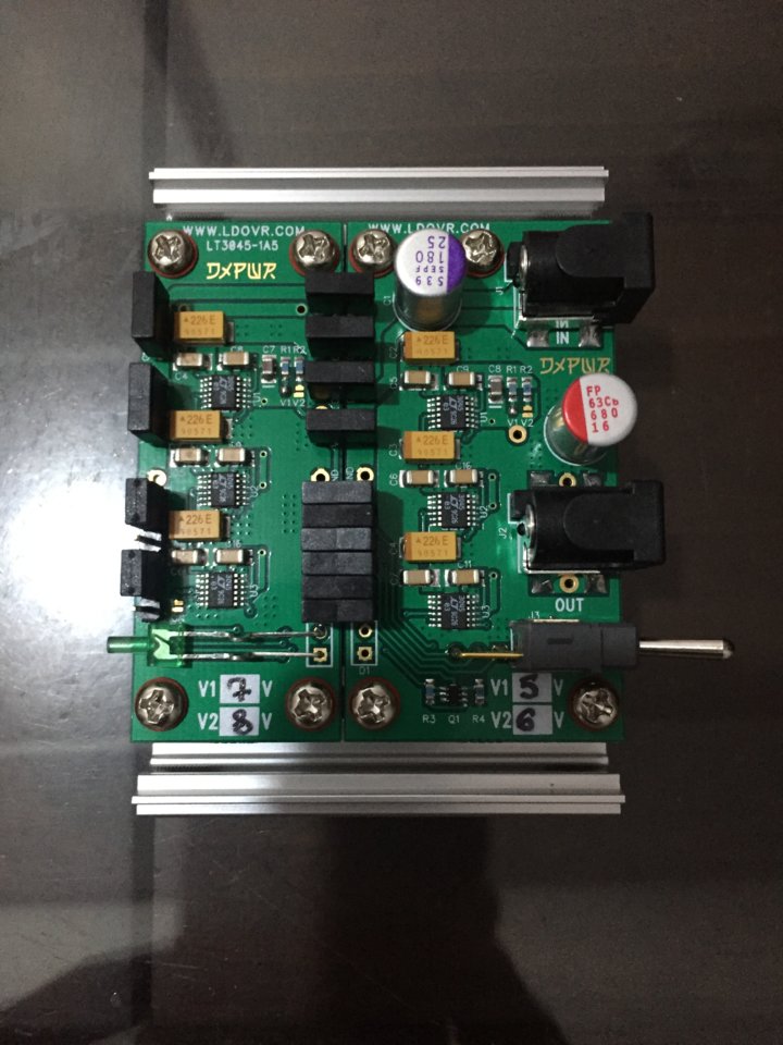

    Bộ nguồn này của thằng làm mấy bo LT3045 cho dự án Pi 3x đó bác @anhton82. Nguồn này là mạch gồm 3 LT3045 mắc song song. Nếu phiên bản 100$ thì chỉ có 1 bo mạch. Phiên bản 150$ thì có 2 bo như phiên bản 100$ mắc nối tiếp để giảm ripple xuống 1 lần nữa, nghe hơi bị overkill :D

    Hi. @anhton82
    Dây cũng mua của shop họ hoàn thiện cho rồi về xài thôi , cũng là dyn
    Vấn đề có ảnh hưởng nhiều không khi sử dụng nguồn tốt cấp cho con này. Mình đang làm bộ nguồn để thử xem cải thiện hơn nhiều không . Hiện test thì rất khá. Nếu ý các trên thì em này lamf nguồn 3x cho dự án pi thì quá tốt. Do mình không xài pi nên cục này dùng cấp nguồn cho dac nên khi xài MS hay PC làm nguồn phát rất dễ phân biệt độ cải thiện khi bổ xung em nó vào hệ thống.

    Mình xài bộ 150$ test xong có gửi thư hỏi anh Tây này để làm thêm bộ 19V cho mini pc mà ảnh nói không làm dc , ảnh chỉ làm những bộ có điện ÁP 12V trở xuống .
    Nếu dựng MS xử dụng hàng này em nghĩ đỡ lăn tăng phần nguồn cho MS .

    Cái này dùng 3045 nên chỉ loanh quanh dòng nhỏ thôi

    Như bác tinhdhmo nói đó bác, giới hạn trên mà LT3045 chịu được chỉ là 20V input. Mỗi lần đi qua LT3045 thì điện áp đều cần phải sụt đi một chút để LT3045 hoạt động, mạch của bác lại phải đi qua 2 mạch LT3045, nên không hề an toàn khi bác bắt bộ nguồn đẩy ra 19V cấp cho mini pc với 20V input được, đặc biệt khi 20V lại là giới hạn trên của LT3045, nếu có sự cố khiến áp đầu vào tăng là dễ tèo bộ nguồn 150$.
    Nguồn này dùng cho dự án USBridge Signature hay các dự án Pi là tuyệt đây.

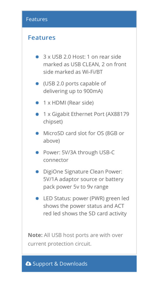

    1.5 A yên tâm cấp đủ cho USBridge Signature ko bác?

    Thông số hãng cung cấp đây, nhưng em nghĩ 1.5A chắc đủ, chỉ có điều sẽ nóng thôi

    Bọn Allo nói tất cả dùng chưa hết 900mA bác à. Còn thông số 3A kia là để dành cho người nào muốn cắm ổ cứng 2.5 (dùng điện từ USB) hay wifi/bluetooth dongle thôi. Nên bộ nguồn này thoải mái
