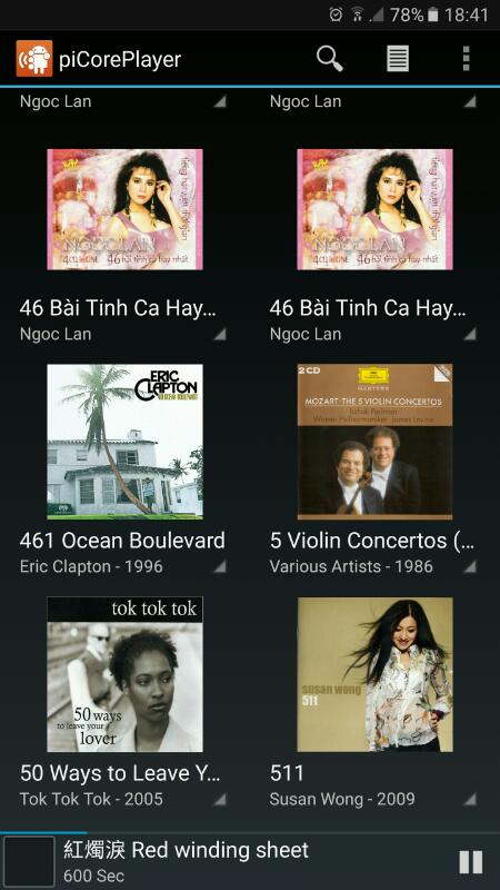

    piCorePlayer + Raspberry Pi 3 + USB TMP ThiVăn ... tạm ổn rồi các bác ơi :p

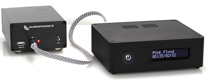

    Bọn Audiophonics làm em Pi đẹp ghê, mỗi tội tiền ship mắc quá

    Em mượn tạm cái này trả lời cho bác chỉ thay đổi
    Output Seting: sysdefault:CARD=HD
    Buffer size settings: 30720:40960
    ALSA volume control: 1
    Trong trang Tweaks, tìm tới ALSA output level rồi chọn Custom, nhấn Save
    Vào bằng SSH (Putty) (user = "tc", pass = "piCore"), gõ:
    alsamixer
    --> xuất hiện màn hình, nhấn F6, chọn USB SOUND BLASTER HD, chỉnh Volume tầm 86, nhấp ESC
    gõ tiếp:
    sudo alsactr store
    sudo filetools.sh -b
    XONG
