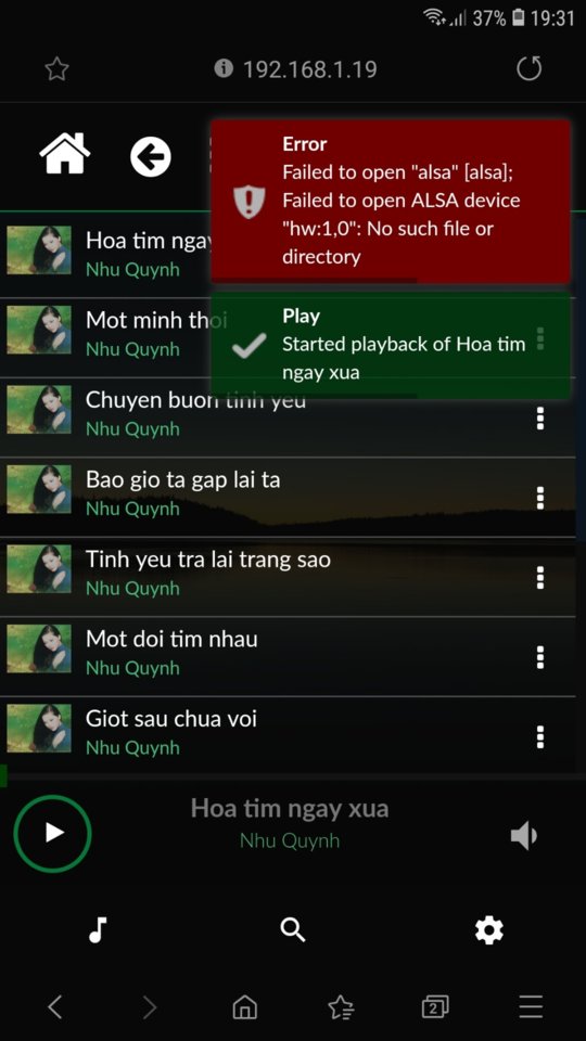

    IMG_20200201_113424.jpg casc bác cho em hoi cuar bạn em khi bật lên no cứ bị lỗi này.khi restart lai thi mới nghe dc bình thường là bi sao ạ
    tieuphi2006 likes this.

    @tml3nr
    Bạn cho mình xin RuneAudio bản dùng cho pi3B + Digione. Thanks
    tml3nr likes this.

    Anh chịu khó mua vài loại khác nhau, hoặc cầm pi với dac hat ra shop luôn. Dùng nhíp đưa tản nhiệt vào để thử.

    Anh thử disable sound onboard xem sao ạ. Lúc đó device sẽ là "hw:0,0"
    tieuphi2006 and chuvanvu like this.

  18. thonon
    thonon Advanced Member
    7/9/07
    536
    204
    Thanks bác ạ.nhưng disable sound onboat ở chỗ nào bác.em vào setting trong volumio ko thấy ạ
  19. tml3nr
    tml3nr Advanced Member
    30/4/07
    3.082
    3.519
    À riêng với volumio, họ set cho dac ngoài luôn luôn là device "hw:1,0"
    Nhưng mình cũng nên disable sound onboard.
    Anh thử lần lượt các cách sau:
    1. Tìm trong giao diện web.
    2.
    Code:
    nano /etc/modules-load.d/raspberrypi.conf
    Muốn disable sound onboard và hdmi ta thêm vào dấu #:
    #snd-bcm2835
    3. Có thể cần phải set default device trong file asound.conf:
    Code:
    nano /etc/asound.conf
    Chứa nội dung sau:
    pcm.!default {
    type hw
    card 1
    ctl.!default {
    type hw
    card 1
    Hoặc:
    Code:
    pcm.!default {
        type hw
        card 1
        device 0
    ctl.!default {
        type hw
        card 1
    PS: Em không dùng volumio thường nên không nhớ rõ. Anh chịu khó thử nhé. Theo em đoán lỗi này là do MPD hay OS không trỏ đúng DAC hiện hành.
    chuvanvu and thonon like this.
  20. thonon
    7/9/07
    536
    204
    Vâng thanks bác em sẽ thử xem sao ạ
    tieuphi2006 and tml3nr like this.

    1.131
    bác thử scan lại ổ cứng xem sao
  22. thonon
    7/9/07
    536
    204
    hj bác tinhdmo,lâu lắm ko gặp nhau nhỉ,bạn em dùng có cai usb 16g thôi ạ,và cứ bật lên là bị như vậy xong restart là lại đc ạ,em cũng nghĩ no ko nhận ra cái dac vì nếu bỏ cái dac ra thì ko sao ạ,thanks bác nhé
