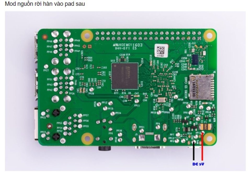

    Nguồn 5A đủ nuôi cả ba con chứu nói gì 1 con bác ơi. 2A cũng đủ rồi bác

    vâng, chắc bác dùng ic lt1084. bác chỉnh trimmer nhớ đo output chuẩn 5,10 vdc~5,15vdc nhé. của e đang dùng có 1,5A thôi, do ổ cứng của em có nguồn rời.

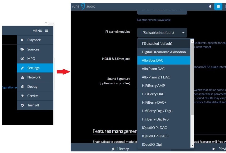

    Các bác cho em hỏi với , e đang dùng pi 3 nguồn rời kết nối với USB DAC dùng runeaudio thì trong mục I2s kernel module thì nên để cái nào ạ

    Chọn i2s disabled anh ạ. Sau đó vào MPD sẽ thấy ló ra USB dac.

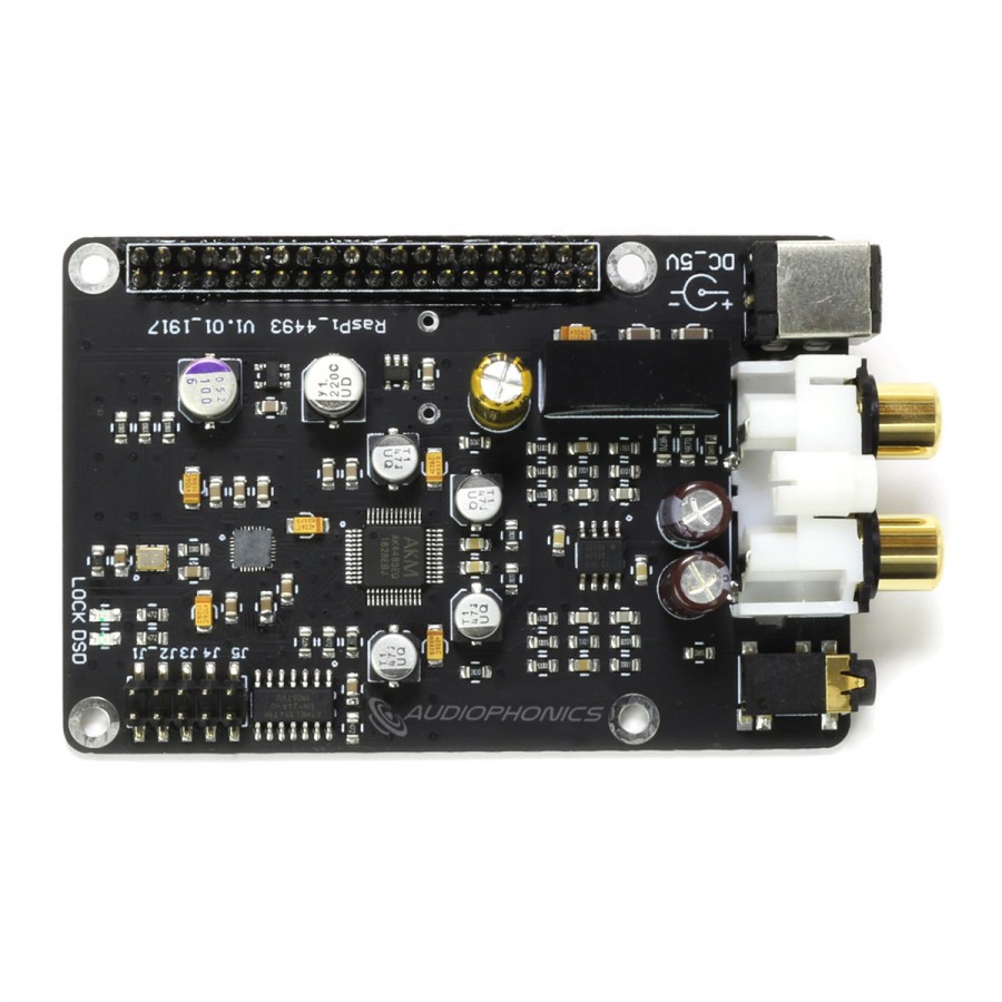

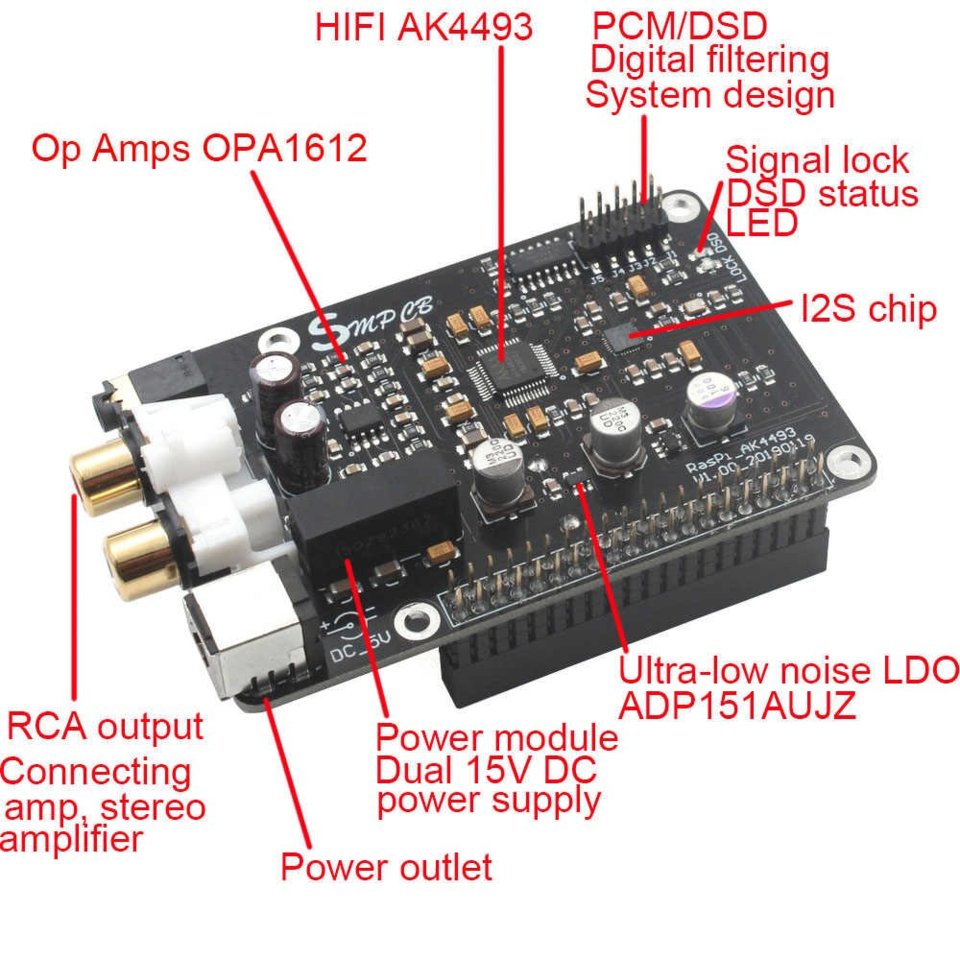

    Em đang xài DAC cũng gần giống của bác. Em cấp nguồn cho DAC, nguồn qua DAC qua chân GPIO cấp nuôi cho Pi. Em đang xài nguồn tuyến tính lấy của bác tinhdhmo chạy rất ngon.
    Về cơ bản DAC AKM 4493EQ tiếng khá tốt, chất âm analog mềm mại dễ nghe, âm hình tốt. DAC cũng có chíp xử lý I2S nên khắc phục phần nào chất lượng I2S kém của Pi.

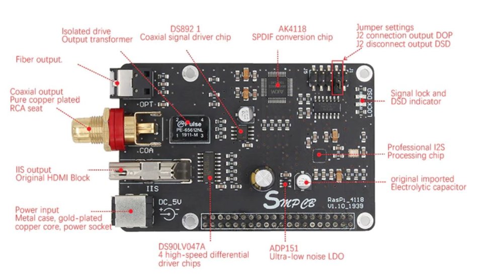

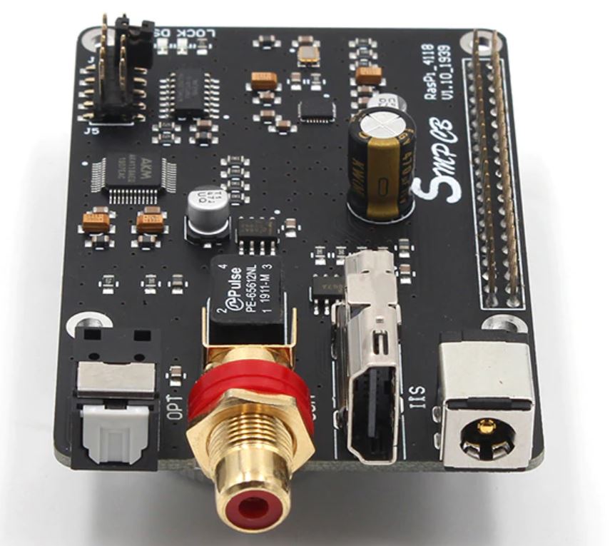

    Cám ơn bác, cái của em chỉ là transport thôi, e dùng DAC ngoài. Hy vọng là từ Coaxial output tốt hơn cái USB onboard output của Pi bác nhỉ?!! Còn so sánh với DigiOne thì chắc chắn là ko bằng vì nó rẻ tiền hơn và từ China, em mua vì thấy thông số cũng như built nó ok và đẹp mắt! :)
