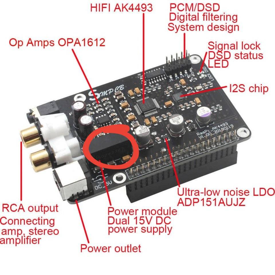

  5. AudioHD
    AudioHD Advanced Member
    6/2/19
    299
    177
    Nếu bác nào vọc đc nguồn đối xứng thì nhổ con này ra cấp thêm mạch +-15V vào khả năng tiếng sẽ tốt hơn đấy ! tapatalk_1582553965894~2.jpeg
  6. chuvanvu
    chuvanvu Advanced Member
    12/1/17
    701
    606
    ngoài nhổ con đó có lẽ phải ngắt nguồn vào pin 2,4/6 nuôi pi nữa bác nhỉ? lại gần như lắp thêm bo cách ly allo isolator.

  7. cup_of_cafe
    cup_of_cafe Advanced Member
    30/1/08
    460
    154
    Như vậy sẽ nhổ cục vuông vuông dựng đứng này ra các bác nhỉ. Theo em hiểu thì cục này chính là nguồn DC/DC, có nhiệm vụ đẩy áp từ 5V lên 12V đối xứng, vì vậy chất lượng cũng chỉ tương đối.

  11. AudioHD
    6/2/19
    299
    177
    Bác cứ cấp nguồn +-15V tại đầu ra của cục màu đen đó bình thường. Pi nếu chơi nguồn 3x thì mới cần ngắt nguồn 5V chân 2,4,6. Còn pi thường thì ít nhất phải cấp nguồn linear cho bộ DAC này. Nói chung em đã thử và thấy bo Iso ko hiệu quả bằng Pi 3x đâu bác ạ.

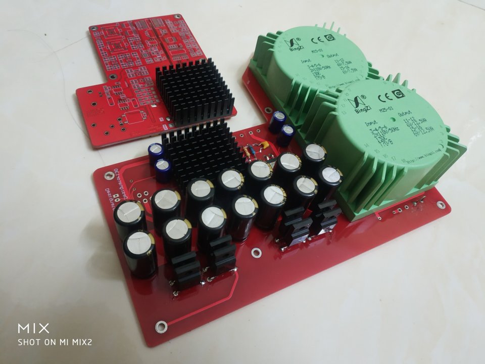

  23. HNE
    HNE Advanced Members
    11/3/19
    325
    676
    chào a ! e khẳng định là làm nguồn 3x dùng lt3045 và cấp điện linear riêng cho Digione chất âm sẽ khác rất nhiều ạ , nếu a đã có Pi + digione e nhận làm bộ nguồn 3x , biến áp bingzi và gia công độ Pi giá là 1tr7 a tham khảo .
    locnp, tml3nr and tieuphi2006 like this.
  24. HNE
    11/3/19
    325
    676
    đây là ảnh bộ nguồn ạ
