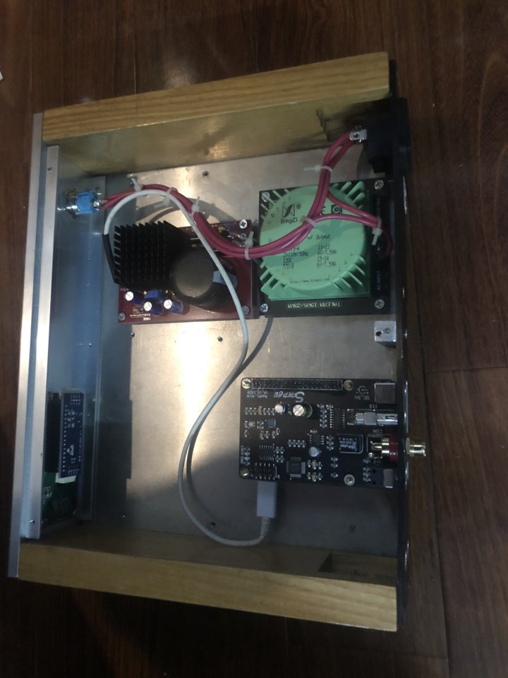

    Hôm nay mới lắp cái board transport này vào con Pi, dùng Coaxial tới DAC quả nhiên chất lượng âm thanh khác hẳn, không phải cảm tính mà chất lượng thực sự được cải thiện rõ rệt.
    Phần nguồn vẫn cấp từ Pi, e chưa thử cấp qua board transport.

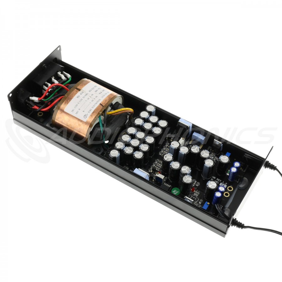

    Hôm nay em mới thấy được ảnh lòng mề của bộ nguồn allo shanti, mặc dù ko biết kỹ thuật nhưng nhìn là em biết nó hay rồi, đày nhóc linh kiện, tụ vô thiên lủng.

    Đường 1A của nó rất hay anh ạ. So với 3 cái LPS em có (Từ 800k - gần 2tr) thì hay hơn rất nhiều. Tiếng long lanh trong vắt. Độ động và bass rất tốt.
    Đường 3A thì không bằng. Em thử với pi2 / boss dac / digione thì thấy tiếng sạch sẽ nhưng hơi nặng nề.

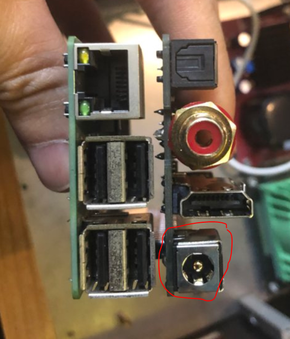

    Để rảnh hàn cái giắc cắm thử xem thế nào, của e chỉ là cái stransport chứ ko phải DAC như của bác ko biết có khác biệt khi cấp nguồn như vậy ko?!

    Điểm yếu của con này là thiết kế đặc biệt cho digione signature và boss master dac kèm mạch isolator.

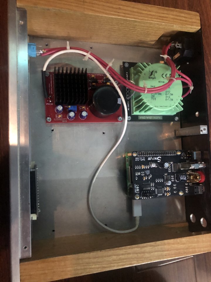

    cũng hệt vậy mà. cấp qua transport nghĩa là nguồn 5v và 3.3v vào pi trực tiếp qua pin 4,6 nên không qua con chip smps trên pi (gây nhiễu). bác cứ làm đi, nhớ đo áp ra đúng tầm 5,1v dc.
    À, bác lưu ý rút nguồn ở Pi ra nhé. Không dùng đồng thời được đâu.

    Vẫn nguồn 1x cấp vào đây mà bác. Cấp chân 4,6 đâu cần gỡ ic smps đâu ạ.

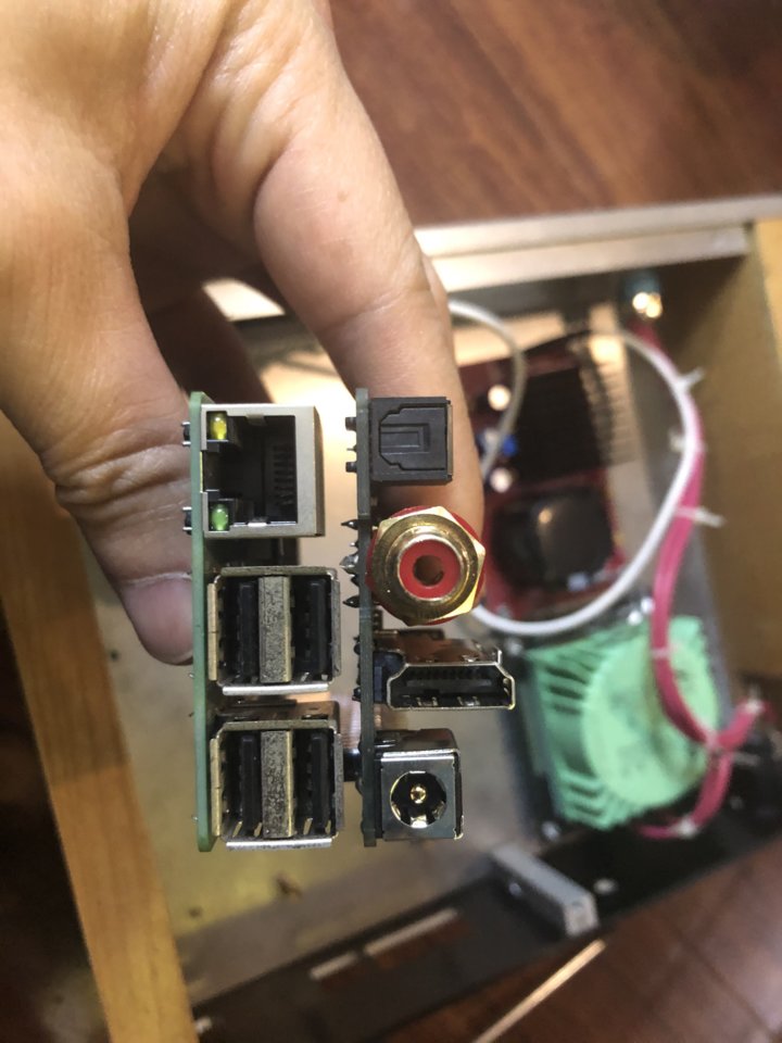

  21. mrsmall
    mrsmall Advanced Member
    8/2/10
    163
    47
    Vẫn ở đấy!
    OK bác, hôm qua mới khoét tạm1 lỗ cho cái cổng Coaxial chui ra, chắc hàn dây luôn vào chân cấp nguồn mặt dưới cho lẹ :)
