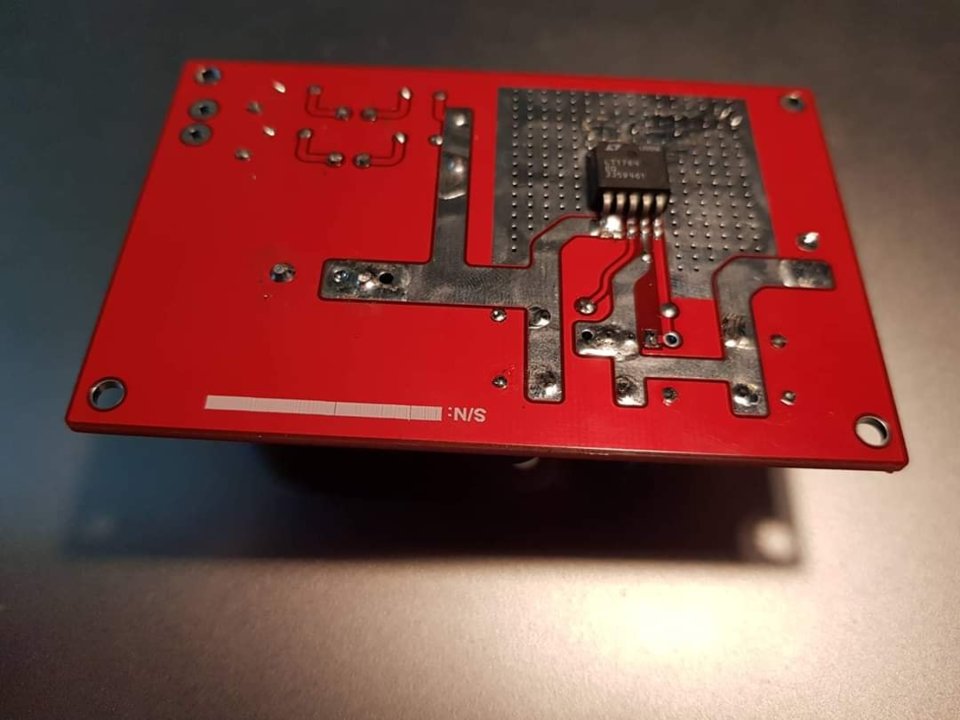

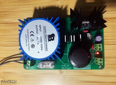

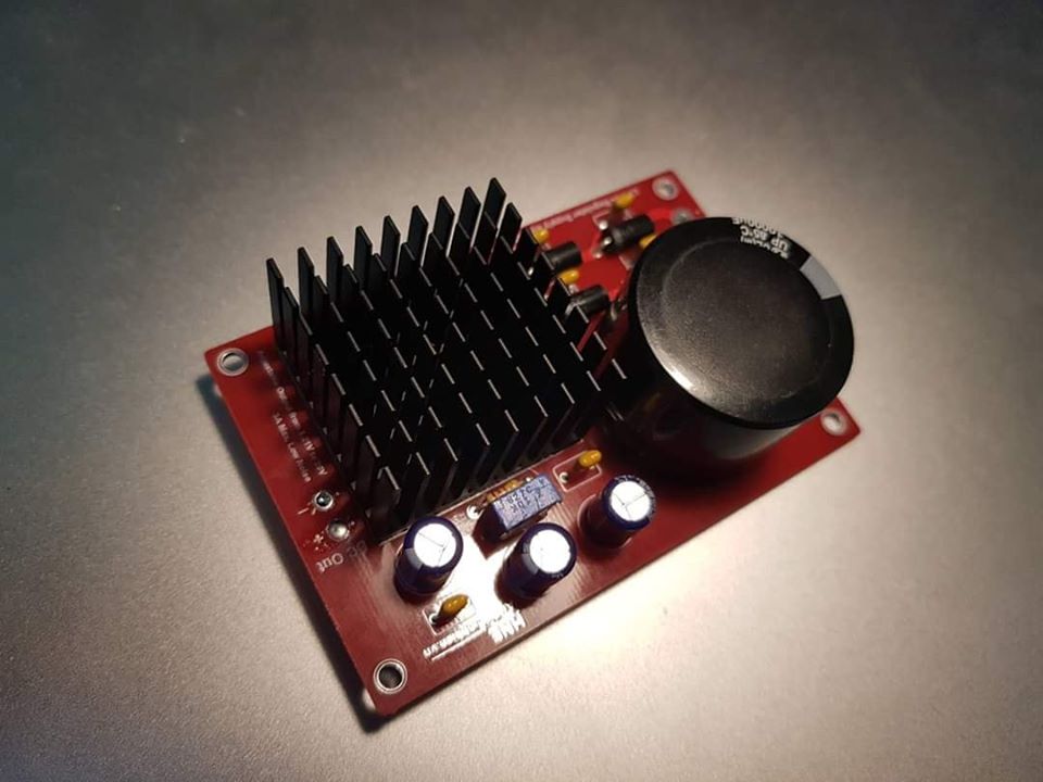

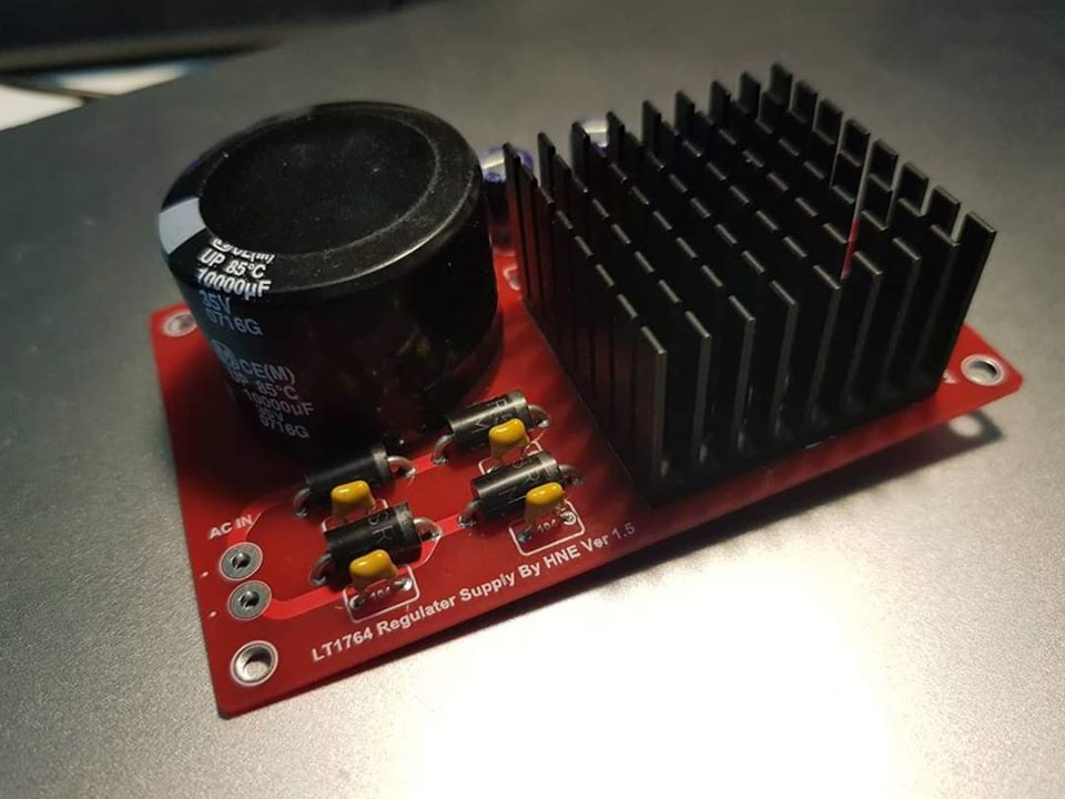

  19. HNE
    HNE Advanced Members
    11/3/19
    325
    676
    75543468_1225158284343265_4248060403382222848_o.jpg 74680636_1225158314343262_6845702562973220864_o.jpg 75328688_1225158374343256_6666614920789884928_o.jpg
    mạch nguồn này của e đã có nhiều bác trên này chạy cho Pi 4 , chạy ổn định chất lượng hiệu quả ạ . Dòng max đạt 3A , chất lượng low noise .
    Mạch này e bán 350k ạ

  20. DoanChien
    DoanChien Advanced Member
    7/8/19
    59
    139
    Mạch này có cần thêm cục biến áp nữa không bác??

  21. oneclicklogin
    oneclicklogin Advanced Member
    18/12/12
    1.225
    914
    Bác có thể thông tin thêm mấy con chip dưới cục tản nhiệt là gì để AE tham khảo!
  22. chauphuong

  24. HNE
    11/3/19
    325
    676
    dạ , tất nhiên là có thêm biến áp nữa ạ .
  25. HNE
    11/3/19
    325
    676
    mạch e dùng LT1764 ạ
