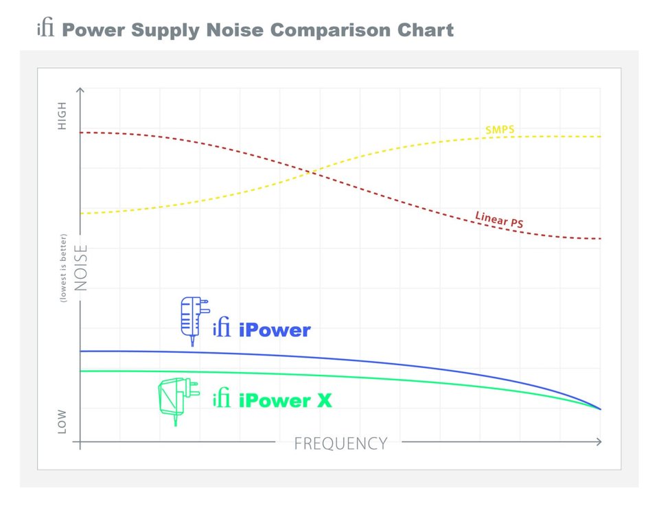

    @locnp : Bác đừng tin mấy cái quảng cáo đấy. Trước tiên cần phải để ý xem "nguồn tuyến tính" mà bọn iFi ở đây là nguồn nào. Nguồn tuyến tính là một khái niệm rộng lớn, có thể dạng tối cổ với chât lượng hạn chế từ những năm 1980 như LM317 hay nguồn xịn thời 2020 như LT3045 hay một số thiết kế Super Regulator kiểu Walt Jung regulator. Ở đây bọn iFi không (không muốn) nói rõ. Một kiểu marketing lập lờ đánh lận con đen.
    Thứ hai, nguồn iFi là nguồn xung, nên noise của nó không xuất hiện nhiều ở trên ngưỡng dưới tần số hoạt động của nguồn, trừ khi nó là loại nguồn xung rẻ tiền kém chất lượng như mấy cục sạc ac-dc adapter cho thiết bị điện tử thông dụng. Tuy nhiên, nó sẽ có nhiều noise ở tần số cao, vì vậy để đánh giá noise của nguồn xung thì phải có được đồ thị test noise đến tầm 1-2 MHz, chứ không thể chỉ cần test đến tầm 100-200 kHz như với nguồn linear. Ở đây bọn iFi cũng lờ lớ lơ đi điều đó và chỉ đưa ra đồ thị test không đầy đủ để che đi những vấn đề có thể nảy sinh của sản phẩm. Cũng là một chiêu marketing cơ bản thôi, không có ý nghĩa gì về mặt kĩ thuật cả.

    @trung224 : kháng nhiễu trong dãy tần 100Hz - 200Khz cũng khá lý tưởng cho âm thanh rồi bác, trên 20Khz tai không thể nghe được nữa. Ifi họ đã dám công bố như vậy là đã bất chấp LPS rồi, và thực tế không có hãng nào kiện hay đưa ra phản biện cả.

    Tai người chỉ nghe được trong dải tần 20-20000 Hz, đúng là như vậy. Nhưng nhiễu ở ngoài khoảng đó vẫn có thể kết hợp với tín hiệu audio dựa theo hiệu ứng intermodulation để tạo thành tín hiệu ở trong dải tần con người nghe được. Hơn nữa, đồ thị của bọn iFi chỉ đưa ra đến tần số 6000 Hz chứ chưa đến 100kHz đâu bác :D Dải tần của máy đo bọn iFi sở hữu cao hơn 6000 Hz nhiều mà bọn nó không dám đưa hết ra thì em nói thẳng luôn thì khả năng cao con iPower này có vấn đề ở ngoài khoảng dải tần đó là cao lắm đấy.

    Hãng công bố thông tin như vậy thì đúng là chưa đủ, nhưng cũng khó kết luận nếu không có bài test cụ thể. Theo em thì ifi ipower vẫn có hạn chế, công nghệ khử nhiễu chủ động độc quyền của học là công nghệ quân sự, tức là noise sinh ra trước rồi phải qua detect noise và sinh ra noise nghịch pha để triệt, công đoạn nhiêu khê. Có lẽ như bác @trung224 nói, noise nhiễu tầng số cao hơn thì công nghệ chủ động này không còn hiệu quả. Dù sao mức giá 1tr và áp dụng công nghệ quân sự thì quá hợp lý, thực tế cắm vô pi nó cải thiện rõ và có thể nhận ra ngay.
