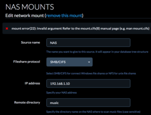

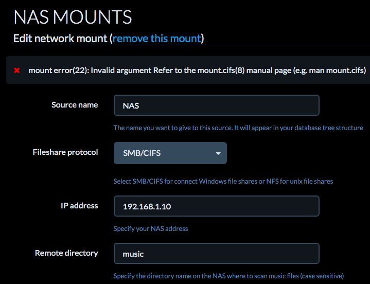

    Bản mod của bác @tml3nr bị lỗi mount source share từ mạng nội bộ, với lại bản này không nhân wifi usb.

    - Các OS mới cần phải mô tả SMB version. Anh thử lần lượt các mount options sau:
    vers=1.0,sec=ntlm,cache=none,noserverino,ro
    vers=2.0,sec=ntlm,cache=none,noserverino,ro
    vers=2.1,sec=ntlm,cache=none,noserverino,ro
    vers=3.0,sec=ntlm,cache=none,noserverino,ro
    vers=3.02,sec=ntlm,cache=none,noserverino,ro
    vers=3.1.1,sec=ntlm,cache=none,noserverino,ro

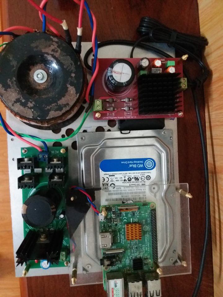

    đúng là rảnh rỗi sinh nông nổi. hệ thống em chạy chủ yếu nhạc từ hdd box 3.5 orico, mọi khi dùng nguồn xung smps 12v 2a thì ko sao.
    lạ cái em cứ cắm vào nguồn lm7812 là kêu xào xào, réo, ko dùng được lại rút ra.
    em ấp ủ nuôi nó bằng nguồn linear, tưởng board lm7812 lỗi, mua board lt1764 của em HNE, tối hí hoáy lắp. chỉnh out 12,2vdc.
    cắm vào box, bật nút nguồn của box, kêu 1 tẹo rồi xì khói. rút ra, mở xem nổ tụ nhôm 220uf16v. thay thử tụ 100uf16v nhưng không nhúc nhích. chắc e tạm biệt nó thôi.
    buồn ơi là sầu, e bán than tí.
    em ko rõ cái nguồn xung đo kiểu gì mà dc thì 12,4v, đo thử ac cũng nhảy 26v. ko rõ nó có tụt áp xuống 5v khi có tải không nữa. rõ ràng nhà sx báo nguồn dc 12v, 2a.
    có bác nào dùng được linear cho hdd box chưa ạ?

    bác xui nhỉ, em xài hoài có sao đâu, chạy cả ngày chả vấn đề, mỗi tội là rung thôi hjhj cũng box 3.5 của ugreen, cũng board nguồn của bác HNE.
