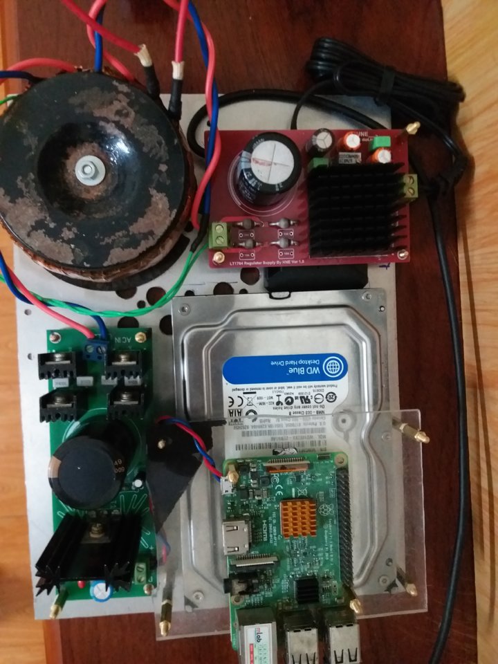

    em vẽ tạm lại kết nối, bác nào ngó giúp có bị ground loop hay gì không? em có hỏi bác HNE thì bảo không vấn đề gì. [​IMG]

    Mấ cục LTxxx là chuyển VAC sang DC phải không bác, em thấy có 2 cục LT1764 lại đấu với LT1963 là để làm gì vậy?

    hạ áp 2 lần khỏi nóng ạ. từ 8vac xuống 7vdc sang lt1963, out 5,1v.

    Bị Loop theo đường LT1083-Preamp-Pi-HDD-LT1764
    chuvanvu and tml3nr like this.

    có cách gì sửa ko bác? hay phải dùng nguồn riêng smps hoặc dùng biến thế riêng? dây usb cắt đường điện để 2 dây data thì lại phải chế.

    trời, e bị hỏng mạch hdd box nên mới hỏi lại ạ. trước dùng lm7812 thì khi cắm vào box nó kêu dè dè ở mạch, ko dám để lâu, em mới mua lt1764 thì chết luôn mạch box (nổ 1 tụ 220uf16v và ic hạ áp fr9888). chắc hỏng do nguyên nhân khác chứ ko phải do ground loop ???

    vậy bác tìm cách tách riêng điểm 0v của 2 cuộn dây 14vac. 1 cuộn cho digital, 1 cuộn cho analog

    Theo em Bác thử đo lại cuộn 0-14v cấp cho hdd được khoảng 1.5-2A ko? Con hdd này ngốm áp cũng cao đấy , em sợ cuộn này dưới 1a vì máy cái b/a có cuộn kiểu 15v-0-15v này thường dùng cho mạch pre áp tầm dưới 600ma là cao, ko đủ dòng chạy cho hdd nên gây ra lỗi.

    vâng em cũng nghĩ nó thiếu dòng. biến áp 2 đầu ra ở con vang số gì đấy. có lẽ hụt dòng nhiều quá nên con boost dòng và hạ áp fr9888 mới tèo.
