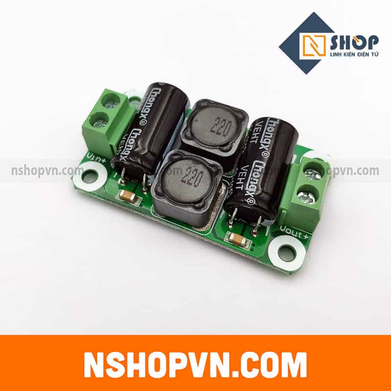

    Có bác nào chơi qua mạch lọc nhiễu DC-DC này chưa ạ?

  9. chuvanvu
    chuvanvu Advanced Member
    12/1/17
    698
    606
    cái này lọc nhiễu EMI, em nghĩ không bằng Schaffner trong ứng dụng audio.

    Mấy cục schaffner chỉ lọc AC thôi nhỉ, em cần lọc DC bác ạ.

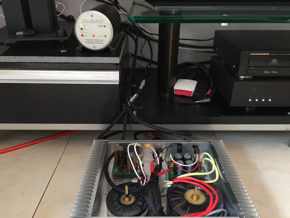

    em vẫn đau đáu vụ nguồn lps cho con hdd 3.5. em tìm mãi không ra con biến áp nào phù hợp.
    em thấy có bán con xuyến 100va, ra 20vac. 5A luôn.
    ví dụ nhu cầu hdd 3.5 12v2A, pre 12v1.5A. thì em có thể dùng lt1084 hạ xuống 15vdc rồi chung 1 output ra cho 2 mạch lt1764 có được không các bác?
    hay có bác nào quấn được xuyến ra được 2 đường 15vac,2A hay 3A thì tốt quá?.
    tml3nr likes this.

  15. chuvanvu
    12/1/17
    698
    606
  16. hn1804
    hn1804 Advanced Member
    29/2/16
    571
    605
    400w input 230VAC output 15VAC x2 ~ 24A . Em đặt của MPAudio germany . Bác thử liên hệ xem .

  17. locnp
    locnp Advanced Member
    9/11/09
    1.609
    311
    Xã Rút Bán - Đầm Sen
    Bộ nguồn chất từ con ốc, chơi đồ hãng là khỏi phải lăn tăn luôn.
