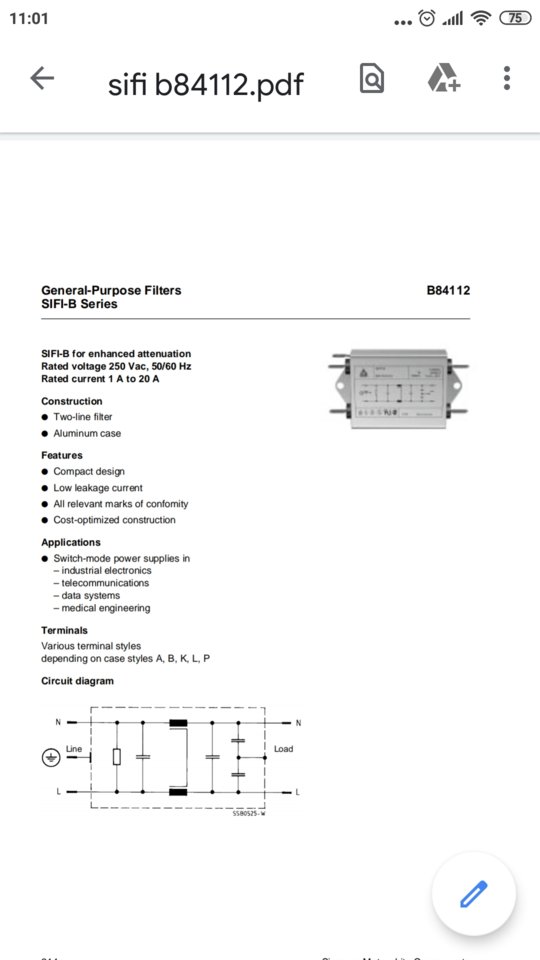

    Thấy 115/250V kia là sao bác, sao lại DC?

    lọc AC trước biến áp chứ bác ơi, ai chơi lọc DC nữa?

    Tuy nhãn để inbox là AC nhưng specs thấy sài DC được bác ạ.

    specs ghi là rated voltage 250vac mà bác. DC chỗ nào đâu.
    bác lắp AC cũng cần đo xem đâu là dây L (nóng), N dây trung tính để lắp đúng nghe mới hay. với cả 3A thì hơi bé, chỉ dùng cho Pi hay Dac.

    Specs mục applications đó bác, nó để là switching-mode power supply. Em nghĩ đây là định danh nguồn xung.
    Lọc này trước em lắp AC dùng cho TV nhưng thấy không tác dụng mấy nên tháo.

    switching-mode ps là nguồn xung mà. lọc lắp trước nó thì là AC. (DC thì là linear rồi). 3A hơi nhỏ, chỉ nên lắp 1 bộ to trước biến áp cách ly. có bác dư lọc lắp khắp nơi :).

    Cái specs của hãng đúng là ko note kỹ lưỡng, kiểu này khối gà chết trong đó có cả em.
    Hiện em không chơi lọc nữa, chỉ cắm 2 cục lọc ps noise harvester cho nguồn tổng. Em nghe nói lọc amp cao chỉ số tụ không hợp audio, với lại e thấy nó dùng công nghiệp hợp hơn.

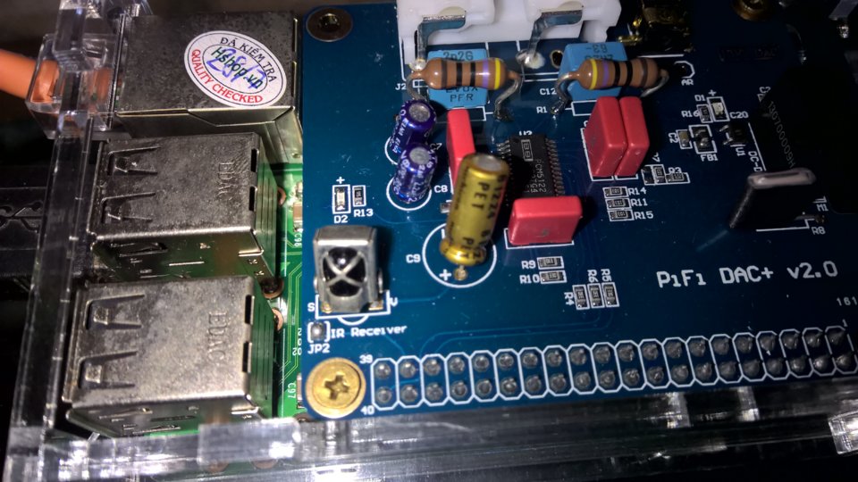

    Mình cắm vào Pi3 B nhưng tiếng đầu ra như tua băng vậy. Tiếng nó nhanh hơn bình thường. Có cách nào sử lý không vậy

    Mình đã dùng thử Volumio và RuneAudio thì đều cho kết quả như nhau. Đồng hồ chỉ thời gian thì nó vẫn nhảy giây như bình thường, Nhưng âm ra như tua 1.25x vậy. Còn mode thì mình chưa biết cách dùng.

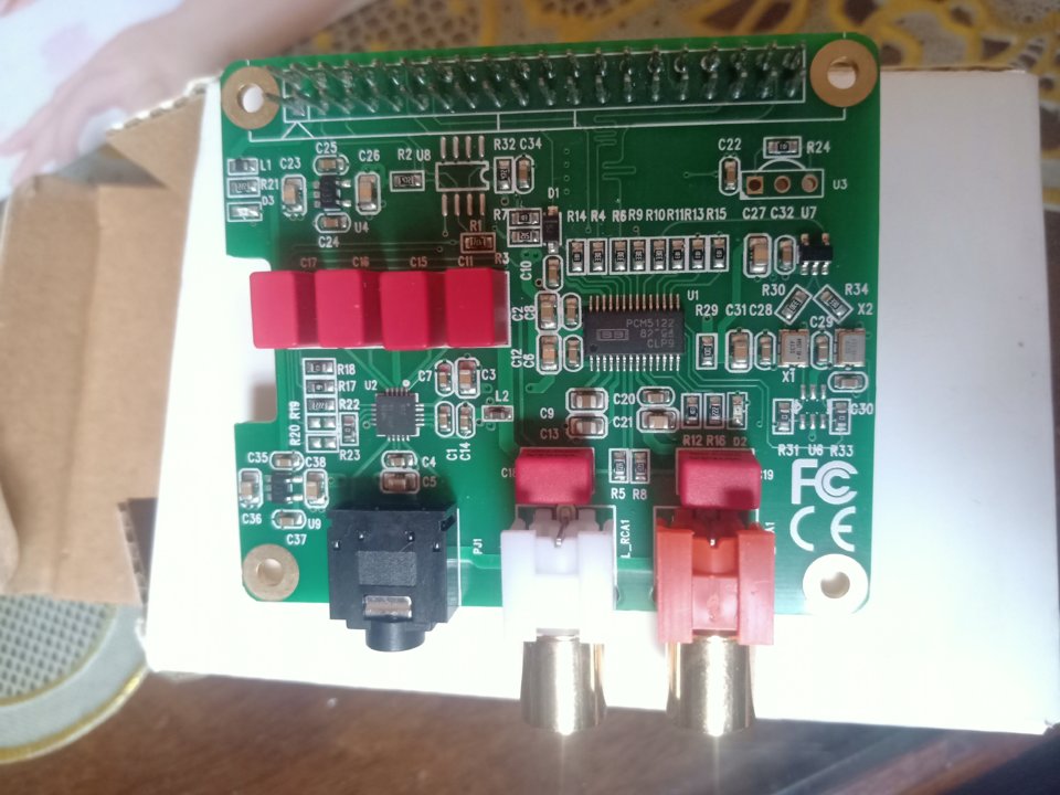

    Tiếng bị nhanh có thể do chọn driver không đúng với card. Anh xem kỹ lại tài liệu.
    Ở đây nói là chọn Boss Dac:
    dtoverlay=allo-boss-dac-pcm512x-audio
    https://www.amazon.com/Inno-Maker-Raspberry-PCM5122-Audio-Expansion/dp/B07D13QWV9
    https://www.aliexpress.com/i/32850217617.html
    Hifiberry Digi+ Pro và Digi+ Standard:
    Hifiberry Dac+ Standard:
    Hifiberry Dac+ Pro:
    IQAudio Pi-Dac+:
    Boss Dac v1.1 và v1.2:
