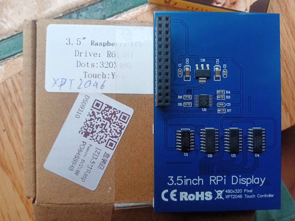

    Mình cũng có cái màn vậy mà không cài đặt được. Màn hình trắng tinh chẳng hiển thị cái gì. Mình dùng Pi 3 B, chạy Volumio. Các bác giúp với

    giống wifi ngoài, trước khi mua màn các bác cần kiểm tra tính tương thích với os các bác định sd. mà nó ra giao diện dòng lệnh là có vẻ hỗ trợ rồi. cần cài thêm giao diện hoặc dùng os có sẵn giao diện như raspbian.
    headless dùng điện thoại điều khiển tiện hơn màn.

    Mình test cả raspbian, runeaudio, volumio đều chỉ ra màn hình trắng (chỉ có đèn nền). Mình dùng để trang trí thôi.

    thế bác rút ra cho giảm nhiễu và đỡ ăn nguồn.

    Chắc là vậy thôi. Dùng điện thoại điều khiển.

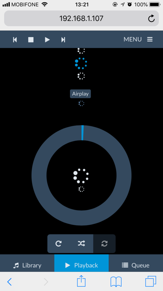

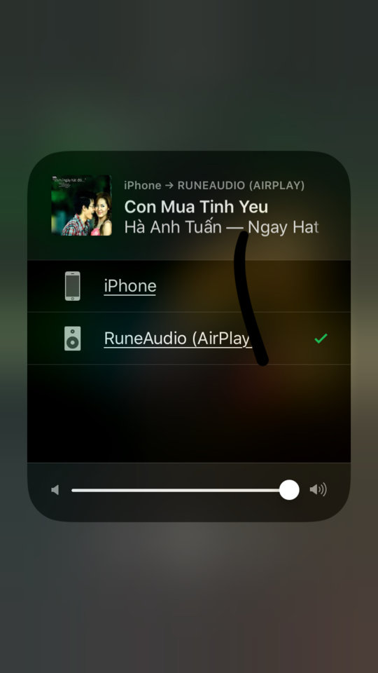

    Có bác nào dùng Runeaudio ko ạ. em muốn nghe nhạc youtube bằng stream Airplay của Iphone. E đã bật Airplay của Runeaudio trong Pi lên
    Đã kết nối được Pi với Iphone qua Airplay .
    Nhưng mỗi lần bật nhạc trong youtube ở Iphone thì ko nghe được nhạc từ dàn loa.
    Cở sau 1 giây thì Airplay ở Iphone tự ngắt kết nối với Pi
    ở trong Rune thì bảng Airplay cứ quay vòng vòng mãi .
    Bác nào biết sửa chỉ em với. hay Pi của e ko kết nối Airplay được
