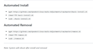

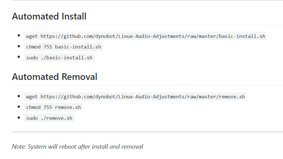

    Bác nên cài cái script tối ưu (chạy 3 lệnh dưới), theo em là dễ vừa phải (không phải chỉnh sửa file config với người không biết vi/vim/nano ở linux). Bác sẽ ngạc nhiên ngay. :)
    https://github.com/dynobot/Linux-Audio-Adjustments

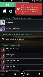

    Chiều nay bật lên bị cái này. Ko chơi nhạc dc. Ko biết phải khắc phục thế nào

    Các bác chỉ em với. ....

    1) Bác khởi động lại Pi (Từ menu)
    2) Không được, thì khi pi đang chạy rồi, bác rút dây ra cắm lại.
    3) Không được, bác thực hiện kiểm tra và gõ lệnh mount như trang 173.
    Rồi tính tiếp ạ.

    E khởi động lại rồi. Không được
    Rút dây gì ra bác? Dây mạng hay rút ổ cứng?
    Pi vẫn nhận ổ cứng

    Bực mình quá. Bị lỏng jack usb. E cắm lại đã chạy ngon rồi. Ko hiểu tại sao lại lỏng.

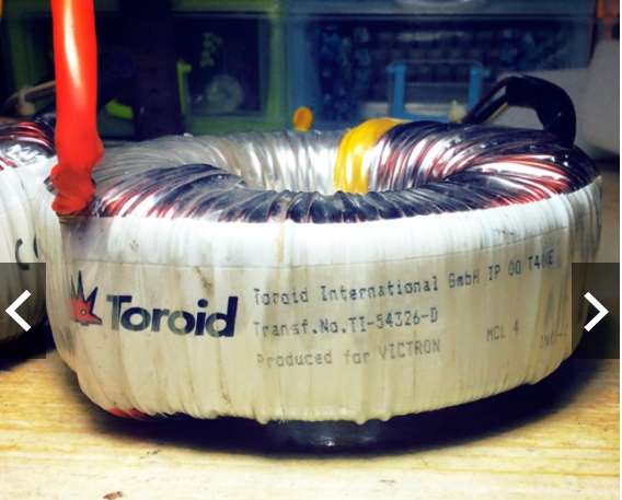

    Được mà bác , I tổng = I hdd + I pre = 2A + 1.5A = 4,5A vẫn < 5A của xuyến 100VA nên bác ko phải lăn tăn, bác chỉ cần check lại Mạch LT1048 của bác có chịu đươc dòng >= 4.5A hay ko thôi ? chứ < 4.5A là mạch nhanh tèo lém ah

    đấy là max thôi bác ạ. 2.0+1.5=3.5A thôi ạ. Mà em mua con xuyến khác ra 6v/10A rồi, có điều có 4 đầu dây đang chập làm 1, giờ phải tách ra, em đang ngại thi công nên chưa động chạm gì. Giờ em đang theo vụ thay tụ cho dac, pre (đã xong), đang tính làm cỏ con amply (recaps lại đa số tụ hóa, vì nó gần 30 tuổi, cũng khô kha khá rồi).

    sorry. công nhầm số = 3.5A, mà sao xuyến lại chập 4 đầu làm 1 đc nhỉ?

    4 cuộn thứ cấp độc lập, họ chập lại để tăng dòng.
    Biến áp xuyến Toroid Gmbh Germany , con Nhím . 220v/6v-10A .

    ok bác. họ chập lại để tăng tiết diện dây -> chịu dòng cao hơn. nhưng bác phải check chắc chắn 4 cuộn riêng lẻ này phải thông mạch(ko bị đứt) vì chập vào nhau thế này trường hợp có 1,2 thậm chí 3 cuôn bị đứt nhưng vẫn thông mạch nên bác ko bít đc đâu đãn đến dòng ko đủ.(TH cả 4 cuộn bị đứt thì bác mới biết).

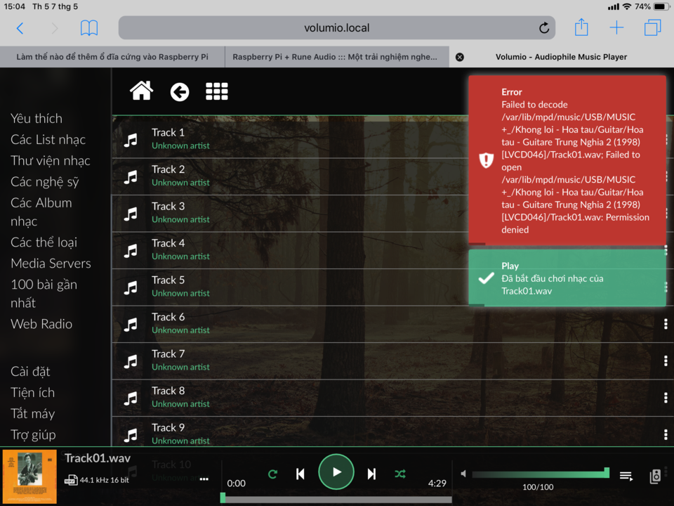

    Cho e hỏi: mỗi lần cắm usb hoặc ổ cứng vào cổng usb đều bị hiện tượng như ảnh, không chơi nhạc được mà phải khởi động lại máy mới chơi nhạc được. Bác nào biết và khắc phục được ko?
