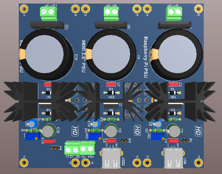

    Em mua em pi3 nhưng chẳng biết dùng nguồn gì nên lôi diyampli ra bắt vẽ cho cái nguồn dùng LT1084 gồm: 01 bo dual 5v/3A ra 02 ngõ USB (1 cho pi và 1 cho HDD 2.5") và 01 nguồn dual 5v và 12v cho HDD 3.5". Có bác nào đặt bo cùng em cho giảm chi phí không ah?
    Em gửi file 3D:

  20. Tun_audio
    Tun_audio Advanced Member
    14/11/12
    1.315
    86
    OK bác! Ko cần đông, chỉ cần 10 bộ là lấy báo giá đặt bo thôi! Có báo giá em sẽ báo bác!
