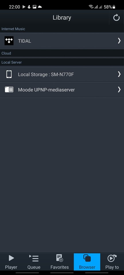

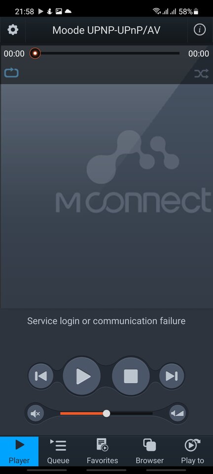

    Các bác cho hỏi cái này em đang lú. Em dùng Moode bản mới nhất 7.0.1 đã bật OpenHome service trong phần Upnp config. Trên app Mconnect phần Library nếu chọn Tidal (Internet Music) thì ok nhạc vẫn phát bình thường. Tuy nhiên nếu chọn Moode Mediaserver (phần Local server) sau đó vào Tidal thì bị báo lỗi Service login or communication failure mà kiểm tra thì acc Tidal mình nhập chính xác.
    Các bác cho hỏi lỗi này là ntn ạ, Moode mặc định có tích hợp OpenHome hay phải cài đặt gì thêm
    Cám ơn các bác

    Anh xem bài này ạ. Nếu có chổ nào chưa rõ em sẽ giải thích thêm.
