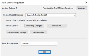

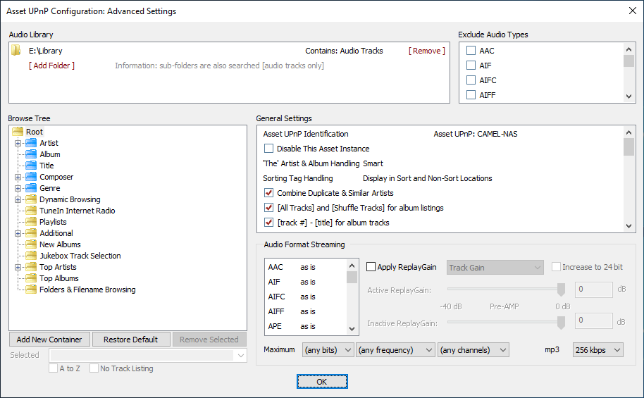

    Em cài asset upnp dùng làm server, volumio làm renderer, nhưng control point chỉ thấy được volumio mà không thấy asset upnp. Không biết cài asset upnp xong mình có cấu hình firewall gì không các bác?

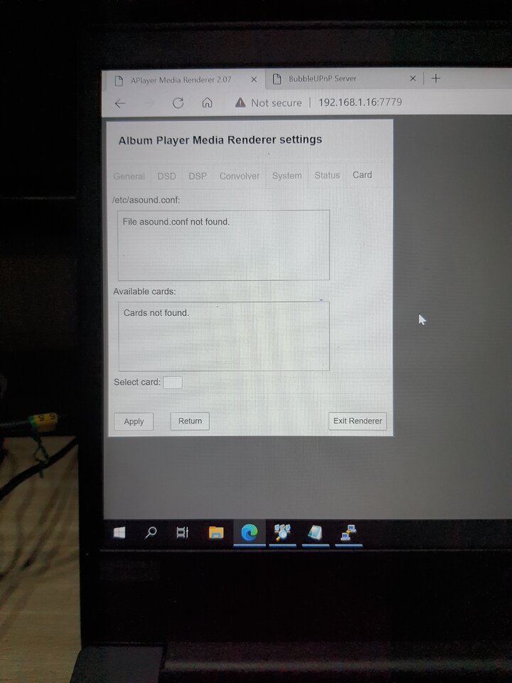

    Vào pi chạy lệnh sau để xem DAC đang là card 0 hay card 1. Thí dụ như cái bên dưới là card 1:
    pi@pi4:~ $ aplay -l
    **** List of PLAYBACK Hardware Devices ****
    card 1: E30 [E30], device 0: USB Audio [USB Audio]
    Subdevices: 0/1
    Subdevice #0: subdevice #0
    Sau đó vào web browser chạy:
    http://your_pi_ip:7779/
    Ở thẻ Card, nhập số 1 vào rồi bấm Apply.
    Ở thẻ General, chọn Direct Input. Và bỏ chọn Enable Volume Control rồi bấm Apply.
    Vậy là xong phần upnp renderer ạ.

    Anh vào web của asset upnp thấy nó có hiện ra hay không ạ?
    http://your_pi_ip:45537/

    Em cài trên windows server 2012 chứ không dùng pi, bản win này cài cho intel nuc 5cpyh được 3 năm rồi, giờ em đang cài lại windows server 2016 rồi thử lại xem sao. Cài trên windows xong cũng truy cập theo địa chỉ trên được phải không bác?

    Port web như nhau ạ. Anh vào web xem kỹ để down soft đúng hđh.
    Nên tắt firewall của Windows cho dễ dùng.

    Vẫn đang theo OS Raspbian Buster như bạn hướng dẫn , nhưng không thấy DAC Allo Boss nên không biết làm sao cho aprenderer chạy?

  14. tml3nr
    tml3nr Advanced Member
    30/4/07
    3.082
    3.519
    Anh làm như sau ạ:
    sudo nano /boot/config.txt
    Thêm vào:
    dtoverlay=allo-boss-dac-pcm512x-audio
    Dòng dtparam=audio=on anh thêm vào dấu # phía trước để disable nó:
    #dtparam=audio=on
    Sau đó:
    sudo reboot
    Sau khi reboot. Chạy lệnh sau để xem id của nó:
    aplay -l
    Nếu nó là card 0. Anh dùng lệnh sau để test xem có âm thanh hay chưa:
    speaker-test -c 2 -D hw:0

    sao phần này khi mình nhập địa chỉ ip:7779/ trong web broser không được , nó báo the site can't be reached

  17. tieuphi2006
    tieuphi2006 Advanced Member
    19/9/18
    527
    327
    anh vao cài modem coi no co thay con pi khog..
    thuong thi 170.0.0.0 hay gi do nen khog thay..
    sonlt126 and tml3nr like this.

    Anh dùng Advanced IP Scanner để quét xem IP của pi đang là bao nhiêu:
    https://www.advanced-ip-scanner.com/
    Rồi sau đó vào web browser chạy:
    http://ip_cua_pi:7779/
    sonlt126 likes this.
