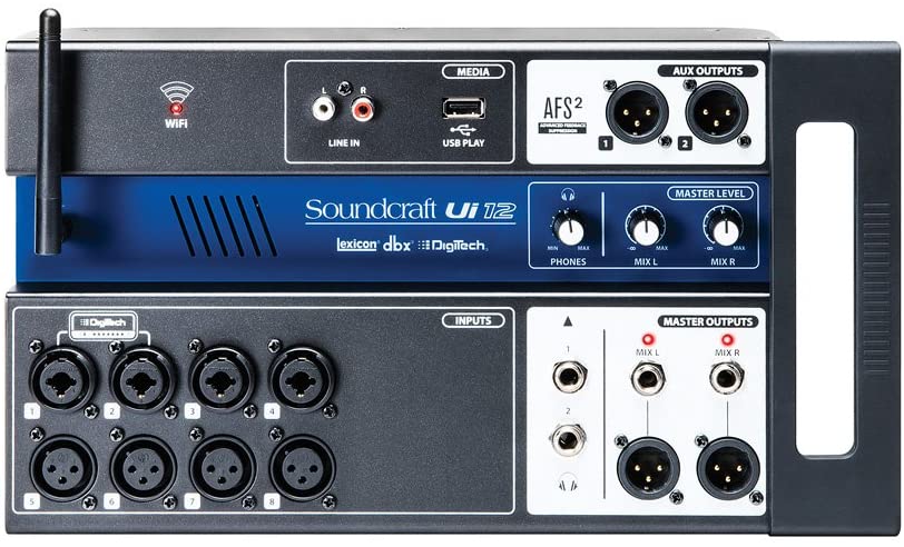

    Mình đang có:
    + 1 JBL vm300 (micro),
    + Soundcraft ui12 (eq+effect) =>mixer trung tâm
    + 2x JBL EON 612 (Full range + công suất)
    + 1x JBL EON 618S (Sub + công suất)
    Mình đang cần một đầu music server để làm DAC kiêm đầu Karaoke. Chi phí tầm 20 củ.
    + Cổng audio sẽ đẩy qua Soundcraft ui12
    + Cổng video sẽ ra tivi (khi hát karaoke)
    Tiêu chí thiết kế
    + Chạy bền (vỏ tản nhiệt tốt),
    + Hỗ trợ lấy nhạc từ: thẻ sd hoặc ổ cứng đang cài hệ điều hành music server, usb, bluetooth.
    + Hỗ trợ giải mã nhiều định dạng digital thông thường (dsd có càng tốt nhưng ko quan trọng)
    + Nếu định dạng nhạc có video có thể out riêng video ra tivi qua chuẩn hdmi.

    Em không rành về video và karaok nên không biết setup sao cho hiệu quả. Nhờ các anh có kinh nghiệm tư vấn thêm cho anh @snt.kamikaze ạ.
    Theo hiểu biết hạn hẹp của em. Trước mắt em có một vài suy nghĩ sau:

    Cái Soundcraft ui12 có những input gì ạ? Em xem không hiểu? Mình có thể cắm dây USB từ PC vào nó để phát nhạc hay không ạ?
    Nó có input coaxial hay không ạ?
    Cái wifi của nó dùng để làm gì ạ? Có giao thức âm thanh nào có thể truyền qua wifi hay ethernet không ạ?
    Theo em, đầu tiên anh nên tìm một cái PC. Dùng thử vài hôm để test các tính năng mong muốn xem ổn hay không. Rồi sau đó mới tính tiếp tới việc setup sao cho âm thanh hay.
    https://www.soundcraft.com/en/products/ui12#features
    Features
    • Tablet/PC/Smartphone Controlled Digital Mixer
    • Integrated Wi-Fi
    • Cross-platform compatibility with iOS, Android, Windows, Mac OS, and Linux devices
    • Use up to 10 control devices (tablets, phones, PCs) simultaneously
    • Legendary Harman Signal Processing from dbx®, Digitech®, and Lexicon®
    • Fully recallable and remote-controlled mic preamps
    • 4-band Parametric EQ, High-Pass Filter, Compressor, De-esser and Noise Gate on input channels
    • 31-band Graphic EQ, Noise Gate and Compressor on all outputs
    • Real-Time Frequency Analyser (RTA) on inputs and outputs
    • 3 dedicated Lexicon® FX effects processors: Reverb, Delay and Chorus
    • Subgroups, Mute Groups, View Groups, and more mixer controls
    • Show/Snapshot recall with channel safes and security lockout
    • 2-channel USB audio playback and recording
    • Password-protected Access limitation system
    • Sync ID (multiple browser windows staying in channel Sync)

    Soundcraft UI12 không có cổng input digital, toàn bộ là analog ngoại trừ 2 port USB Storage hỗ trợ MP3, WAV và AIFF. Nghĩa là nó không phải usb sound card adapter cho pc mà chỉ đọc (playpack) hoặc ghi (record) nhạc trong thẻ nhớ hay disk box cổng USB hỗ trợ 3 chuẩn trên.
    Wifi và RJ45 của nó để tạo hotpots/lan cho các thiết bị có wifi kết nối vào cùng lớp mạng để remote nó qua web app trên nó, không thể in/out nhạc dc.
    Analog input bao gồm:
    4x XLR or TRS
    4x XLR only
    1x RCA stereo
    Vấn đề video và karaoke có thể dùng thiết bị đẩy audio qua Pi bằng bluetooth ko? Pi có thể chỉ đóng vai trò Dac (ultra low noise) hoặc forward audio nhận dc từ bluetooth đến SoundCraft ui12? Vấn đề tách video (đẩy ra tivi) và Audio (đẩy qua pi bằng bluetooth) sẽ do thiết bị khác đảm nhận.
