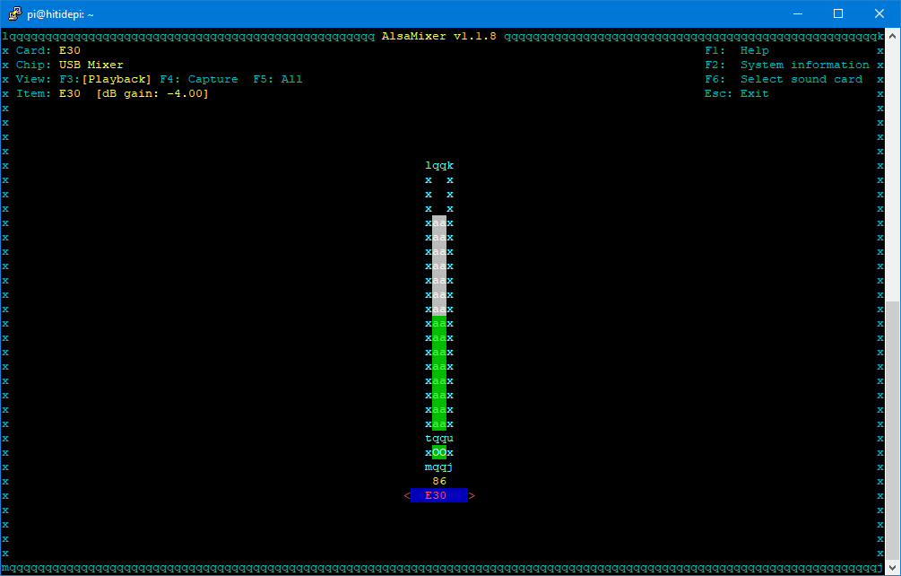

    À anh nhớ lưu ý là có một số dac (Hoặc amp, loa, kernel...). Khi set volume alsa ở 100%, tiếng có thể hơi sạn dải trên.
    Trong trường hợp đó. Nên hạ volume xuống khoảng 86% (-4.00 dB).

    Trên pi khi mình bypass thực chất là alsa volume nó giữ ở 100% anh ạ (Nếu như dac có hardware volume).
    Về lý thuyết khi volume 100% data sẽ không bị mất bit. Nhưng nếu như âm thanh nghe hơi sạn thì mình giảm tí sẽ êm tai hơn. Coi như dùng mẹo.
    Chỉ những device nào có volume hardware mình mới chỉnh được. Thí dụ như boss dac, dac+ pro...
    DigiOne, Schiit Eitr không có volume. Lúc nào cũng 100%.
