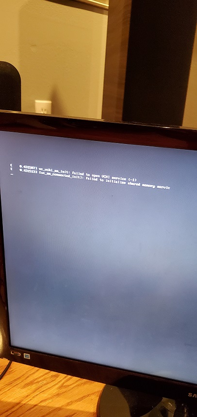

    Cám ơn bạn share. Mình cài trên Pi3 bị lỗi. Cài lên Pi4 chạy OK, nhưng vài lần sau khi đổi profile/reboot, Pi4 không boot nữa..bị lỗi giống Pi3. Xem ảnh kèm. "vc_vchi_sm_init: failed to open VCHI service (-1) failed to initialize shared memory service.
    Thật ra mình thấy Moode 7.01+mpd với Graphic EQ nghe hay hơn APrenderer+Raspian Buster. Nói có lẽ hơi thừa nhưng là vì có EQ thêm nên sẽ hay hơn. Mình nghe thẳng từ Pi3B+, spdif out (Digi+ Pro HAT) tới receiver và loud speakers.
    Mình đang gài thử alsaequal lên phiên bản bạn tạo nhưng khi reboot máy đứng nên tạm gác kiếm hihihi
    Mình cũng phải dùng "rfkill unblock all" mới set up được wifi.
    Nếu bạn có thời gian xem thử có thể khắc phục lỗi trong attachment và hy vọng sẽ đóng góp được chút đỉnh vì cũng thích mày mò raspberry pi.

    - Việc boot lỗi em thấy có vẻ do thẻ nhớ. Anh thử đổi thẻ khác xem sao ạ.
    - Setup wifi anh có thể dùng trong lệnh sudo raspi-config cho dễ ạ. Hoặc edit file /etc/wpa_supplicant/wpa_supplicant.conf cũng được.

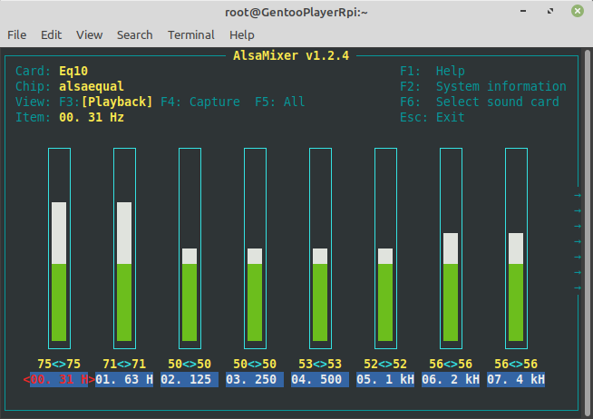

    - Anh cho em xin cái hình chụp setting equalizer của anh cho em tham khảo. Theo trước đây em test thì softvolt làm cho tiếng bị mờ nhiều lắm.

    Mèn thẻ SanDisk mới mua...chán kkkk Chắc mua cái Samsung lại. Không biết file tải có bị corrupt không?
    OK để thử lại và báo kết quả sau nhe.

    Nếu thẻ Sandisk anh mới mua, và là thẻ thật (không fake) thì khả năng lỗi thẻ hơi thấp o_O
    Anh thử download lại xem sao ạ.
    PS: Thẻ fake rất nhiều, và rất giống thật. Anh chịu khó mua ở mấy shop lớn.

    Khó hiểu...đã mua thẻ mới sandisk, tải lại tập tin, bung ra (hay không bung ra) dùng BalenaEtcher để ghi xuống thẻ...vẫn bị y chang lỗi. Thử 2 lần rùi huhuhu
    Về cái equalizer, Moode dùng chú này https://github.com/raedwulf/alsaequal Settings của mình link ở dưới. Nghe rất hay...nghe không thua gì khi dùng USB output từ Pi4 đến $2000 DAC ;-)
    Mình chỉ dùng thêm tweak của Dynobot trên Moode 7.01 thôi. Thoạt đầu tường EQ không chạy nhưng hóa ra là bạn phải Save nó xong rồi nhấn nút Test nó mới có hiệu nghiệm.
    https://drive.google.com/file/d/1lbsZconM7gpECfY_q8GdllmzjXJ47XtG/view?usp=sharing

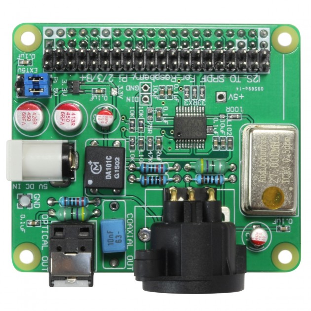

    à, mình đang dùng con DAC này https://www.proaudiola.com/RME-ADI-2-PRO-FS-R-2-channel-AD-DA-converter-p/rme-adi2-pro-fsr_be.htm

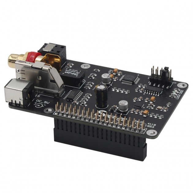

    Hơi quá nhiều chức năng vì nó có AES input nên mình định thử nó với con pi2aes pro audio shield https://www.pi2design.com/pi2aes.html
    Mình nghe đồn là MQA chỉ là giả tạo nên cũng chưa thử. Có lẽ sẻ thử xem sao. Hồi trước định lấy cái SMSL gì đấy với MQA hỗ trợ. Không thích đồ của TQ lắm nên không muổn ủng hộ kkkk Cái rme adi-2 pro dac là của Germany.

  23. thichPi
    thichPi Advanced Member
    16/3/21
    464
    572
    ak4118 minh thay hay Con DAC RME adi-2 pro minh post o tren dung ak chip

  25. thichPi
    16/3/21
    464
    572
    @tml3nr @newbie_75 Tin vui...sorry bo dau khong duoc...
    Da cai duoc alsaequal. Mat ca gan 2 ngay troi kkkk Tim duoc chu nay
    https://kb.gtkc.net/mpd-with-the-alsa-equalizer-plugin/
    Co equalizer nghe qua phe...Day la settings minh dung (xem anh)

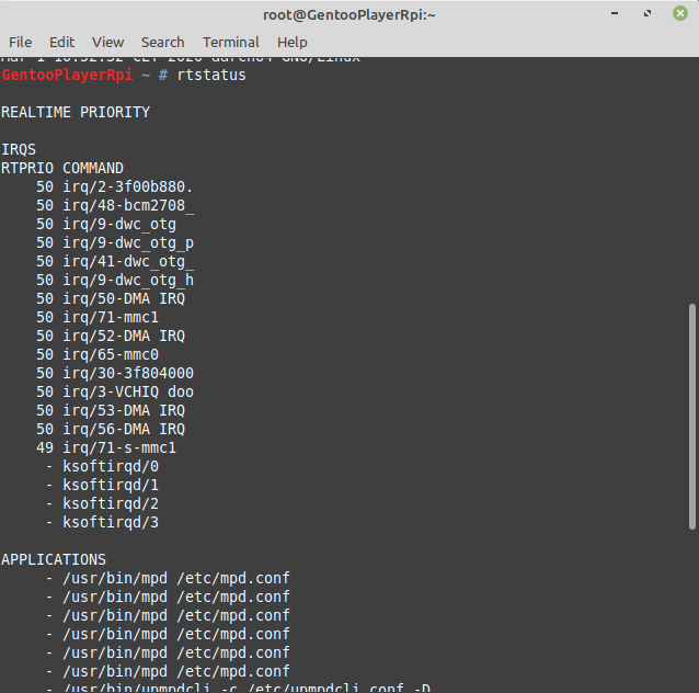

    Dang mo GentooPlayer...realtime kernel, nghe thay hay nhung can nghe ky lai
    Linux GentooPlayerRpi 4.19.106-GentooPlayer-RT-ST-rt44+ #1 SMP PREEMPT RT Sun Mar 1 10:52:32 CET 2020 aarch64 GNU/Linux
    Chu nay co nhieu settings qua chong mat (xem anh) CPU Isolation va cac loai khac nua
    Thoi de sang xxx day tinh tao thong bao tiep kkkk xxx day ;-)
