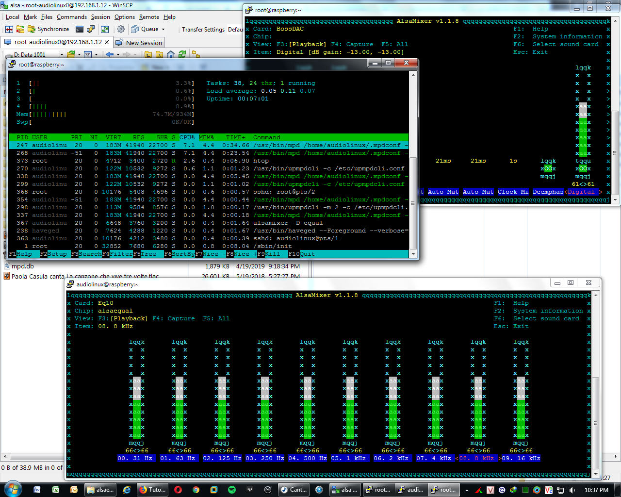

    Để hôm nào em thử lại alsaequal theo tút của anh. Không hiểu sao lúc trước em test trên archlinux theo tút này thì tiếng mờ dữ lắm.

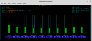

    Ngộ hé...chắc có lẽ tùy loại output/HAT nào? Mình dùng optical output từ Digi+ Pro tới Denon
    Cái equalizer này rất nhạy nên phải xuống hết 50% rồi lên từng cái tùy ý. Chẳng hạn mình chỉ thiếu bass, nên từ từ lên 2 chú bên trái lên tới khoảng 75-76...Nếu tiếng bị mờ hoặc distort (mình nghĩ là giống nhau kkkk) là vì equalizer quá cao..
    Mình có thử Archphile profile bạn posted lên bản Raspbian Buster tự cài. Thấy không khác gì Moode. Mình nghe qua loa, không phải headphones nên có lẽ khác biệt hơi khó nói.
    Nhiều món quá nên phải từ từ lại thêm vài ngày nữa mới biết chú nào thích hợp...ý cá nhân thôi

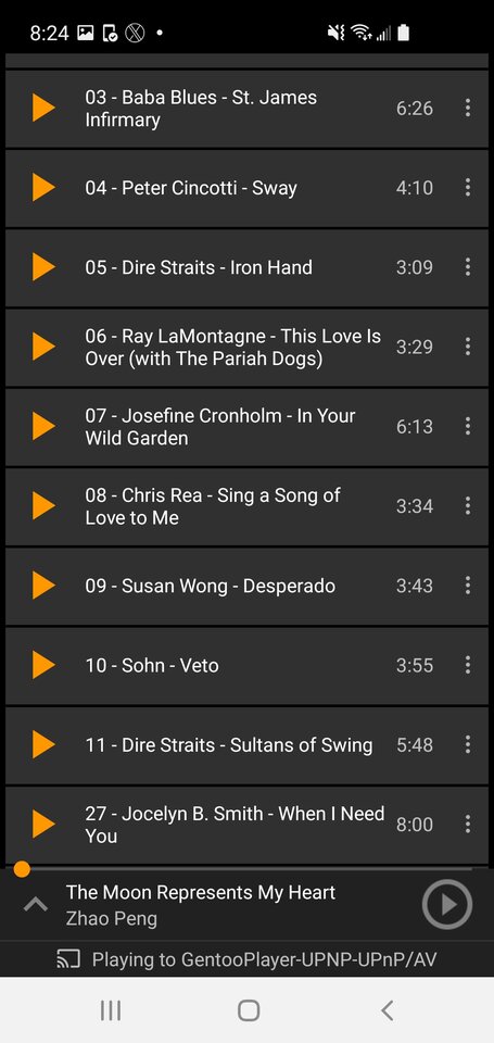

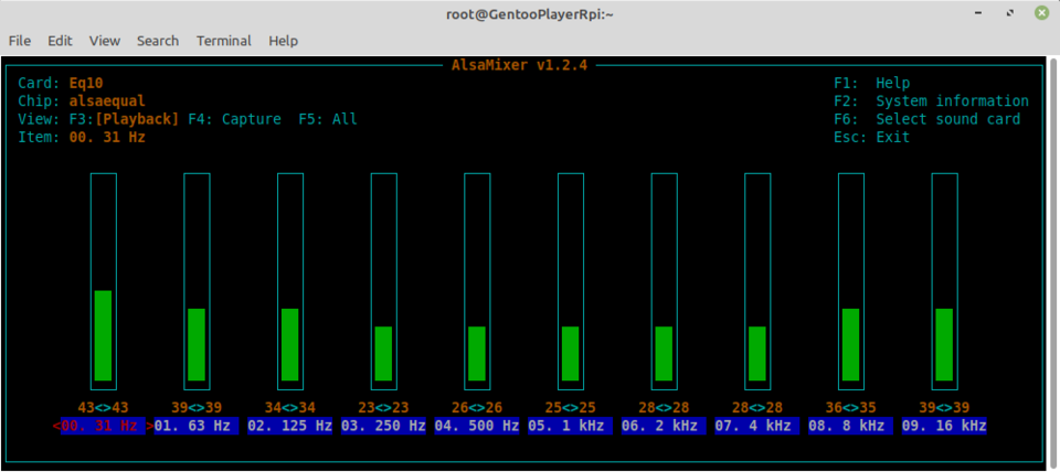

    Hôm giờ tập chung test có một bài nhạc nghe tới nghe lui dùng 2-3 bản khác nhau. Chỉnh equalizer cho vừa ý. Xong rồi nghe lại playlist tối qua...vài bài thì âm thì khá hay, tới nghe bài When I need you của Jocelynn B. Smith thì..quá thất vọng vì nó quá trong...Đổi qua cái rme adi-2 DAC nghe thì thấy hay...nhìn cái mức equalizer của nó nên mình copy qua y chang alsaequal và nghe lại playlist, bây h mới thay hay và chất lượng các bài đều giống nhau kkkk
    Bạn nào quan tâm thì nên thử....
