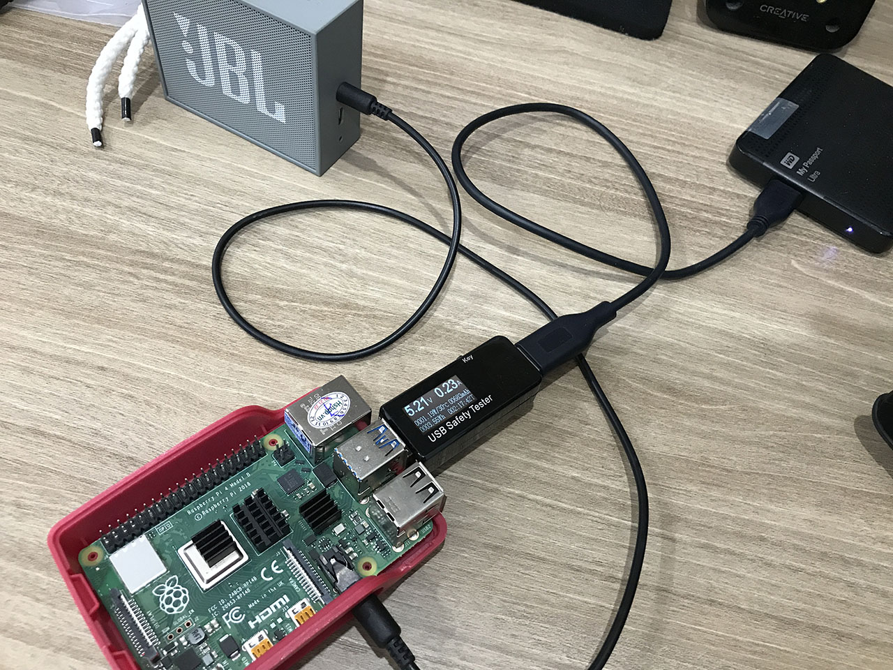

    Theo em nên dùng fat32 cho dễ chịu. Guiformat fat32 format 2T - 3TB OK ạ.
    NTFS và exFAT đều không native với linux.
    Em test ổ 1TB fat32 (Ăn dòng chỉ có 0.23A).

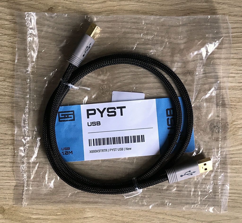

    Dây USB theo em anh nên bắt đầu bằng sợi này:
    https://www.schiit.com/products/pyst-cables
    https://3kshop.vn/schiit-pyst-usb-cable/

    Ha ha, vậy mà em cứ nghĩ phải mua cáp cho vỏ chống nhiễu. Thanks bác nhiều !
