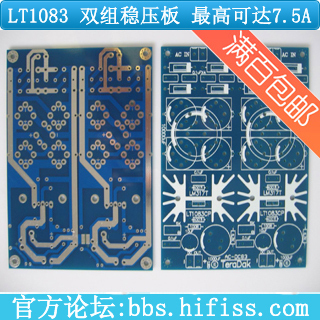

    Một số shop cũng bán bo này với giá vài chục K VNĐ.. Em chạy Pi từ hồi mua với 1083 để có dòng lớn hơn
    Bác tun_audio triển khai giúp anh em thì tốt quá
    - full linh kiên về chỉ việc hàn là tốt nhất ; dios, tụ, điện trở, ic...
    - Trên mạch khoan các lỗ chờ có thể dùng 1083, 1084
    - test board nguồn với điện áp AC cấp tối ưu
    Em có 2 boad cũng chạy 1083 mua từ 2 chỗ khác nhau: một con rất nóng, con kia thì nóng vừa vừa :)

    Vụ linh kiện thì bác diyampli giúp ship digikey hay mouser được (chi phí 25% giá web - rẻ hơn một số shop trên này).
    Việc để option LT1083/1084 em sẽ bảo bác diyampli layout chắc được!
    Khi có bo sẽ test AC dựa trên datasheet và khuyến cáo của hãng để fix áp tối ưu ah!
    (Bo của bác giống taobao.com thế ah!

    Chính xác là taobao đấy bác ơi ... :)

    Đúng ạ. LT1083/LT1084 to hơn con ở hình 3D, để chờ lỗ để có thể sài được LM317/LM337 nữa ý chứ ạ.
    Nếu vẽ cho phương án dùng được cả 4 tụ lọc nhỏ như taobao thì tốt quá, em đang dư nhiều tụ loại này quá ạ.
    Vụ mua chung diot, tụ, trở... cho em theo 1 chân. IC giờ thì chắc chỉ mua được cũ (LT mới khá đắt). Em mua cũ từ taobao 4 con, trên có chữ THAILAND.. dùng 2 con chưa thấy khói lửa gì ạ.

    Dùng 01 tụ lọc to thôi bác ah, vẽ như taobao nát bo lắm!

    Em vẽ theo tài liệu của Goldmund cho phần digital của nó nên các bác yên tâm, dòng LM317/1,5A LT1084-5 đều vừa chân, nếu cần LT1083 em câu thêm chân thôi.

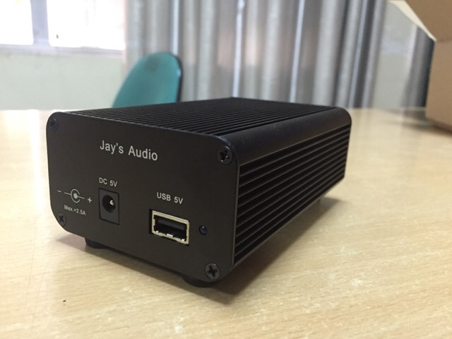

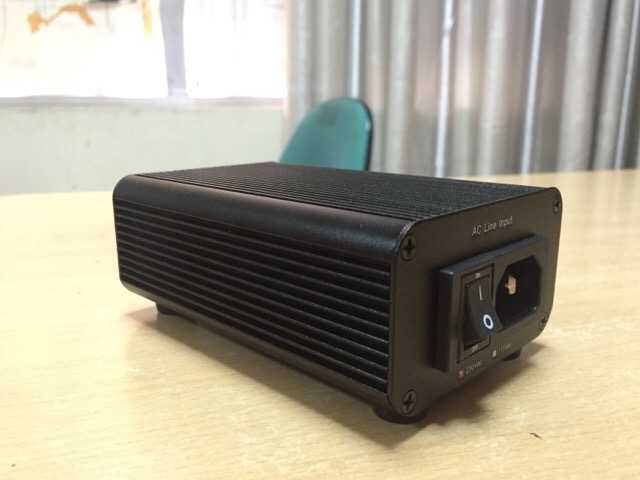

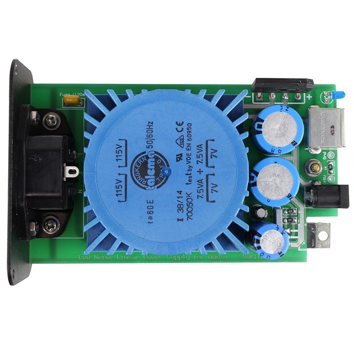

    Cuối cùng nguồn cho Pi cũng về, em nó dùng biến áp Talema 15VA,nhỏ nhỏ xinh xinh rất hạp với Pi
  19. caigoc
    caigoc Advanced Member
    13/3/08
    780
    228
    Có phải giống ruột gan này không bác, ồ ... thật là gọn gàng nhỉ :roll: Bác cho tí cảm nhận so với nguồn adapter thông thường có khác biệt nhiều không ạ :?:
