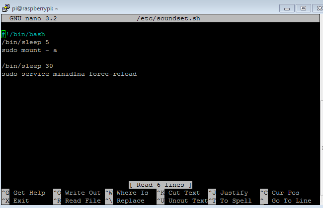

  19. Bim2010
    Bim2010 Advanced Member
    18/11/09
    84
    101
    Hihi, a đánh giá e cao quá ^^. Em mù tịt toàn chạy lệnh theo google thôi :)
    Em làm như a bảo, nhưng ko biết thêm ở đâu, nên e thử thêm vào đây
    Code:
    sudo nano /ect/soundset.sh
    Nội dung như ảnh nhưng ko thành công ạ.
    2 lệnh này gõ theo thứ tự mount > reload thì minidlna load bình thường ạ.
    tml3nr likes this.
  20. tml3nr
    tml3nr Advanced Member
    30/4/07
    3.082
    3.519
    Bước 1: Tạo file /lib/systemd/system/soundset.service có nội dung như sau:
    Code:
    [Unit]
    Description=Start sound service
    After=network.target
    [Service]
    ExecStart=/home/pi/soundset.sh
    Type=simple
    [Install]
    WantedBy=multi-user.target
    Bước 2: Tạo file /home/pi/soundset.sh có nội dung như sau:
    Code:
    #!/bin/bash
    /bin/sleep 5
    sudo mount -a
    /bin/sleep 5
    sudo service minidlna restart
    exit
    Bước 3: Set permission:
    Code:
    sudo chmod +x /home/pi/soundset.sh
    Vậy là xong ạ. Anh nên dùng putty kết hợp với WinSCP sẽ làm dễ hơn.
    Bước 4:
    Code:
    sudo systemctl enable soundset.service
    sudo systemctl start soundset.service
    chuvanvu, Rndce, dangkysteve and 3 others like this.
