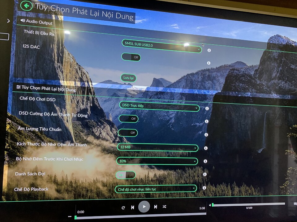

    Kiểm tra os chỗ nào vậy bác, em thiết lập như thế nàh

    OS của bác là Volumio,
    Bác chỉnh chỗ Chế độ chơi DSD, đổi sang các lựa chọn khác.

    Em có chỉnh dsd qua pcm mà nhạc dsd cũng bị rè bác ạ , có khi nào thiếu code của volumino không bác

    Bác thử thay đổi thêm chỗ Mixer Type, hay Resampling về None gì đó. Hình như SMSL SU8 có hỗ trợ Direct DSD.
    Em không dùng volumio và dac của bác nên không rõ.
    I just got the su8 v1. 6, using XLR to my integrated and the volume is normal for me. Volumio is the latest fw version too.
    For dsd I am still on dop. May try direct.
    Latest… On dsd direct and it works as well.
    Volume is normal gain for dsd than when I was using the smsl m8. Then I had to really crank it up

    Hoặc bác thử dùng Direct DSD và up sample hết tất cả các bài hát lên 24bit/192khz hay 32bit/192khz

    Em chỉnh hết mà play dsd vẫn rè bác ạ

    Em cũng thử luôn mà vẫn rè bác , kiểu như hồi xưa chơi foorbar trên pc nó thiếu code gì đó nên play bị rè ây bác

    volumio chỉ hỗ trợ DSD64 thì phải. moode mới chơi được DSD128. Không thì bác chuyển sang DoP và resampling 16bit/192khz xem sao.
