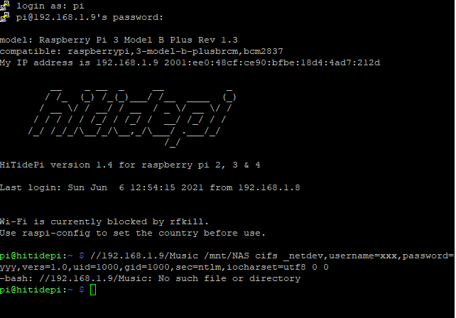

  2. lvd
    lvd Advanced Member
    25/4/18
    110
    260
    Xin hỏi tiếp: Tôi thì hiểu code trên là khai báo ổ NAS, nhưng tôi không dùng ổ mạng mà hiện dùng ổ cứng USB chứa nhạc. Vậy nên, khi dùng code trên thì báo như hình dưới. Với lại, tôi chưa hiểu, khi dùng OS này thì khai báo DAC như thế nào (tôi dùng Allo Boss 1.2). Tks!
  3. tml3nr
    tml3nr Advanced Member
    30/4/07
    3.082
    3.519
    Nếu anh cắm HDD USB vào pi thì trong fstab khai báo như sau. Nên format fat32:
    Code:
    /dev/sda1             /mnt/USB        vfat    rw,user,auto,exec 0       0
    Boss dac khai báo trong /boot/config.txt như sau ạ:
    Code:
    dtoverlay=allo-boss-dac-pcm512x-audio
    PS: Anh phải dùng lệnh nano hoặc WinSCP để edit các file của pi.
    Chắc anh nên đi từ các OS có sẵn như moode cho dễ. Mấy bản em build hơi khó dùng do không có webui. Phải rành tí mới dùng được ạ o_O

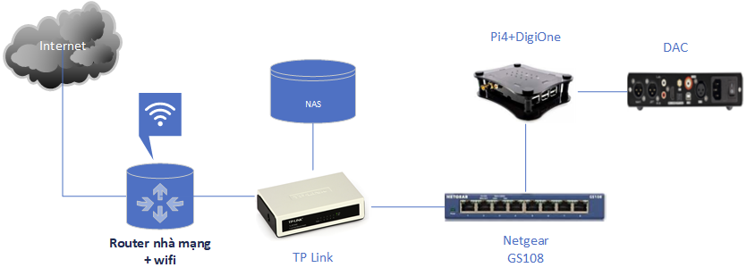

    Sơ đồ dự kiến đấu nối
    Rất mong các bác góp ý giúp ạ :
    PS :
    Nguồn Ultra Low Noise – NIRVANA SMPS em dự kiến đấu 1 con cho SW Netgear GS108 và 1 con cho em Pi4
    còn con TP Link vẫn dùng nguồn thường theo switch.
    Ôi, tốn kém quá ... hic !

    cent1210 Approved Member
    3/9/19
    41
    77
    SW Netgear GS108 xài nguồn 12v còn NIRVANA SMPS chỉ out ra được 5v tuy 2 port nhưng nó share chung 1 đường
    tauchien likes this.
  16. tauchien
    tauchien Advanced Member
    29/9/14
    92
    67
    Vậy em phải đổi sang nguồn iPower hả bác
  17. cent1210
    3/9/19
    41
    77
    Ipower 12v xài tạm cho switch cũng được đó bác,còn NIRVANA SMPS thì xài cho Pi
  18. thichPi
    thichPi Advanced Member
    16/3/21
    464
    572
    DigiOne cắm chung với NAS vào TPLink cũng được rùi bạn ạ. DAC hiệu gì vậy? Nếu noise/jitter lọc tốt thì dùng TPLink thôi đủ rùi.

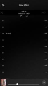

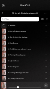

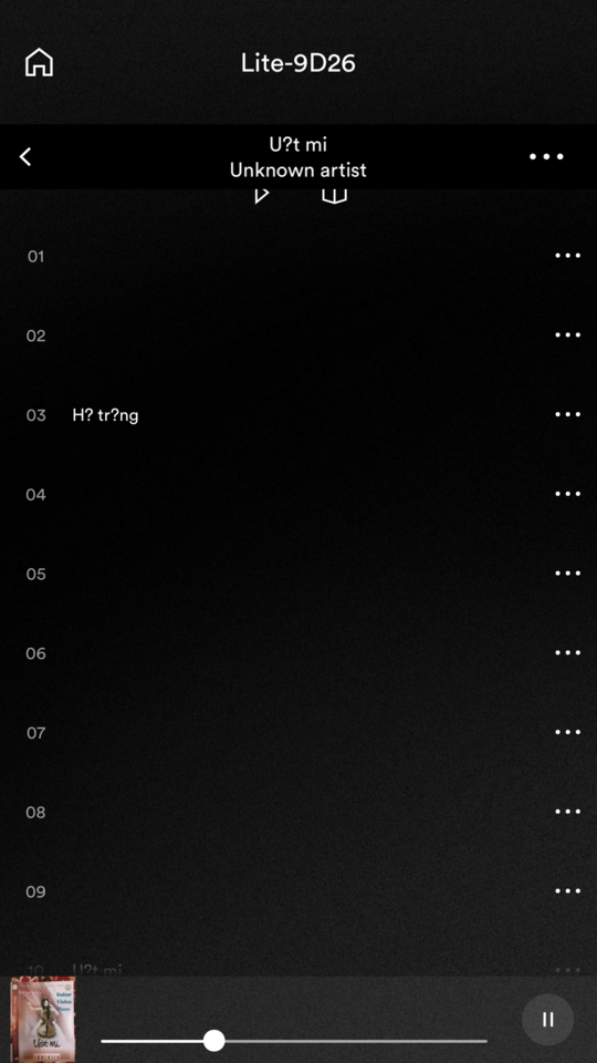

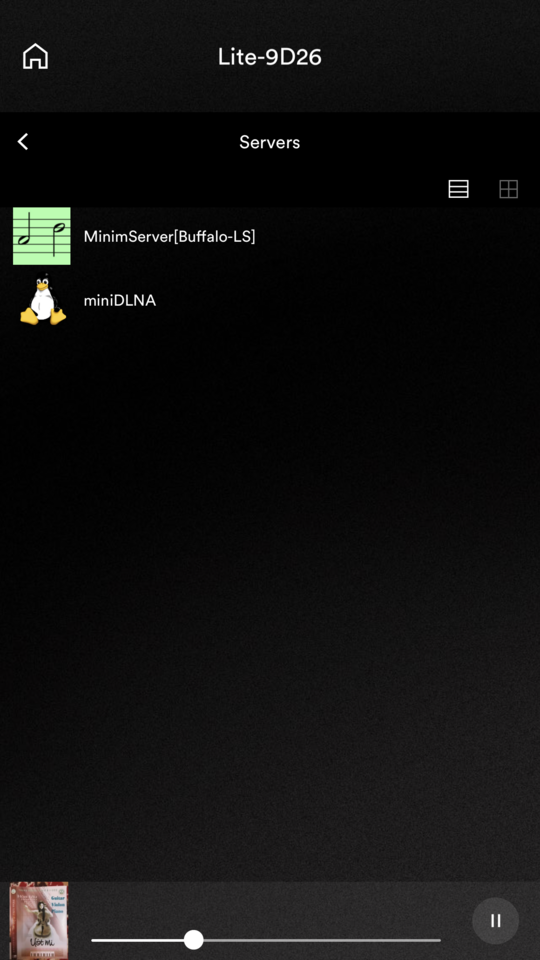

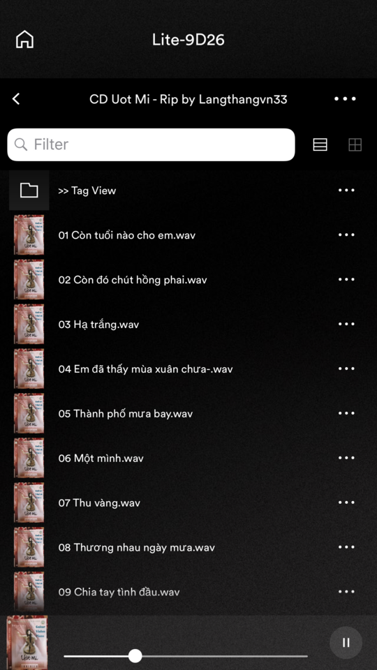

    Em bị lỗi hiển thị trên minidlna@pi trong khi đó trên minimserver@nas thì lại bình thường. Bác nào biết cách fix lỗi này ko ạ?
