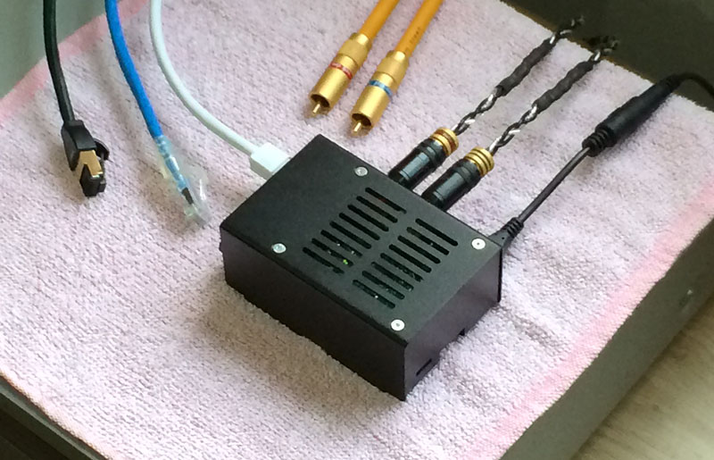

    Em thấy ở đây có bán, anh hỏi thử xem sao ạ. Em mua ở amz 33 đồng (chưa tính phí vận chuyển về VN)

    Em xin báo cáo tình hình sơ bộ cho cả nhà.
    Không hiểu tại sao, sau khi em enable Hifiberry Dac+ Pro, wifi onboard của Pi3 không kết nối được. Cả trên RuneAudio và piCorePlayer. Do cố gắng tránh cắm dây từ Pi vào router của Lan, em dùng AE làm cầu nối: AE joint vào Time Capsule, Pi cắm dây vào AE.
    Không hiểu sao kết nối kiểu này, Rune không nhận được IP, piCore thì OK. Nên em thử piCorre trước.
    Âm thanh rất sạch, nhẹ nhàng và hài hòa, do sau này em nghe chủ yếu dựa trên tình cảm của bản nhạc chứ không theo âm thanh, nên phải mất vài hôm mới có thể đánh giá chính xác hơn. Trước mắt em thấy rất ok.
    Khi em cắm dây LAN for audio của AudioQuest, âm thanh có vẻ bị kềm chế. Có thể do sợi này có tiếp mass, nên bị nhiễu từ AE truyền sang? Hay mass bị nghịch giữa 2 thiết bị? Hôm nào rãnh em sẽ thử kỹ hơn.
    Sau khi xà quần với Pi, em biết được thêm một việc, là các loại dây micro USB chất lượng khác nhau rất nhiều, chỉ có một số ít dây cấp được dòng trên 1A, đa phần chỉ lẹt đẹt dưới 500mA.

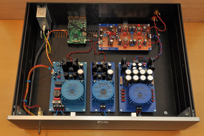

    Trang bác gợi ý không những tiếng Anh mà có cả tiếng Việt luôn nhưng cái giá thì không hề rẻ, mà cái hình bác gửi chắc cũng liên quan đến psu, nhìn nhiều mạch thế mà rẻ thật :!:
