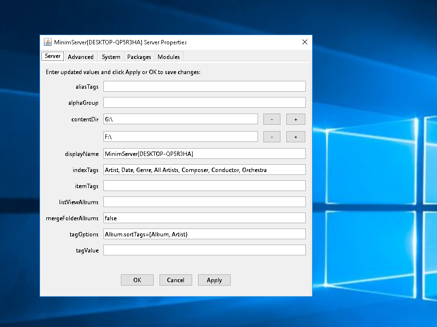

  7. Liemnguyen
    Liemnguyen Advanced Member
    5/7/18
    177
    45

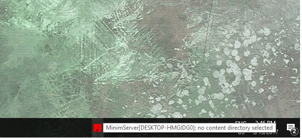

    Chào bác,
    Sau khi đọc hướng dẫn cách set up minisrver cùa bác , mình đã làm theo các bước như sau:
    1- Mình đã cài Java offline cho win 64bit
    2- Download Minimserver ver2.0.12 for win 64bit, su khi cài xong phần này , mình vào icon Minimserver thì nó mở ra như hình dưới đây, không thấy các mục cài đặt tiếp theo như bác hướng dẫn. Không biết file minimserver 2.0.12 có đúng không hay như thế nào, nhờ bác hướng dẫn cụ thể hơn. Xin cám ơn bác. minimsever.png minimsever.png minimsever.png
    tml3nr likes this.
  8. chuvanvu
    chuvanvu Advanced Member
    12/1/17
    698
    605
    tại bác gắn file jar mở bằng winrar. bác thử giữ shift + bấm chuột phải vào file jar và chọn open with java để cài xem sao.
    Sent from my SM-G610F using Tapatalk
    tml3nr likes this.
  9. Liemnguyen
    5/7/18
    177
    45
    Lúc cài đặt minimserver nó cũng báo open với Java, mình cũng chọn Java để open , sau đó mình vô icon minimserver open nó thì ra như trong hình.
    tml3nr likes this.

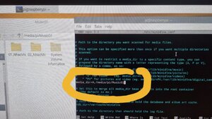

  10. gialong76
    gialong76 Advanced Member
    19/3/07
    192
    169
    Các bác dùng MiniDLNA trên RasPi chỉ hộ với, mình cài xong, hiện server trên thiết bị rồi, nhưng không sao hiện được ổ cứng trên RasPi cắm qua usb.
    Mình vào RasOS vẫn hiện bình thường, hoặc nếu bỏ folder nhạc vào /home/pi/Music thì thấy và chạy ngon lành.
    Thấy bác @tml3nr đều dùng qua rồi, xin chỉ giúp.
    Cảm ơn cả nhà!

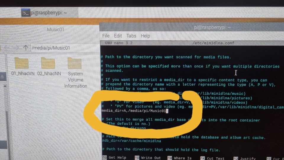

  13. gialong76
    19/3/07
    192
    169

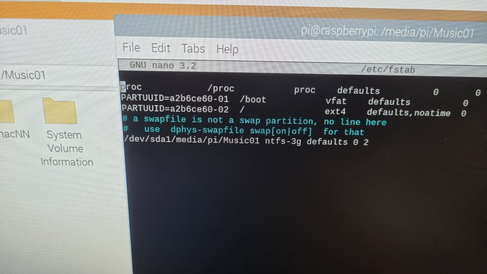

    Thanks! Mình cũng sửa:
    sudo nano /etc/minidlna.conf cho các dòng khai media_dir=A,/media/pi/[tên ổ cứng] nhưng không được :(
    Cũng sudo chmod 777 cho folder nhạc, khai trong etc/fstab vẫn không được :(
    Đúng newbie chơi command gay thật :)

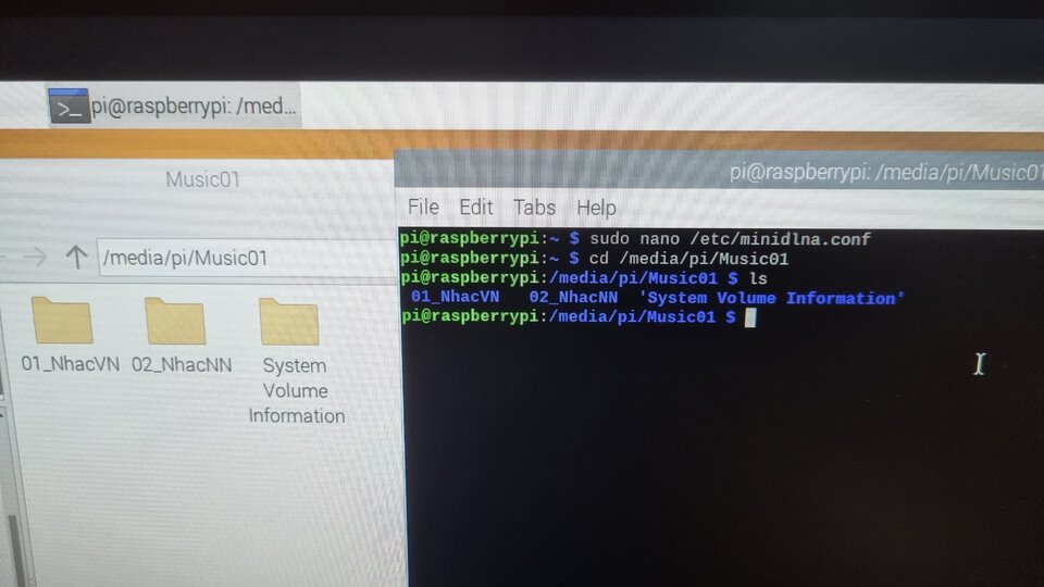

  14. chuvanvu
    12/1/17
    698
    605
    bác phải check xem đường dẫn /media/pi/[tên ổ cứng] kia có tồn tại không. dùng lệnh ls.
    bác copy nội dung file config và nội dung file fstab lên đây xem sao ạ.
    tml3nr and gialong76 like this.

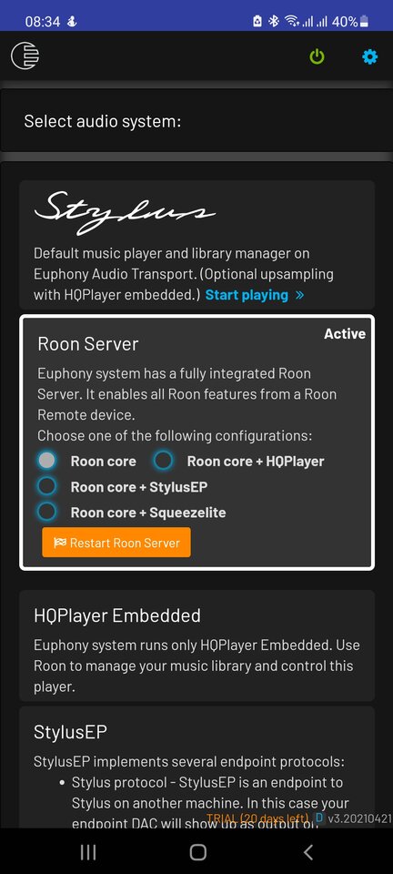

    Mấy hnay em thử chạy Euphony trên con miniPc thời Gia Long stream cho con Pi chạy Roon bridge trên Moode tiếng rất thích ạ, tốt hơn chạy trên 1 con, dùng remote trên đt cũng tiện. Chưa thử nếu Pi chạy Ropixxl hay các Os khác sẽ ra sao, có bác nào thử rồi đánh giá giúp ạ.

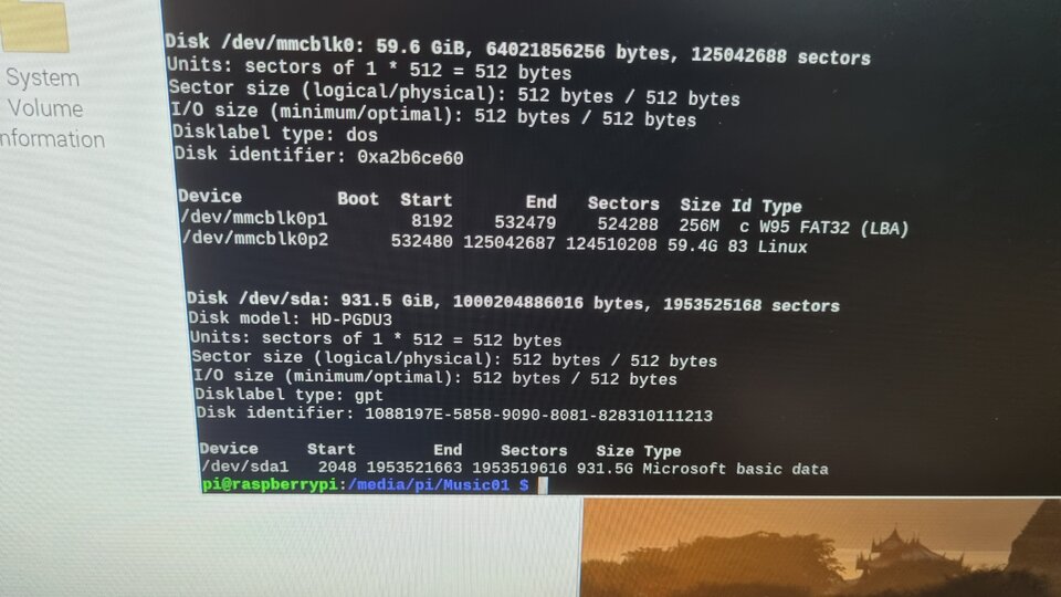

  17. gialong76
    19/3/07
    192
    169
    Đây bác, hình chụp lệnh của minidlna.conf và fstab, bác xem giúp.
    Ổ cứng mình là exFat 1Tb SSD. Thanks!
    tml3nr likes this.

    Trên euphony bác chạy Roon ah ( không phải Stylus mặc định), và chỉnh trên moode chổ nào để chạy roon bridge vậy bác

    Mình làm theo hướng dẫn để cài Roon vô Moode của bác @linh0983 đó bác
    http://www.hdvietnam.com/threads/ra...t-trai-nghiem-nghe-nhac-moi.1174389/page-1126
    Euphony bác chọn Roon rồi kích hoạt thôi. Bác cài Roon remote lên đt rồi search Roon core trong Euphony, log in Roon là chạy được.
    Roon bridge mình thấy dùng Ropieee tiếng hơn chút xíu.

  20. chuvanvu
    12/1/17
    698
    605
    fstab bác đang sai. bác thử sửa lại.
    $ sudo nano /etc/fstab
    Dòng cuối đổi thành:
    Code:
    /dev/sda1        /media/pi/Music01   ntfs-3g defaults  0   2
    Có dấu cách giữa sda1 và /media/...
  21. gialong76
    19/3/07
    192
    169
    Cảm ơn bác, mình đã sửa thêm khoảng cách, đã restart minidlna, nhưng vẫn thất bại, nó vẫn chưa tìm thấy nhau :(
    tml3nr likes this.
