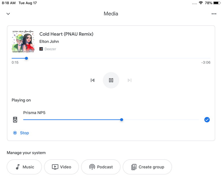

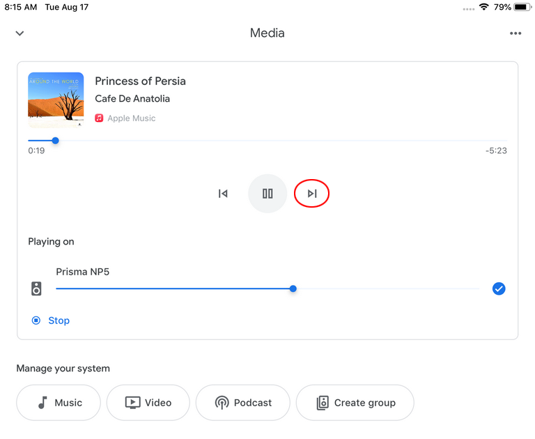

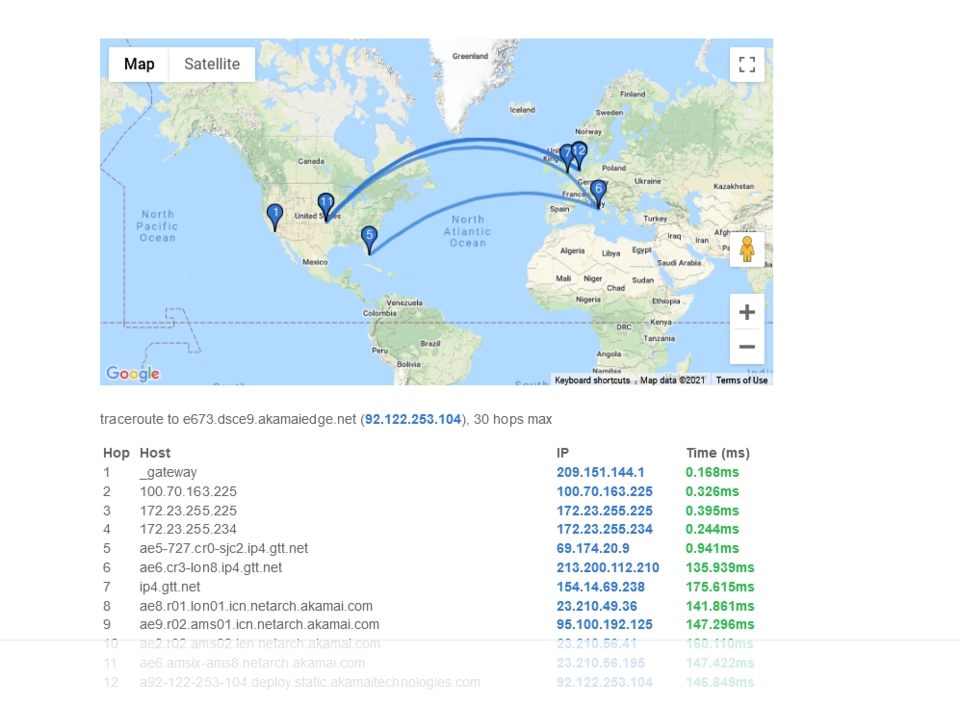

    À, em mới nhớ ra là để cho Chromecast chạy ngon. Mình nên setup một vài chổ trong router.
    Do mỗi đồ mỗi khác nên mình cần test kỹ ạ. Nếu cast ngon rồi thì mình không cần quan tâm.
    Mời anh xem thử ạ:
    https://vnav.vn/posts/2469333/
    https://vnav.vn/posts/2481085/
    Về việc AM bị lag, em kiểm tra nhưng không hiểu nó lag do chổ nào. Nhờ anh xem thử.
    Sau khi ra khỏi VN, em không biết nó nhảy sang USA hay Hong Kong. Vì check ip location bằng who.is báo là US / ping.pe báo là HK.
    Nhưng vào thời điểm đó. Em speedtest sang US và HK tốc độ rất tốt.

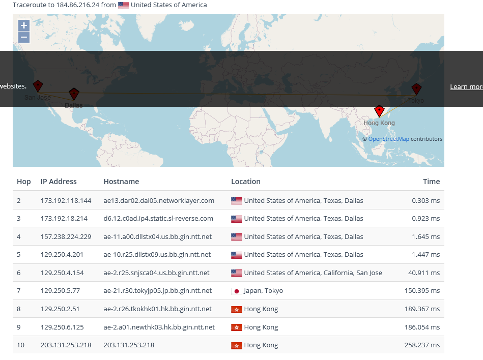

    - Test 11:10am - web fail, app fail, IOS app store fail:
    Code:
    C:\Users\User>tracert -d music.apple.com
    Tracing route to e673.dsce9.akamaiedge.net [184.86.216.24]
    over a maximum of 30 hops:
      1    <1 ms    <1 ms    <1 ms  192.168.18.1
      2     2 ms     1 ms     1 ms  113.172.0.1
      3     2 ms     2 ms     2 ms  172.17.32.206
      4     2 ms     2 ms     2 ms  113.171.48.217
      5    27 ms    26 ms    26 ms  113.171.44.101
      6     3 ms     2 ms     3 ms  113.171.50.218
      7    29 ms    28 ms    28 ms  113.171.37.108
      8    26 ms    26 ms    26 ms  113.171.31.217
      9    26 ms    27 ms    26 ms  113.171.37.179
     10   236 ms     *        *     23.56.143.44
     11     *      248 ms   249 ms  23.215.54.150
     12    27 ms    27 ms    26 ms  23.56.133.35
     13  2015 ms     *       29 ms  23.56.133.137
     14     *        *        *     Request timed out.
     15     *        *        *     Request timed out.
     16     *       31 ms     *     184.86.216.24
     17    30 ms     *        *     184.86.216.24
     18    30 ms    30 ms     *     184.86.216.24
     19     *       31 ms    30 ms  184.86.216.24
    Trace complete.
    C:\Users\User>pathping -n music.apple.com
      0  192.168.18.100
      1  192.168.18.1
      2  113.172.0.1
      3  172.17.32.206
      4  113.171.48.217
      5  113.171.44.101
      6  113.171.50.218
      7  113.171.37.108
      8  113.171.31.217
      9  113.171.37.179
     10  23.56.143.44
     11     *        *        *
    Computing statistics for 250 seconds...
                Source to Here   This Node/Link
    Hop  RTT    Lost/Sent = Pct  Lost/Sent = Pct  Address
      0                                           192.168.18.100
                                    0/ 100 =  0%   |
      1    0ms     0/ 100 =  0%     0/ 100 =  0%  192.168.18.1
                                    0/ 100 =  0%   |
      2    1ms     0/ 100 =  0%     0/ 100 =  0%  113.172.0.1
                                    0/ 100 =  0%   |
      3  ---     100/ 100 =100%   100/ 100 =100%  172.17.32.206
                                    0/ 100 =  0%   |
      4    2ms     0/ 100 =  0%     0/ 100 =  0%  113.171.48.217
                                    0/ 100 =  0%   |
      5  ---     100/ 100 =100%   100/ 100 =100%  113.171.44.101
                                    0/ 100 =  0%   |
      6    3ms     0/ 100 =  0%     0/ 100 =  0%  113.171.50.218
                                    0/ 100 =  0%   |
      7   26ms     0/ 100 =  0%     0/ 100 =  0%  113.171.37.108
                                    0/ 100 =  0%   |
      8   28ms     0/ 100 =  0%     0/ 100 =  0%  113.171.31.217
                                   68/ 100 = 68%   |
      9  ---     100/ 100 =100%    32/ 100 = 32%  113.171.37.179
                                    0/ 100 =  0%   |
     10  237ms    68/ 100 = 68%     0/ 100 =  0%  23.56.143.44
    Trace complete.
