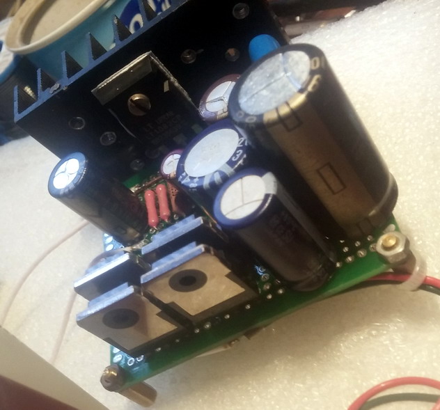

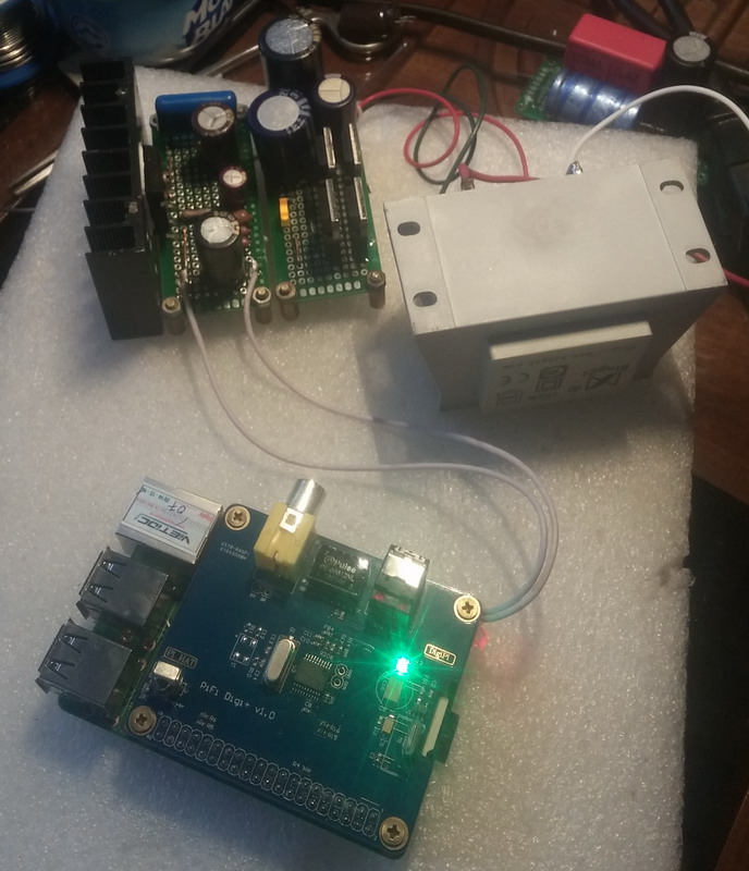

    Cuối tuần em test nguồn cho Pi 3. Mức áp ra ổn định ở 5,03V, tản nhiệt và biến áp hơi âm ấm sau 1 ngày chạy liên tục.

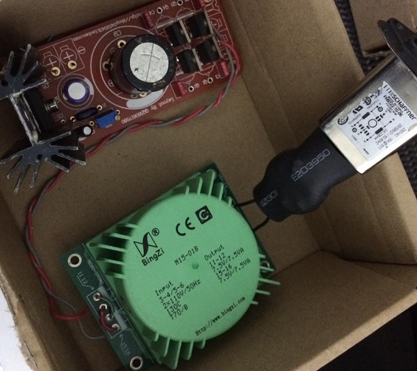

    Cục xám kia cấp 9V AC à

    Cấp 7,5V/ 20VA anh ạ. Em lọ mọ đến đây rồi mà không thử được vì muộn quá.

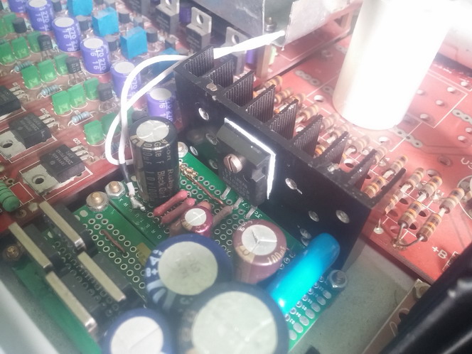

    Black gate đúng là thần thánh, lọc nguồn mà cũng thay đổi chất âm :) .

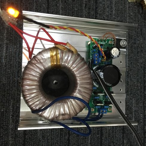

    Nguồn linear của em đây. Các bác cần bao nhiêu ampre? Em ráp tạm 1 com LT1083 nhưng chắc chuẩn bị thay bằng một số con LT3080. Ngon bổ rẻ.

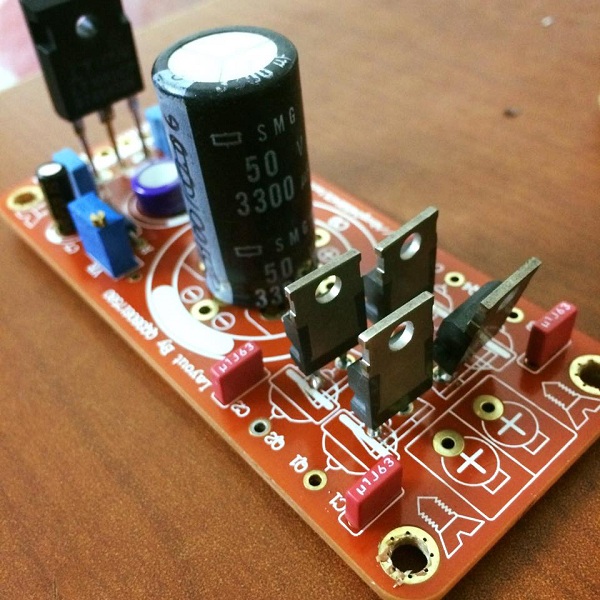

    Bo LT 1063 full linh liện... BOM linh kiện mua ở đây khoảng 3-400K là ổn... còn tiền mua biến áp với lại vỏ máy nữa Chơi Pi thì mua hàng ngon bổ rẻ tháo máy cũng được... Mouser với lại Digikey thì level khác phù hợp hơn

    Lại ngó taobao đi anh ơi chắc độ 200k cả bo lẫn linh kiện. mà linh kiện khá ngon ý. hôm trước em mua thẳng ebay 240k free ship.
    Em nhặt thêm con biến áp xuyến 12v 70w tháo máy ở chợ giời 120k rẻ giật mình.
    Vỏ nhôm đúc dày 3mm tản nhiệt luôn vào vỏ máy tuyệt vời :) Đảm bảo lên được 7A cho em LT1083. vỏ mua ở đây hơi đắt nhưng đẹp phết.

    LT1083 thì em biến áp xanh kia không đủ rồi. Nếu không cần dùng dòng lớn lắm thì dùng con khác hay hơn LT1083.

    15w cho pi em thấy hơi nóng , chơi 25w có lẽ êm hơn ;)

    15VA điện xoay chiều thì được khoảng 12W thôi.
