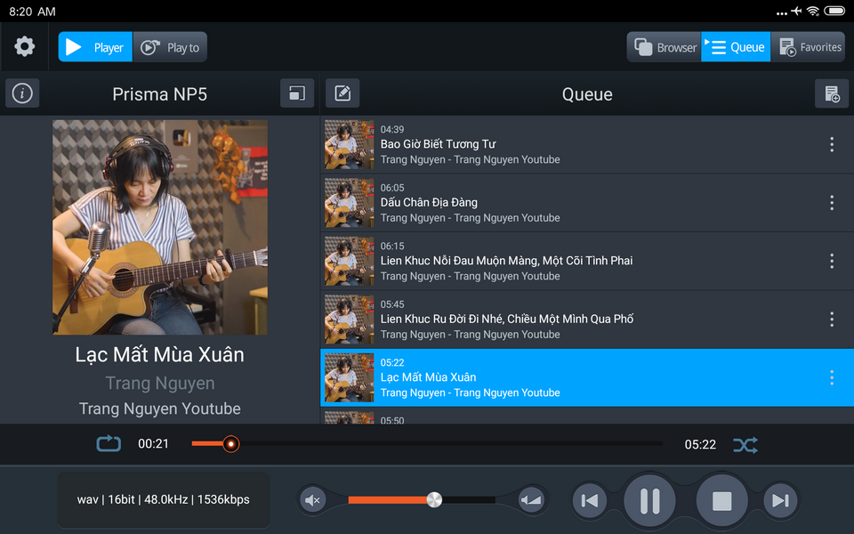

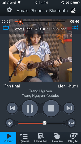

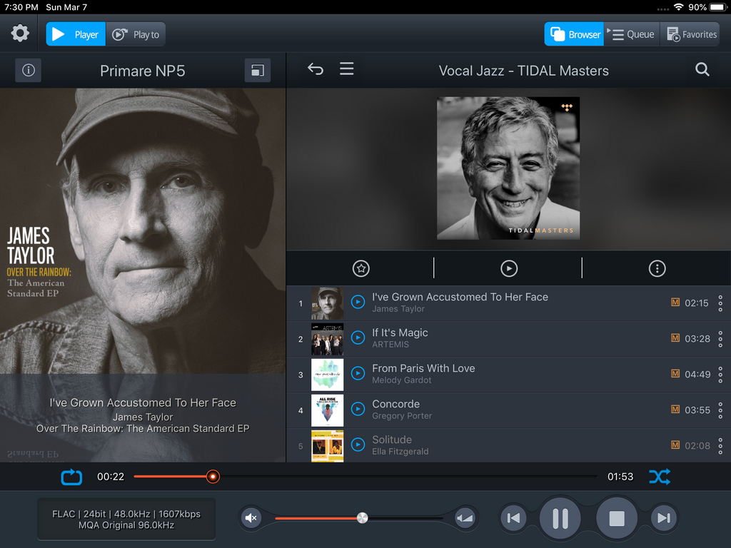

    Để phát nhạc từ upnp server (Asset upnp) ra tai nghe bluetooth. Sau khi test một số app em thấy dùng mconnect cho âm thanh hay nhất. Thấy hay nên em mua license luôn.
    Hình bên dưới là em dùng 3D Youtube Downloader, down file audio Opus 160Kbps về, làm tag rồi bỏ vào Asset upnp. Khi phát nếu renderer không decode được Opus, Asset upnp sẽ transcode ra PCM.
    Cách này em thấy là cho âm thanh hay nhất với nhạc Youtube. Nếu làm biếng thì dùng Tubecast trên Android phát ra chromecast cũng rất hay.
    Trước giờ em hơi ngại các kiểu skip silence, gapless vì renderer phải buffer nhiều hơn. Có thể ảnh hưởng đến âm thanh.
    Mặt khác, em thích có khoảng trống giữa 2 bài hát. Nó làm cho em thấy relax hơn là nghe nonstop. Tùy gu ạ.
    mconnect IOS:
    mconnect HD Android:
    mconnect HD iPad:

    Thật ra có mấy cái album nhạc cách nhau khá lâu nên mình ghiền gapless. Đúng ra cũng nghĩ 3-4s rồi mới play. Mình có cái quiet fan đặt ngay trên Pi4..nghe cả ngày nhiệt độ lúc nào cũng 43C nên thấy OK.
    Bluetooth như hình không phải lossless đúng 0? Chỉ có Android AptX nghe mới hay hơn bluetooth thường.
    Xưa h mình dùng y2mate để down YT nhưng nó vừa ngừng hoạt động rùi. Để thử 3D xem sao....Thanks!

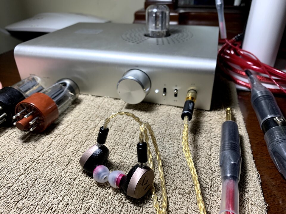

    Thực ra thì mình đã cắm tai nghe trực tiếp vào máy tính rồi. Nhưng mà máy tính có lúc lại họp mà tai nghe nhạc lại không có micro nên cắm riêng ra ngoài.
    Rồi thì chơi con DAC cắm USB được như hình.
    Giờ thì dùng con Pi play nhạc cho độc lập với máy tính.

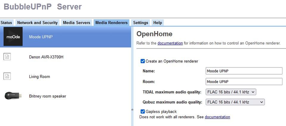

    Nếu anh dùng app Linn Kazoo hay Lumin mà nhìn thấy renderer, vậy nó là OpenHome ạ.
    OpenHome là một upnp renderer cải tiến. Thường OpenHome trên streamer hãng nó đã được tích hợp API Tidal, Qobuz. Khi phát Tidal hay Qobuz từ app nhạc sẽ được lấy từ internet.
    OpenHome queue được playlist. Mình có thể thấy việc này bằng cách phát nhạc từ 1 thiết bị, rồi sang thiết bị khác vẫn nhìn thấy đủ playlist đang queue.
