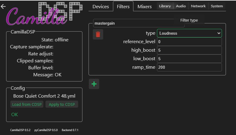

    Đây là từ điển của CamillaDSP :D
    https://github.com/HEnquist/camilladsp#configuration
    Mọi giá trị bên trên có thể thay đổi từ CamillaDSP Editor.
    Chẳng hạn như Loudness (dưới phần Filters của link bên trên giải thích rõ ràng từng giá trị một) giá trị có thể thay đổi từ Editor

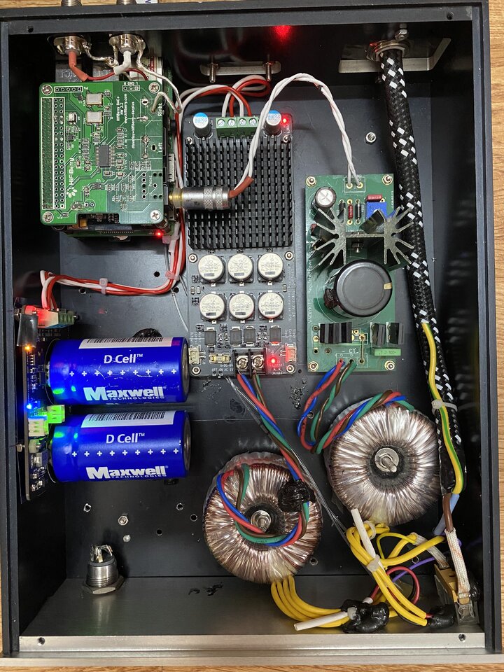

    Rảnh rỗi chạ có việc gì làm, úp cái lòng mề khoe các bác.
    Tiện các bác cho em hỏi em muốn chơi nhạc từ
    tài khoản apple music cho Pi và Dac Hat thì làm thế nào ah?

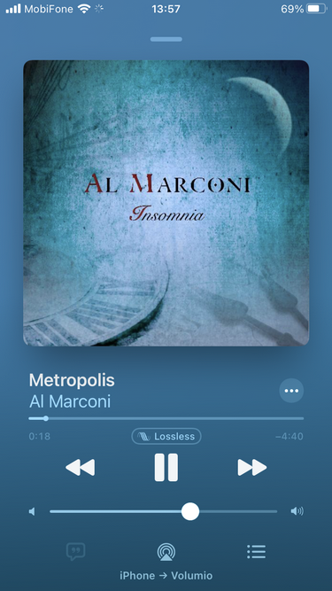

    Airplay thì em biết nhưng thấy bạo chất lượng nhạc ko cao. Em mới đk dùng thử Apple music thấy dễ nghe và hay chứ ko lạnh lạnh như Tidal nên có thể nó hợp với gu nghe của em.
    Có cách nào dùng như kiểu Tidal hay Spotify ko bác nhỉ?
    Em cảm ơn.

    Để phát được AM lossless, hãng yêu cầu tối thiểu Mac OS 11.4 / IOS 14.6 / Android 5.0.
    Hiện giờ AM chỉ có thể đẩy âm thanh sang ampli bằng những cách sau anh ạ:
    1. Mac OS: Phát trực tiếp USB, Optical (Nếu có), Airplay
    2. IOS: Phát trực tiếp Lightning, Airplay, Bluetooth
    3. Android: Phát trực tiếp USB, Bluetooth, Chromecast
    Em may mắn có cái streamer support Chromecast nên cast ngon. Em thích âm thanh của AM và cách nó chọn nhạc nên nghe suốt cả tháng nay :D
    Khi làm việc ở nhà em nghe nhiều nhất là playlist này. Rất dễ chịu. Mời các anh nghe thử ạ:
    https://music.apple.com/vn/playlist/piano-chill/pl.cb4d1c09a2df4230a78d0395fe1f8fde
    Em có clone sang Tidal:
    https://listen.tidal.com/playlist/d9be0711-0610-4643-96b7-8d95c360e744
    Piano Chill

    Hay qúa!!! cho chi tiết đồ linh kiện đi bác!

    Dạ, em ko dám múa rìu qua mắt thợ đâu bác
    Mạn phép đưa lên cấu hình còi của em nhờ các bác góp ý để em thêm kiến thức.
    Pi 3B+, Isolator, Hat Dac Hifiberry Plus Pro
    Nguồn: 2x Talema 25VA 7V
    Mạch IAN Solo va board supper caps cấp nguồn 5VDC cho Pi
    Mạch LM317 cấp 6,5 V cho Isolator
    Em dùng dây DC Kimber cho chất âm hay nhất trong đám dây mà e đã thử.
    Dây nguồn Inakustic đi thẳng vào biến áp qua cầu chì Furutech 0,5A( em bỏ hết jack nguồn, công tắc để giảm tối đa những ảnh hưởng của truyền dẫn)
    Em loay hoay phần nguồn linear cho Pi cũng khá lâu, khi mua đc board IAN solo em thấy là đáng chơi nhất. Nâng cấp thêm board Supper Caps nữa thì lên một bậc khá khá.
    Chia sẻ vs các bác về mấy mẩu dây DC ảnh hưởng rất lớn đến âm hình, độ động vì vậy hãy thử để chọn loại phù hợp. Nên giảm thiểu các điểm tiếp xúc như cầu đấu, em thì cứ thích hàn thẳng dây vào mạch bằng thiếc WBT
    Biến áp cũng là thứ làm em mất time ko kém. Em dùng cả biến áp vuông và biến áp xuyến thì thấy xuyến hay hơn khá khá so với biến áp vuông cùng hãng.
    Hiện tại đang ngắm nghía hai board dưới, anh em nào chơi rồi xin cho em ít review ah.
    1. Board FifoPi Q3 768KHz I2S/DSD/DoP FIFO with isolator and dual XO
    2. Board 9038Q2MPi Dual Mono Plus DAC HAT(clock rời)
    Nếu với cấu hình của em thì nên update board DAC hay cả mạch Fifo?
    Em xin tư vấn của các bác.
    Trân trọng.

    Mình cũng dùng IPhone 7 Plus ,IPhone X lightning to usb ,phải công nhận là rất thích , có điều dây ngắn quá cũng hơi bất tiện , không biết có cách nào giải quyết
