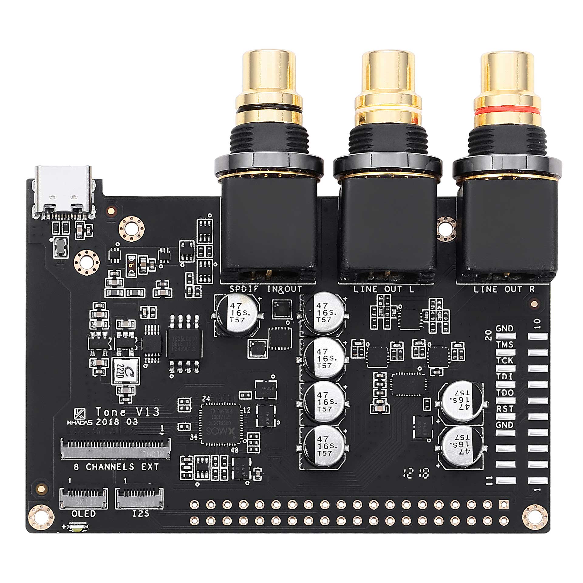

    Em chưa rõ là cổng spdif set in-out như thế nào ạ? Nó có jump gì hay không? Không lẽ nó auto được ạ?
    Em thấy nếu như mình cấp nguồn 5V qua pin GPIO có vẻ an toàn hơn là dùng dây USB Y anh nhỉ?

    Em tìm hiểu mãi vẫn chưa biết cổng spdif / coaxial của Khadas Tone Board có output được hay không.
    - Ở đây nói là có output spdif:
    https://www.khadas.com/tone1
    Khadas aims to gradually realize the ideas and dreams of makers to help them grow. The two versions of the Tone Board's RCA output interface are the same, both have 2 RCA for analog output @ 2.0Vrms, and 1 RCA for S/PDIF input or output.
    Cũng trang này, bên dưới lại ghi là:
    VIM Edition:
    S/PDIF OUT: Bypasses TB-DAC, direct from VIM CPU to RCA-Out
    Generic Edition:
    S/PDIF OUT: Not Supported
    - Trên board có ghi là spdif In & Out:
    - Nhưng ở đây lại nói là không có output spdif, chỉ có input:
    Coaxial Input: Yes
    Coaxial Output: N/A
    Không hiểu sao link manual hiện nay không còn vào được nữa. Em search webarchive tìm được vài link cũ. Không thấy nhắc đến spdif:
    https://web.archive.org/web/20200806065411/https://docs.khadas.com/tone1/
    https://web.archive.org/web/20200806063741/https://docs.khadas.com/tone1/UserManual.html
    chuvanvu likes this.

    Khá rối kkk Theo như developer giải thích ở đây KTB's SPDIF chỉ chạy với VIM.
    https://forum.khadas.com/t/ant-revive-spdif-on-a-tone-board/4256/10
    CHắc vài hôm mua cái VIM nghịch thử kkk

    Có coaxial out thì nghĩa là = digione + boss dac của Allo. Không biết bác @thichPi đã check thứ cái cổng coaxial này chưa?

    Theo datasheet thì như trên là đúng.
    Tone1 board (VIM Edition) S/PDIF OUT trực tiếp từ cpu của board VIM SERIES. Thực chất Tone1 board không có chức năng SPDIF OUT.
    TONE1 là board có 2 đường IN:
    - 1 đường usb.
    - 1 đường SPDIF IN: lấy tín hiệu SPDIF out từ chân GPIO 40 PIN của Board VIM SERIES.
    TONE1 không cắm vào Raspberry Pi được: Vì chức năng các chân GPIO của Raspberry khác GPIO của VIM SERIES.
    Ảnh dưới là board VIM SERIES (VIM 3).
    tml3nr and thichPi like this.

    Thử rùi bác. Không ra tiếng. Như TQ_Audio đã post, SPDIF chỉ có chức năng chuyền lại khi dùng thêm với board VIM.
    Mình sẽ dùng nó qua USB-C và Y Splitter cable cho nguồn. Thật ra không có nguồn riêng cũng hay chán!

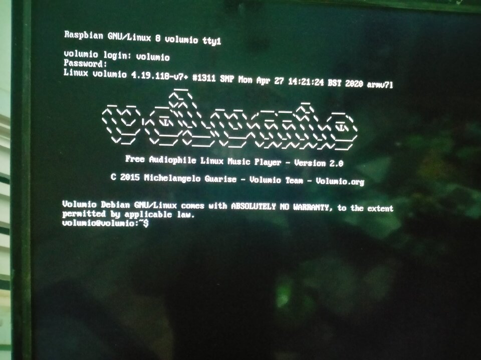

    Các bác có ai gặp tình huống như em không ạ? Em mới cài lại volumio thì bị tình trạng như trong hình chứ không ra giao diện như mọi khi. Bác nào biết lý do chỉ giáo giúp, em mò cả đêm không ra oải quá! :( 111.jpg

    Webui không hiện ra khi anh truy cập vào http hay sao ạ?
    Anh thử http://volumio_ip/dev xem sao ạ?
    Anh thử check xem các service liên quan đến http có chạy hay không ạ?
    Anh thử đổi thẻ khác xem sao ạ?
    Anh thử đổi nguồn khác?
    Anh thử lùi về các bản cũ hơn?

    Bác xem thử giúp em tình trạng trong video này:
    Có 1 anh tây trong video này cũng có đoạn giống em nhưng em lại không hiểu nói gì. Anh chàng này qua đoạn này cũng ngọt chứ không đứng im như em:
    Em cũng thử cài 2 bản khác nhau vẫn bị y như nhau bác ạ

    volumio của bác chả làm sao cả.
    Bác bị sai khi gõ https, phải là http
    Bác bấm vào link này
    http://192.168.1.2/
    Bác vào trình duyệt từ PC (Cùng mạng với pi), gõ vào IP của pi xem sao:
    http://volumio-ip/
    Bác check lại xem IP của pi có đúng không.
    Cách tìm IP của pi:
    Vào web quản trị của router.
    hoặc cài Advanced Ip scanner rồi quét trong mạng.
