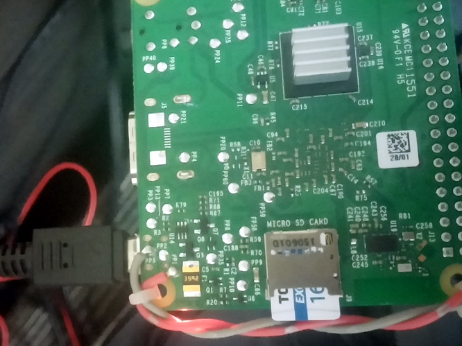

    Hôm qua, sau khi mod nguồn ngoài em nghe thử lại bằng Rune thì lại thấy hay hơn Picore, công nhận mod nguồn ngoài chạy ổn định và nhanh hơn hẳn dùng nguồn của điện thoại (Trước đây em dùng nguồn điện thoại thì thấy picore hay hơn rune).
    Nếu mod nguồn theo em các bác nên hàn luôn dây vào mặt sau của Pi cho nó khỏe, dây đỏ là +, dây trắng là -.

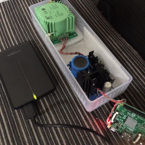

    Đổi sang nguồn khác 25VA 2x6V 2A đấu song song hai cuộn thứ cấp thành 4A nuôi các cháu này
    - Pi3 chay Rune kiêm AccessPoint
    - HDD 1TB
    - USB DAC

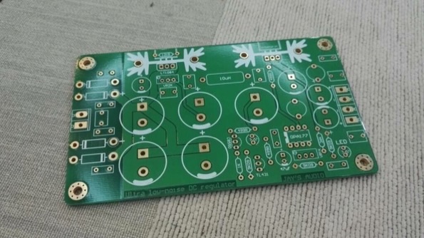

    Cập nhật khói bo và linh kiện Pi3.
    1. Vdatu106: 1 PCB, 1/3 linh kiện đã thấy khói

    Ố :shock: ... dự án mạch nguồn này và của bác Tun_audio hôm trước là khác nhau à, e không rành nên nhìn vào mấy cái mạch hoa cả mắt :roll: :?:

    Là một bác ơi! Do có bác lấy bo, có bác lấy cả bo và linh kiện nên chuyển cho bác diyampli luôn cho tiện bác ah!

    làm cổng cấp nguồn 5v cắm bằng jack usb đê cho pờ rồ, ai lại đấu thế kia trông quê lắm :lol:

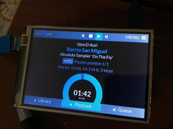

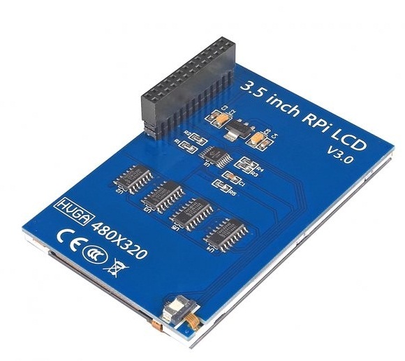

    Một số bác hỏi em cài driver cho LCD 3.5" với Runeaudio cho phần hiển thị và cảm ứng, điều khiển ...
    Màn 3.5' nối với PI thông qua cổng GPIO của waveshare hoặc tương đương
    http://hshop.vn/products/man-hinh-lcd-3 ... g-dien-tro
    Cách cài như sau
    Đăng nhập SSH và chạy các lệnh
    Mã:
    pacman -S xf86-video-fbturbo
    pacman -S xinput_calibrator
    reboot
    Dùng filezila đang nhập vào Pi và sửa các file
    Thêm các dòng sau vào file config.txt
    Mã:
    device_tree=bcm2709-rpi-2-b.dtb
    device_tree_param=i2c_arm=on
    device_tree_param=spi=on
    device_tree_param=i2s=on
    device_tree_overlay=piscreen
    dtoverlay=ads7846,cs=1,penirq=17,swapxy=1,xmin=200,xmax=3900,ymin=200,ymax=3900,pmax=255,xohms=60
    gpu_mem=128
    dtoverlay=ads7846,speed=500000,penirq=17,swapxy=1
    Tạo thêm file /etc/modprobe.d/fbtft.conf
    Mã:
    options flexfb nobacklight regwidth=16 init=-1,0xb0,0x0,-1,0x11,-2,250,-1,0x3A,0x55,-1,0xC2,0x44,-1,0xC5,0x00,0x00,0x00,0x00,-1,0xE0,0x0F,0x1F,0x1C,0x0C,0x0F,0x08,0x48,0x98,0x37,0x0A,0x13,0x04,0x11,0x0D,0x00,-1,0xE1,0x0F,0x32,0x2E,0x0B,0x0D,0x05,0x47,0x75,0x37,0x06,0x10,0x03,0x24,0x20,0x00,-1,0xE2,0x0F,0x32,0x2E,0x0B,0x0D,0x05,0x47,0x75,0x37,0x06,0x10,0x03,0x24,0x20,0x00,-1,0x36,0x28,-1,0x11,-1,0x29,-3 width=480 height=320
    options fbtft_device name=flexfb speed=16000000 gpios=reset:25,dc:24
    (Tạo mới nếu chưa có)
    Tạo thêm thư mục /etc/X11/xorg.conf.d/
    Sửa hoặc tạo mới file /etc/X11/xorg.conf.d/99-fbturbo.conf
    Mã:
    Section "Device"
            Identifier      "Allwinner A10/A13 FBDEV"
            Driver          "fbturbo"
            Option          "fbdev" "/dev/fb0"
            Option          "SwapbuffersWait" "true"
    EndSection
    Sửa hoặc tạo mới file /etc/X11/xorg.conf.d/99-calibration.conf
    Mã:
    Section "InputClass"
            Identifier      "calibration"
            MatchProduct    "ADS7846 Touchscreen"
            Option  "Calibration"   "109 3968 3891 143"
            Option  "SwapAxes"      "0"
    EndSection
    Sửa nội dung file /etc/modules-load.d/raspberrypi.conf
    Mã:
    bcm2708-rng
    snd-bcm2835
    i2c-bcm2708
    i2c-dev
    flexfb  width=320  height=480  regwidth=16 init=-1,0xb0,0x0,-1,0x11,-2,250,-1,0x3A,0x55,-1,0xC2,0x44,-1,0xC5,0x00,0x00,0x00,0x00,-1,0xE0,0x0F,0x1F,0x1C,0x0C,0x0F,0x08,0x48,0x98,0x37,0x0A,0x13,0x04,0x11,0x0D,0x00,-1,0xE1,0x0F,0x32,0x2E,0x0B,0x0D,0x05,0x47,0x75,0x37,0x06,0x10,0x03,0x24,0x20,0x00,-1,0xE2,0x0F,0x32,0x2E,0x0B,0x0D,0x05,0x47,0x75,0x37,0x06,0x10,0x03,0x24,0x20,0x00,-1,0x36,0x28,-1,0x11,-1,0x29,-3
    fbtft_device debug=3 rotate=90 name=flexfb speed=16000000 gpios=reset:25,dc:24
    ads7846_device model=7846 cs=1 gpio_pendown=17  keep_vref_on=1 swap_xy=1 pressure_max=255 x_plate_ohms=60 x_min=200 x_max=3900 y_min=200 y_max=3900
    Khởi động lại Pi
    Mã:
    reboot
    Chỉnh lại tọa độ cảm ứng bằng cách chạy lệnh từ ssh
    Mã:
     DISPLAY=:0.0 xinput_calibrator
    Chấm 4 điểm hiển thị trên màn hình theo yêu cầu..
    Màn hình sẽ hiển thị kết quả calib
    Mã:
    Calibrating EVDEV driver for "ADS7846 Touchscreen" id=6
            current calibration values (from XInput): min_x=3900, max_x=240 and min_                                                                          y=3900, max_y=240
    INFO: width=800, height=480
    Doing dynamic recalibration:
            Setting calibration data: 157, 4006, 212, 3974
            --> Making the calibration permanent <--
    Chép nội dung này dán vào file /etc/X11/xorg.conf.d/99-calibration.conf
    Hoặc chỉ cần sửa dòng cho đúng với các giá trị vừa calib
    Mã:
     Option  "Calibration"   "157 4006 212 3974"
    XONG

    Chơi hàn thẳng luôn đỡ phải dùng dây USB cấp điện.. sụt dòng khi cắm ổ cứng ngoài :mrgreen:
