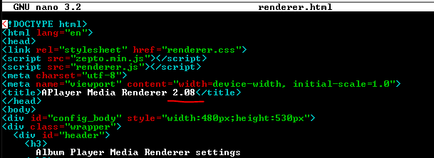

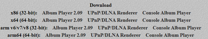

    Em có cập nhật aprenderer nhưng vẫn bản 2.08 thì phải.
    Hình như chỉ update APlayer

    Anh clear cache hay hard refresh browser xem sao ạ.
    Code:
    pi@smpd:~ $ /usr/aprenderer/ap2renderer
    APlayer Media Renderer for Linux 2.09 started
    Code:
    <!DOCTYPE html>
    <html lang="en">
    <head>
    <link rel="stylesheet" href="renderer.css">
    <script src="zepto.min.js"></script>
    <script src="renderer.js"></script>
    <meta charset="utf-8">
    <meta name="viewport" content="width=device-width, initial-scale=1.0">
    <title>APlayer Media Renderer 2.09</title>
    </head>

    Vâng, do em không dọn file cũ đi, nên khi chạy lại lệnh wget nó tạo file mới ...gz.1
    Cứ nghĩ là chỉ có 1 file gz. :)

    Cứ tập trung vào aprenderer, mà em ít để ý đến Album Player. Nay mới down về dùng thử.
    http://albumplayer.ru/english.html
    Nhìn giao diện cực kỳ tối giản, gọn nhẹ. Em nghe không khác với foobar2000. Các bác nghe thử xem phân biệt được không?
    Update: Em nghe thử bài Afternoon của Carla Bruni bằng Album Player Mini so với Foobar2000 thì thấy bản Mini có vẻ tĩnh hơn, dường như ít dính hơn foobar, nhất là đoạn ghi ta điện và tiếng cười khúc khích lúc 1:45 nó nổi rõ hơn foobar.
    Có 2 bản (Bản chuẩn và bản Mini)
    Bản mini gọn nhẹ nhất.
    The Album Player Mini does not include the module of DSP/VST processing, and does not support settings available at tabs "DSP" and "VST" of the main player. This version of the player provides a shortest possible path for transfer of audio data during playback.
    http://albumplayer.ru/readme_en.pdf
    thichPi, TQ_Audio and tml3nr like this.
