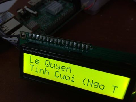

    Ở VN có chỗ nào bán màn oled 1602 đẹp không ? LCD không đẹp lắm đâu :mrgreen:

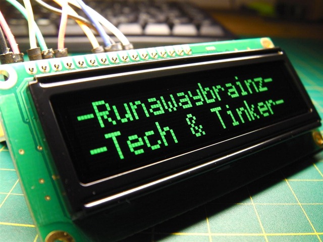

    Oled ở VN moi đâu ra sếp :)) Sếp hướng dẫn em làm đê

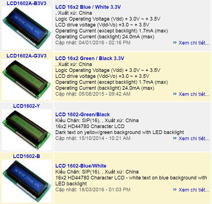

    Trong các em này em nào xài cho Pi được các bác ơi? Rồi có phải cài đặt gì thêm không ạ? Em gà vụ này nên chịu chết

    Mua thêm mấy cái dây hàn, và công ngồi code bác ạ, em ngại nhất cái khoản code híc :(
    OLED đây các bác ơi

    Ôi đẹp quá bác ạ, ở post trên em thấy hình như bác Bò Cạp có xài màn hình rồi mà (màn LCD), chắc vụ này phải nhờ bác tinhdhmo và bác Scorpio quá.

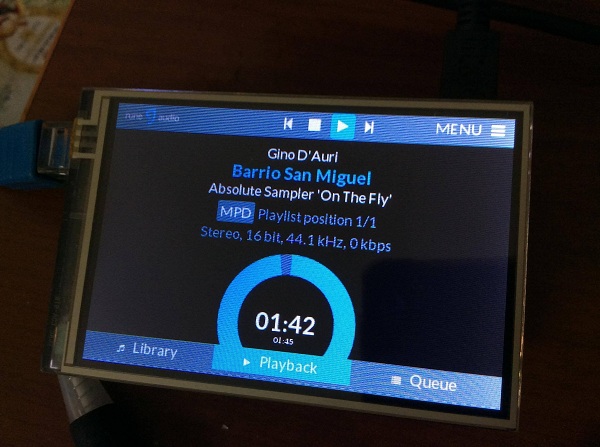

    Em nào cũng chạy được.. nhưng khuyên thật là bác nên dùng một cái màn LCD hiển thị được ảnh bìa, tên bài... sẽ tiện hơn

    Dạ cám ơn bác, như vậy chắc em sẽ cân nhắc phương án em LCD 3,5" như bác đã post ở trang trước ạ. Thansk again!
