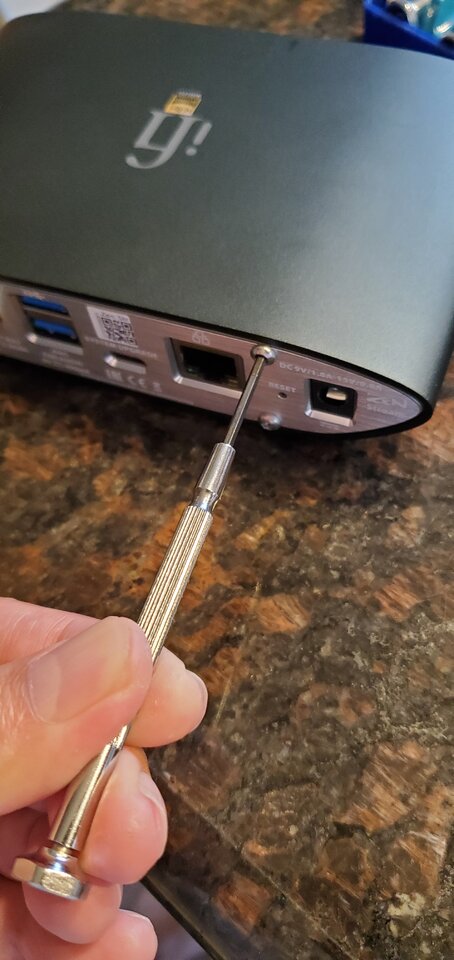

    Bên trong Zen Stream đây các bác.
    Board do nhà máy Foxconn sản xuất. Không nhìn thấy khe gắn thẻ nhớ.

    Loại vít sao của bác mở không được là đúng rồi! Bác phải dùng bộ vít sao đuôi chữ T đó ! 381F361B-7C7C-493E-8928-38941CC4F6A5.png

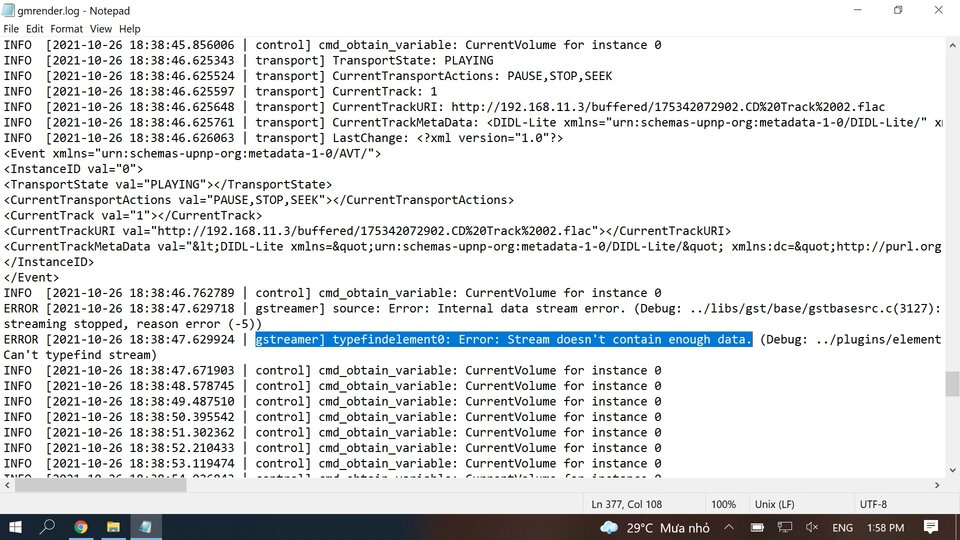

    Untitled.jpg Các bác cho hỏi Gmediarender nó báo lỗi như thế này xử lý sao ạ? cám ơn!

    Bac stream noi bo (LAN) hay qua internet vay? Neu qua internet, minh doan la mang bi chap chon a.

    Stream nội bộ từ máy 1 (Euphony) sang máy 2. Nhưng khi stream từ AudirvanaPlus sang thì lại bình thường. Thật khó hiểu.
