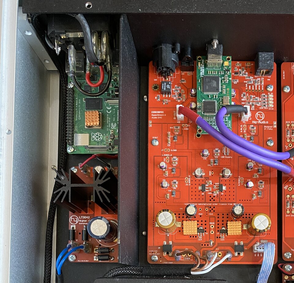

    Em có con Pi4 lắp chung trong DAC như hình, cắm usb sang board usb bên DAC.
    Nhờ các bác tư vấn phương án nâng cấp nào gọn gàng mà có thể cải thiện dc tốt tín hiệu từ Pi sang.

    Pi4 mà bác chạy nguồn lt3042 thì phải chạy bao nhiêu ic ạ?
    Gọn gàng thế rồi mà bác còn muốn gọn như nào nữa. Bác muốn nâng cấp gì ạ?

    hình như của bác Quang Hao.... làm gọn và pro quá
    hiện giờ là Pi nối với DAC qua cổng USB
    giờ, bác có thể p.án dùng DAC HAT, mà chưa chắc đã cải thiện hơn đâu bác

    Hình như trên tản nhiệt có con transistor. Vậy LT3042 và con transistor thì dư sức cấp nguồn cho pi 4 bác à.

    Muốn cải thiện phần tín hiệu usb out bác à.

    DAC thì e dùng phần DAC của QH chứ. DAC HAT chưa thử cũng biết chắc ko hơn dc QH :D:D:D.
    Có chế dc reclock, cách ly usb dzì với e này dc ko bác?

    Dạ phần nguồn này e nghĩ ko có dzì lăn tăn, nhờ các bác tư vấn độ chế đục đẽo phần usb out í

    Nếu DAC của bác chuẩn thì không cần nâng cấp USB của Pi bác ạ. Thật ra đã có đo lường của Pi's USB, không có vấn đề gì cả.

    Ko cần quan tâm kiểu như reclock hay cách ly usb dzì hết à bác

    Không, nếu DAC của bác đã có SteadyClock. Đọc trang 77 ở đây. Dùng google translate nếu cần....
    https://www.rme-audio.de/downloads/adi2profsr_e.pdf
    BTW, mấy hôm nay rãnh rổi đọc thêm manual thấy mê chú RME ADI-2 FS Pro này quá. Có thể dùng nó để đo lường các dụng cụ audio luôn!!!
