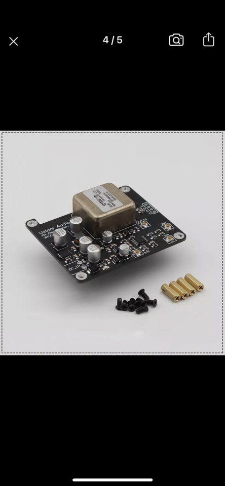

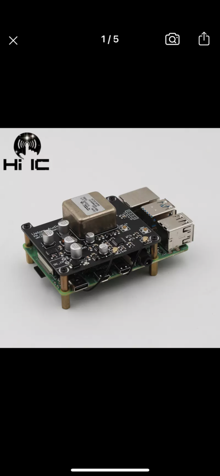

    Mình còn đây bác về bác xả 3 con thạch anh trên Pi4 ra hàn 3 cộng cáp ULF vào Pi4 xong cắm vào OCXO . Nếu bác ngại xả thạch anh mang qua cho mình xả a . :)
